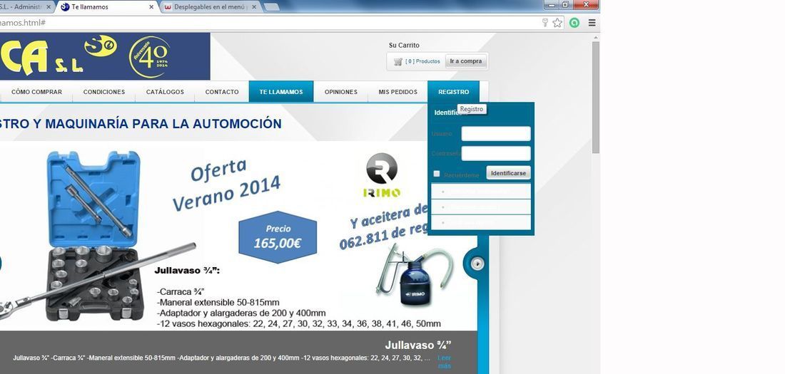

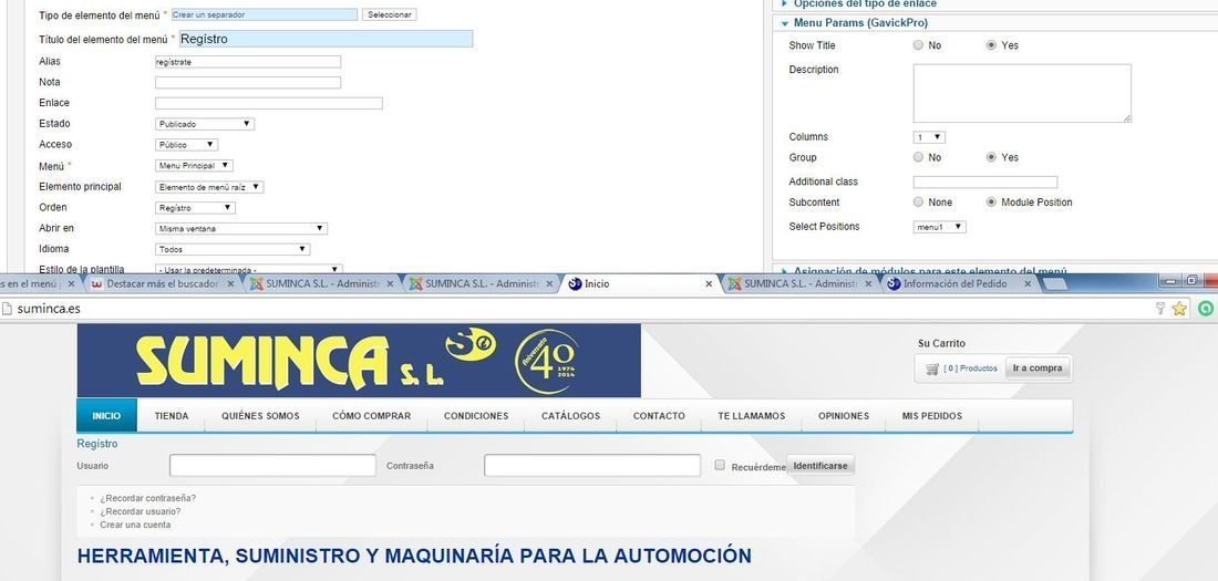

Buenas, he hecho todos los pasos pero hay algo que me falla, porque el resultado es este:
NO me sale un desplegable, se queda fijo en la parte superior. creo que el error está en que, cuando me dice "vaya al Gestor de menús y añadir un nuevo elemento de submenú - tipo "Texto Separador" yo no tengo muevo elemento de submenú. yo solo tengo la opción de crear un menú nuevo.

Sí, es lo que he hecho, pero no me queda como desplegable, me queda todo visto. Mira la 1ª imagen y verás como me ha quedado

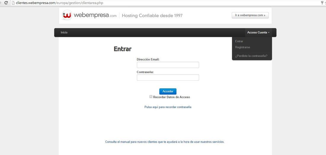

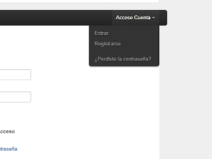

Yo lo que quiero conseguir es. que "acceso clientes" sea una pestaña del menú principal o que esté al lado del carrito y que se haga desplegable que de la opción de" registrarse" o "entrar"si ya está registrado, como la tiene webempresa

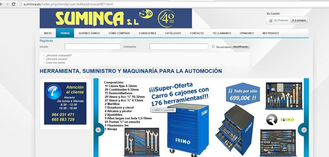

Sí, lo tenía despublicado porque de esta forma ocupa mucho espacio y se le da demasiada importancia, si lo publico queda así, haciendo lo del tutorial.

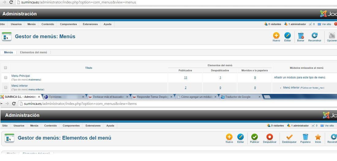

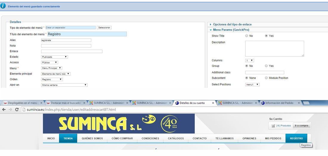

Mira, te voy a mostrar las tres configuraciones diferentes que hago con los tres resultados, en las imágenes te muestro configuración y resultado
Respondido : 10/09/2014 9:36 am
Hola Jose
En tus capturas no se ve que sea un subitem de menú, deberia serlo para que teoricamente te funcione
Luego según lo que comentas anteriormente, si sólo quieres links como subitems de menú creo que lo que estas haciendo no es correcto, bastaría sólo con crear subitems de menú y no colocar módulos como subitems de menú
Prueba colocando subítem de menú primero, ya que algunos templates no soportan subitems
Respondido : 10/09/2014 3:24 pm

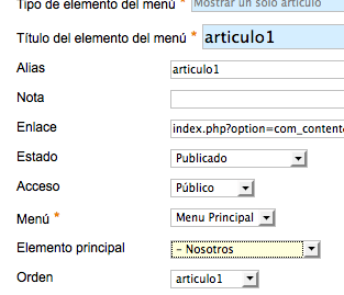

Hola Jose
Debes hacer que quede como se muestra en la imagen1, es decir al entrar en el ítem de menú que quieres que sea subitem deberás asignarle el item de menú padre, tal como se muestra en la imagen2
