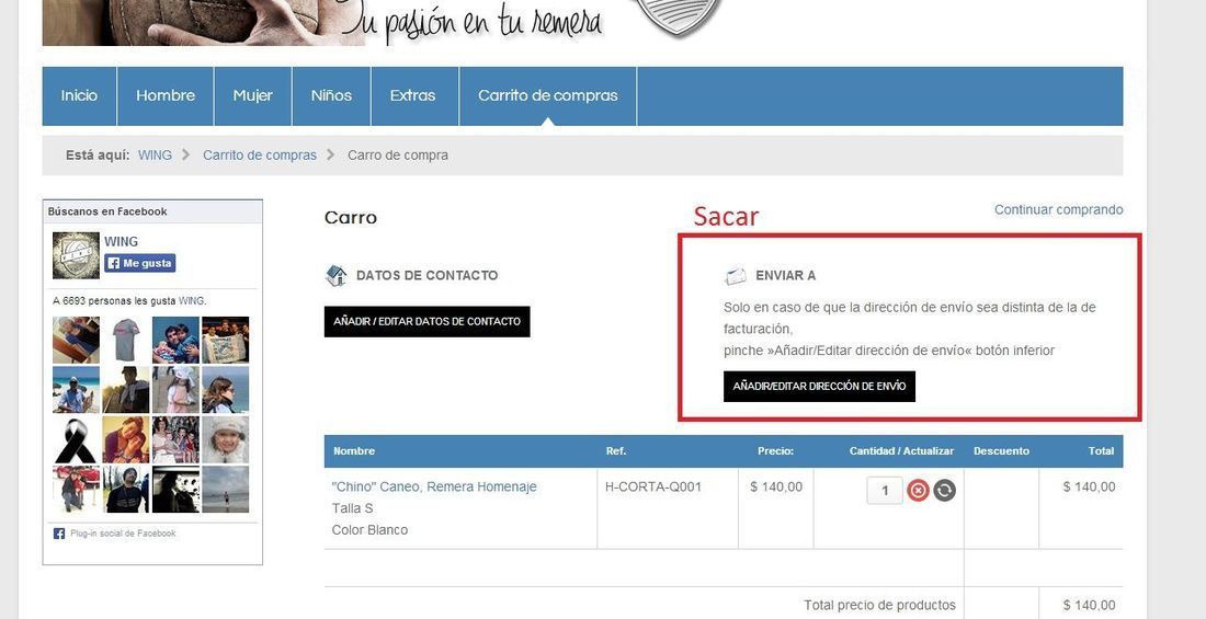

Buenas! Quiero eliminar el enviar a que me muestra el carrito de compras...
Adjunto imagen..

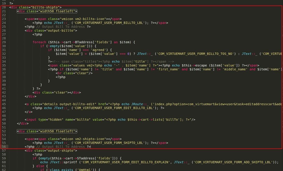

Hola Julian
En el link del foro indican que busques un archivo :
/components/com_virtuemart/views/cart/tmpl/default_pricelist.php
Y elimines el código indicado, primero pruebalo de esta manera, realiza un backup del archivo, luego si te funciona podrías mejorarlo haciendo que este cambio sólo sea en la plantilla, esta mejora es importante y consiste en hacer un overrides del archivo en tu plantilla de manera que no pierdas los cambios cuando actualices virtuemart.

Hola Julian
El código indicado en el archivo default_pricelist.php es:
cart->STaddress['fields'])){ echo JText::sprintf('COM_VIRTUEMART_USER_FORM_EDIT_BILLTO_EXPLAIN',JText::_('COM_VIRTUEMART_USER_FORM_ADD_SHIPTO_LBL') ); } else { if(!class_exists('VmHtml'))require(JPATH_VM_ADMINISTRATOR.DS.'helpers'.DS.'html.php'); echo JText::_('COM_VIRTUEMART_USER_FORM_ST_SAME_AS_BT'). VmHtml::checkbox('STsameAsBT',$this->cart->STsameAsBT).'
'; foreach($this->cart->STaddress['fields'] as $item){ if(!empty($item['value'])){ ?> <!-- --> <span class="values" >escape($item['value']) ?> escape($item['value']) ?>
cart->lists['current_id'])) $this->cart->lists['current_id'] = 0; ?> <a class="details" href="cart->lists['current_id'],$this->useXHTML,$this->useSSL) ?>">
Si nos facilitas tu archivo default_pricelist.php (comprimido en un .zip) lo revisamos y te indicamos la localización de dichas líneas.
Ten en cuenta que actualmente la versión "estable" de VirtueMart es la 2.6.8b y que los cambios que hagas en dicho archivo los podrás perder cuando actualices a una versión estable como la indicada, ya que este tipo de cambios se sugiere hacerlos mejor en un override al archivo default_pricelist.php dentro de la carpeta de la plantilla que uses de Joomla, en la carpeta /html/ de forma que si actualizas no pierdas los cambios.
Respondido : 29/08/2014 10:47 pm

Respondido : 02/09/2014 10:53 pm
Hola Julian,
El código indicado lo veo correctamente en tu archivo entre las líneas 20 y 56 ¿no te ha funcionado?.
Respondido : 03/09/2014 2:15 am

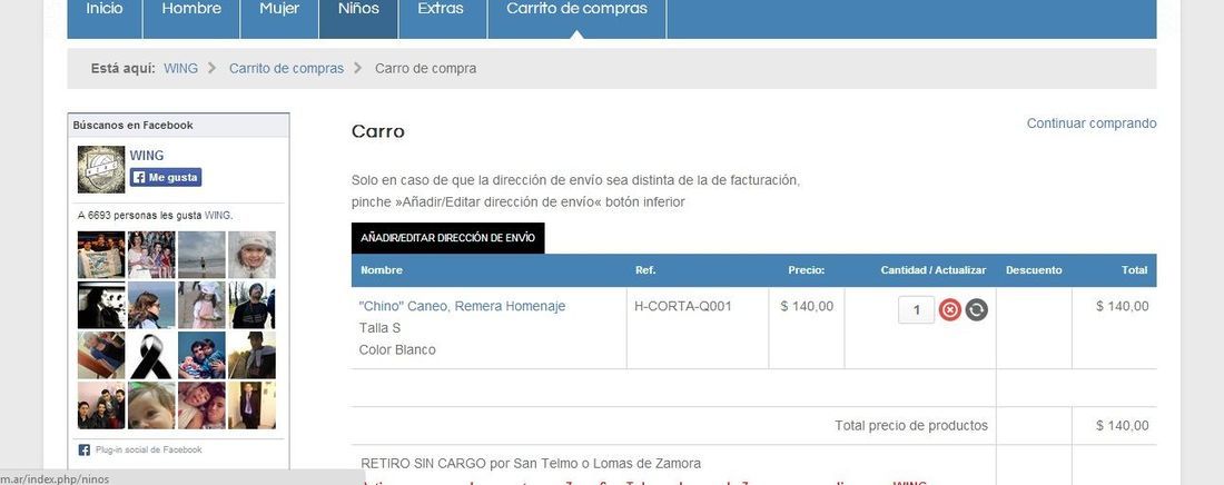

Julian
Respuestas: 251
Gracias por tu respuesta!
He realizado las modficaciones que me has indicado, pero se me elimina la parte que quiero dejar, yo quiero sacar la otra parte... Adjunto imagenes y el archivo...
Desde ya muchas gracias!!!
Respondido : 05/09/2014 8:27 pm

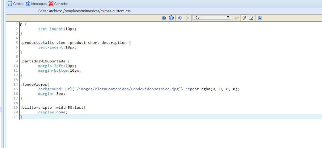

Hola Julian
Regresa tu archivo a como estaba anteriormente, tal vez sólo debas ocultar esta parte de la pantalla con CSS, por ejemplo agregando el siguiente código CSS al archivo :
/templates/mimas/css/mimas-custom.css
.billto-shipto .width50:last{
	display:none;
Respondido : 06/09/2014 7:36 pm

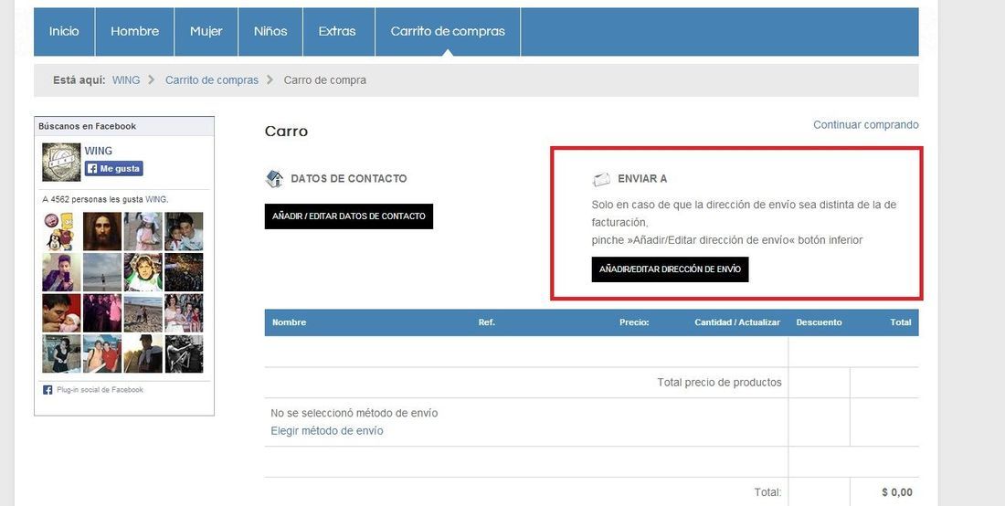

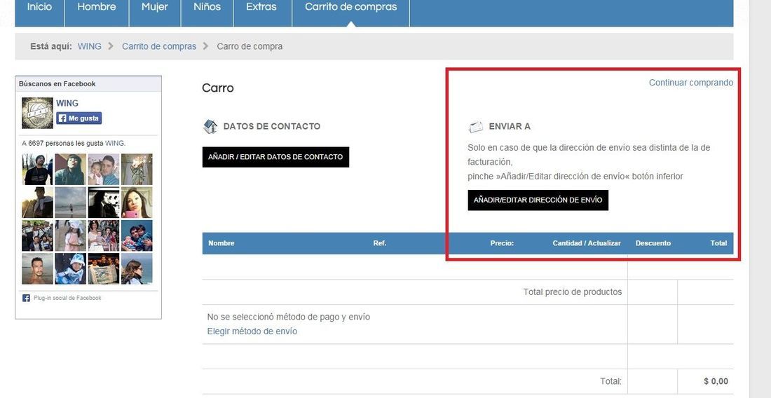

Julian
Respuestas: 251
Gracias por tu repuesta, he realizado lo que me has comentado pero no logro los resultados...
Adjunto imagenes a continuacion..
