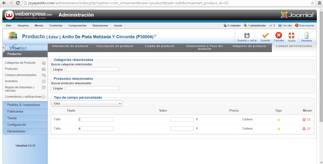

Hola, nos aparece un error de tablas de virtuemart cuando queremos añadir un campo personalizado en un producto como por ejemplo la Talla, con lo cual no deja meter la talla a los nuevos productos.
Recientemente actualizamos la versión de virtuemart a una estable porque teníamos problemas en la plantilla.
Adjuntamos capturas de pantalla.

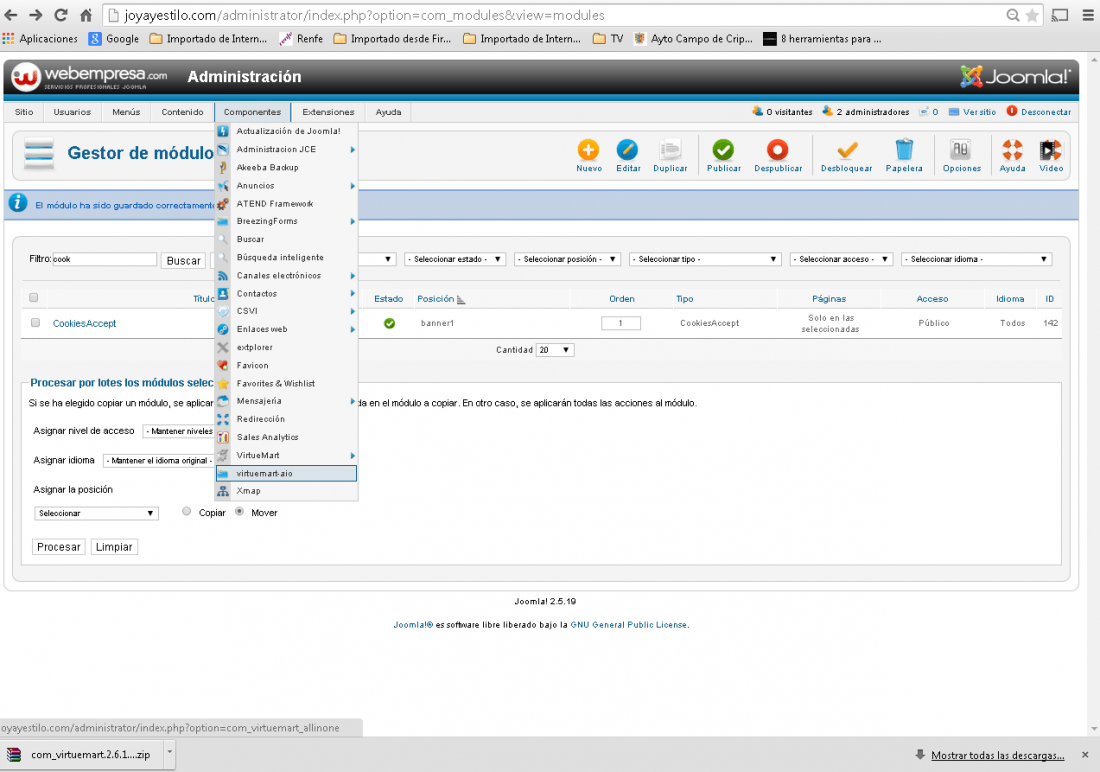

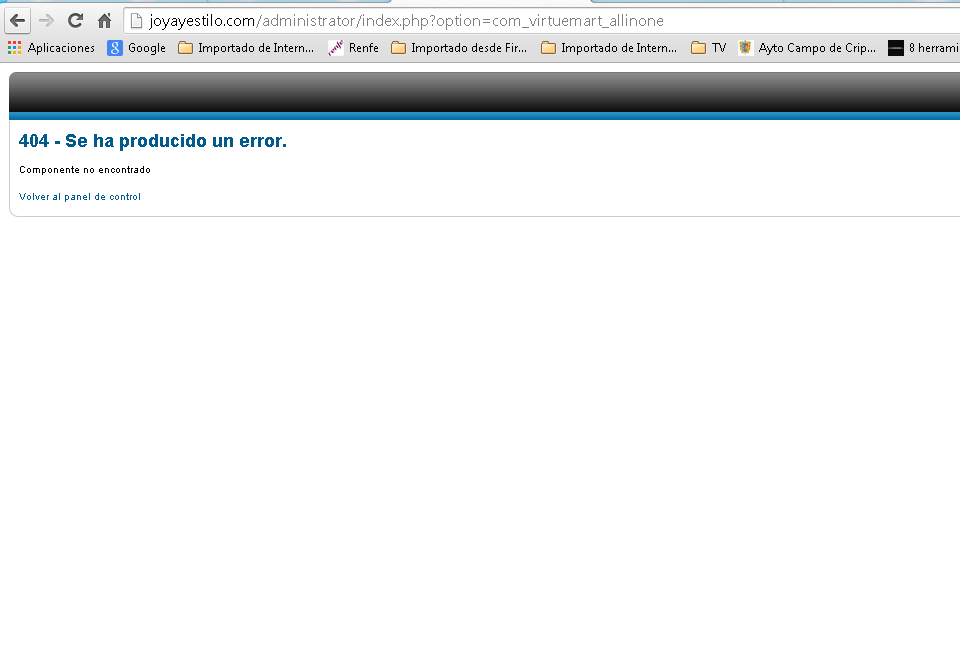

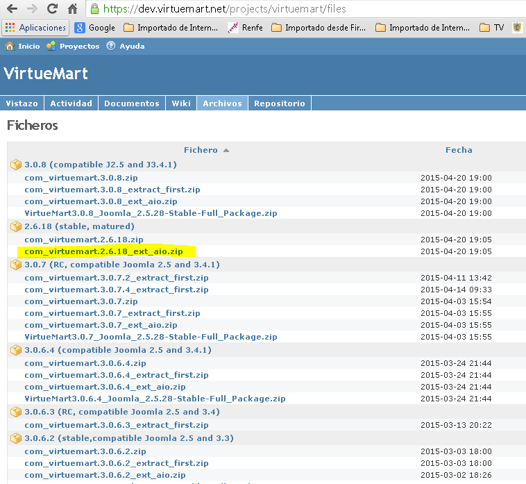

Prueba a ir a Componentes->virtuemart-aio y pulsa en el botón Actualizar tablas de Plugins VM.
Si no tienes la opción virtuemart-aio en el desplegable de componentes vuelve a reinstalar la actualización de Virtuemart 2.6.18. Son 2 instaladores, el que interesa es el "All in one" que actualiza las extensiones adicionales de Virtuemart y añade esta opción al menú Componentes.

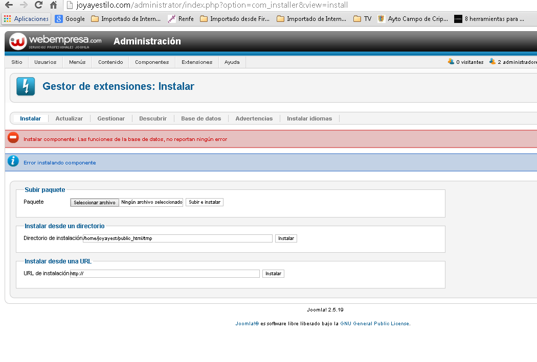

Cuando me dirijo a la opción que me dices me da un error. Y si me descargo dicho fichero de internet cuando lo subo e instalo me da también otro error. Adjunto captura de pantallas.

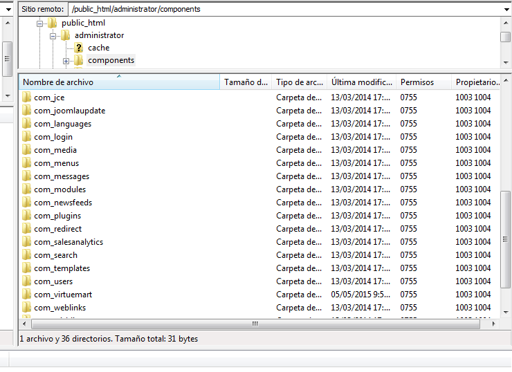

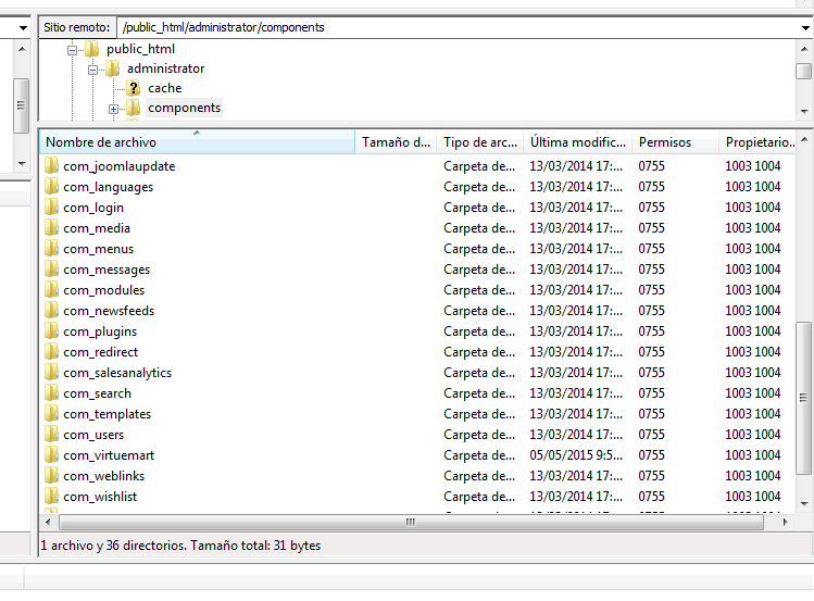

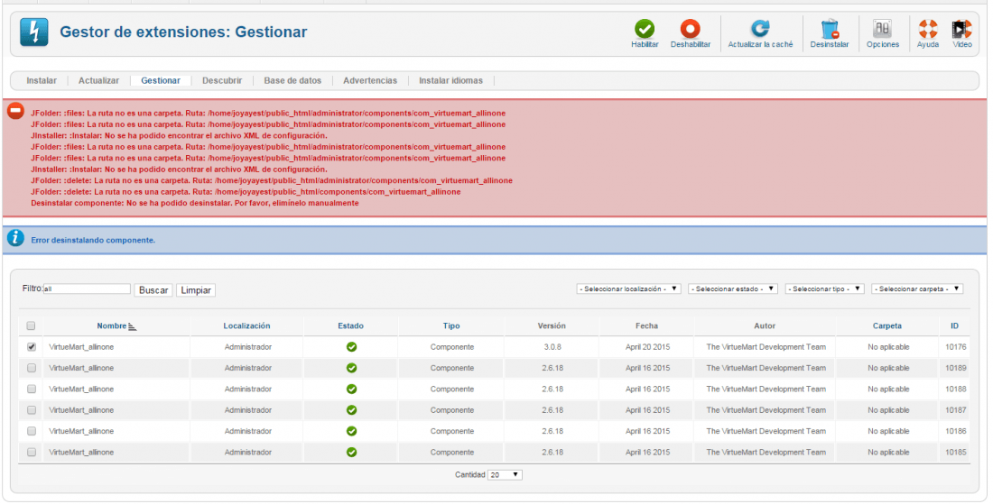

Con su solución no conseguimos nada. Indangando en el tema aquí veo un poco lo que está pasando. En el gestor de extensiones hay restos de una versión 3.0.8 de virtuemart que existió en la web y no funcionaba bien. Además de la actual 2.6.18 de Abril todas ellas. Con el tema contínuo del fallo de plantilla que ahora está solucionado se ha restaurado a versiones anteriores la página con la herramienta cpremote backup del cPanel.
No me deja desinstalar esos restos para volver a subir el fichero aio de virtuemart. Dice claramente el mensaje de error que elimine las carpetas manualmente desde las rutas que dice:
public_html/administrator/components/com_virtuemart_allinone y
public_html/components/com_virtuemart_allinone

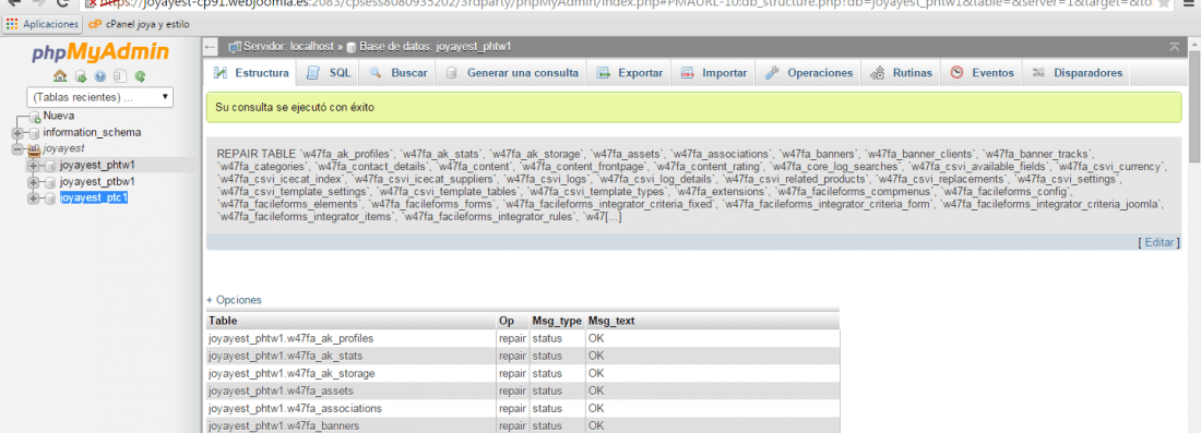

Me he ido al PHPmyAdmin y he reparado todas las tablas de las 3 bases de datos (que por cierto no se porque hay 3)
joyayest_phtw1
joyayest_ptbw1
joyayest_ptc1

Podrías probar eliminandolo manualmente tal como te lo sugiere, sin embargo el problema sería que hay registros en la BD que hacen referencia a una instalación anterior, es decir el problema no esta tanto archivo sino los registros en BD, no se soluciona reparando tablas ya que los registros como datos son consistentes, el problema es que no son correctos
Tendrías que evaluar recuperar una copia anterior a estos problemas o evaluar pasar tu sitio a una nueva instalación y luego migrar tu información.

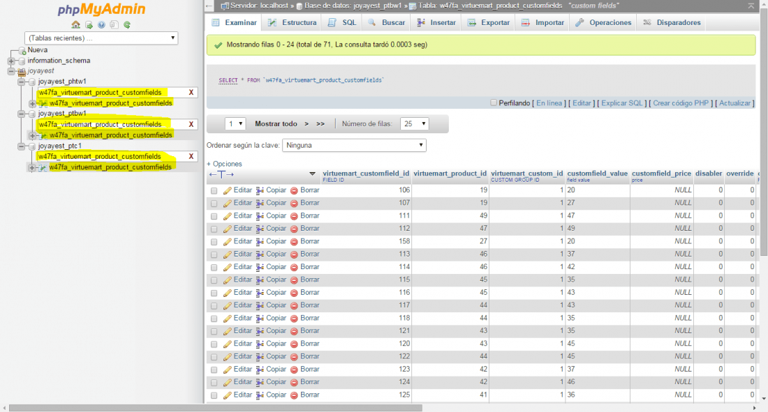

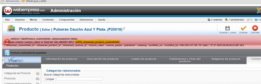

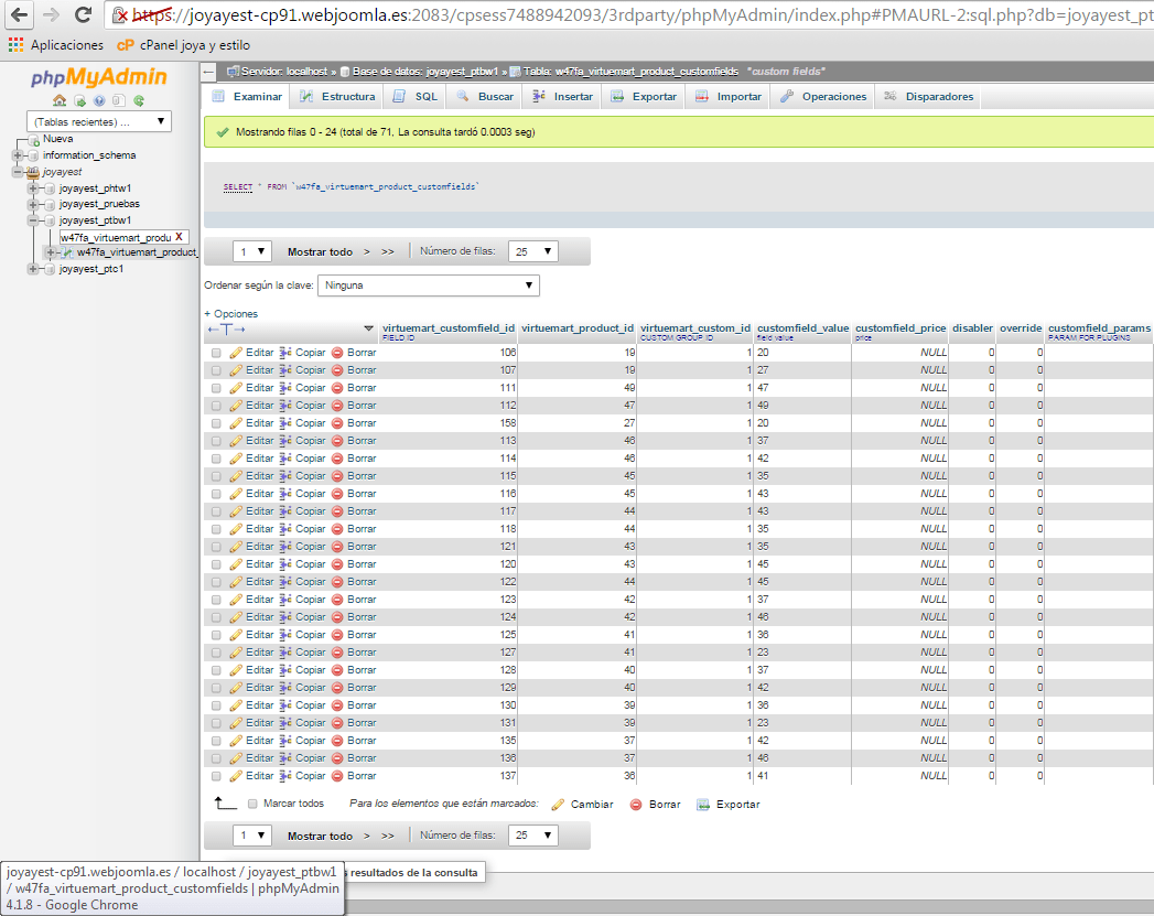

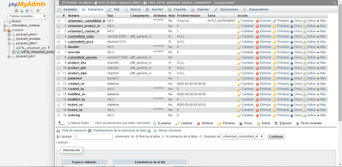

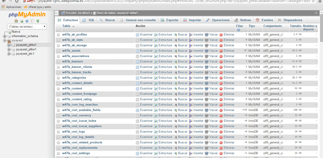

Hola. Mirando fijándonos en la tabla que da el fallo en virtuemart
w47fa_virtuemart_product_customfields, el fallo dice que no puedo insertar datos porque no existe la columna 'custom_value' .
En el phpmyAdmin existe dicha tabla en cada una de las 3 bases de datos de los restos de las instalaciones y desinstalaciones.

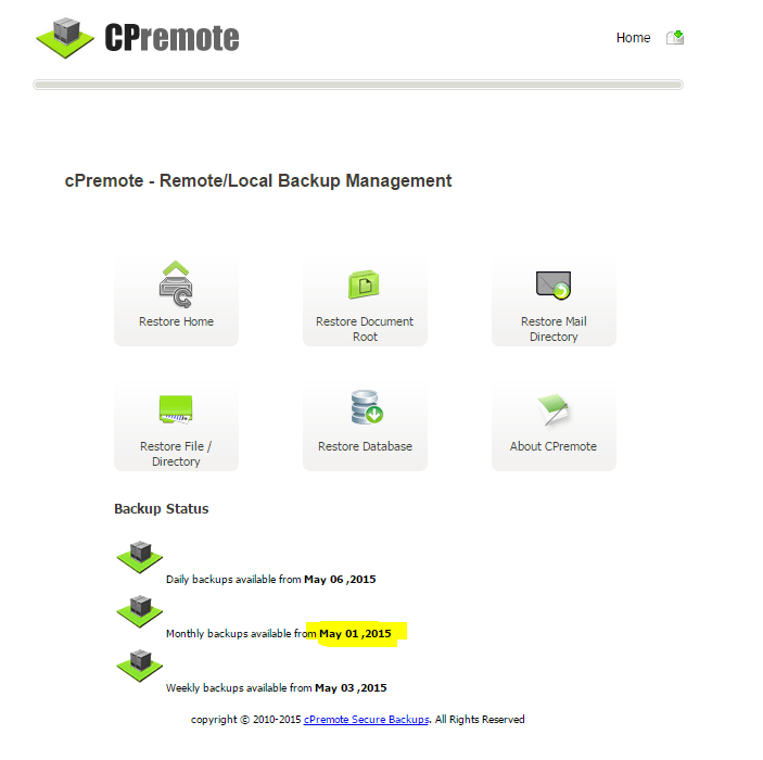

Desde una entrada a este tema anterior se me recomendó actualizar Joomla 2.5 a la última versión y virtuemart. Dado que el asunto no se solucionaba regresé a una copia del 1 de mayo desde el cpremote backup volviendo a la fecha de antes de la nueva instalación de virtuemart 3.0.8.

Como se puede ver en los archivos adjuntos dicha tabla existe.

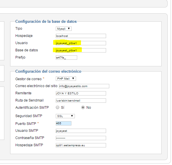

Para saber la base de datos que estás utilizando en tu web vete en la administración de Joomla a Sitio->Configuración global. Pulsa en la pestaña Servidor verás el campo Nombre Base de Datos con el nombre.
Una vez localizada la base de datos vete a ella usando phpMyAdmin y revisa si la tabla w47fa_virtuemart_product_customfields realmente tiene el campo custom_value.

No aparece dicho campo, es por eso que me da el error en virtuemart al intentar agregar el campo personalizado. El error que se muestra es por ello cierto. Apunta a una escritura de una columna de una tabla que no existe (custom_value), en una tabla que si que está como puedes observar en las capturas.

Podrías probar agregando manualmente este campo, desde tu captura de pantalla luego de seleccionar la BD y la tabla correcta, hay un tab de estructura, verás que aca aparecen los campos de la tabla, deberás agregar un campo adicional llamado custom_value que es el que te indica que falta
El tipo de dato de esta campo debería ser varchar, guiate de otro campo ya creado como customfield_value

En este caso se me plantean varias cuestiones. Llego hasta el phpMyAdmin, encuentro la tabla que dice que faltan las columnas pero a la hora de insertar ya me pierdo. Además supongo que esto llevará un orden y debería ir antes o después de algún campo ¿no?.

El orden es indiferente, al final de la lista en tu captura de pantalla verás que dice agregar una columna, en realidad agregas una columna (pero se muestra como fila para llenar los datos)

Vale, ya parece que se está resolviendo el problema. Me ha dado error en un par de columnas:
custom_param
custom_price
que he tenido que añadir también a la susodicha tabla como columnas. Al igual que el custom_value he elegido varchar, ¿está bien?

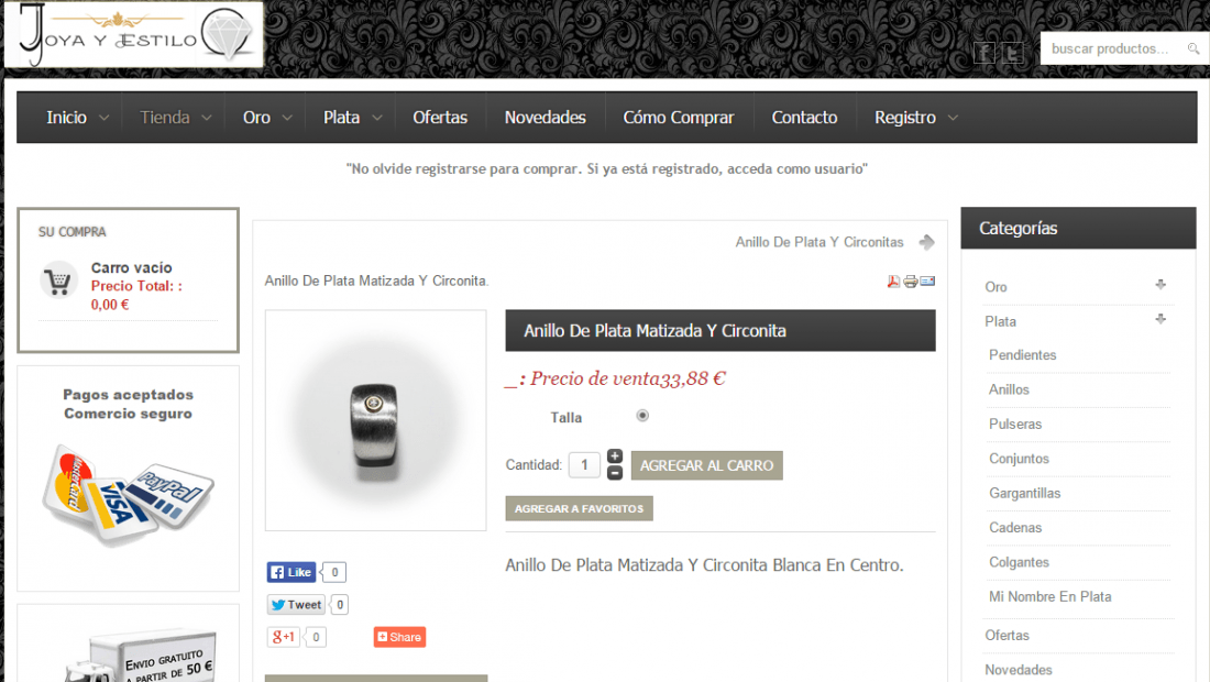

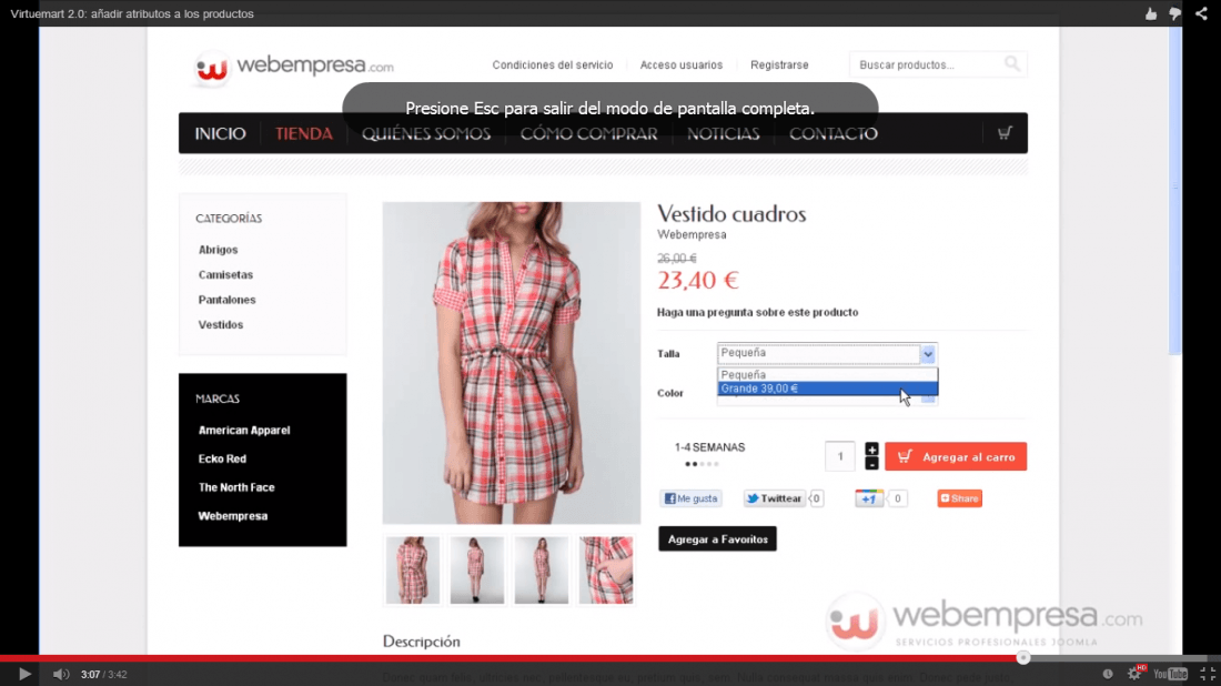

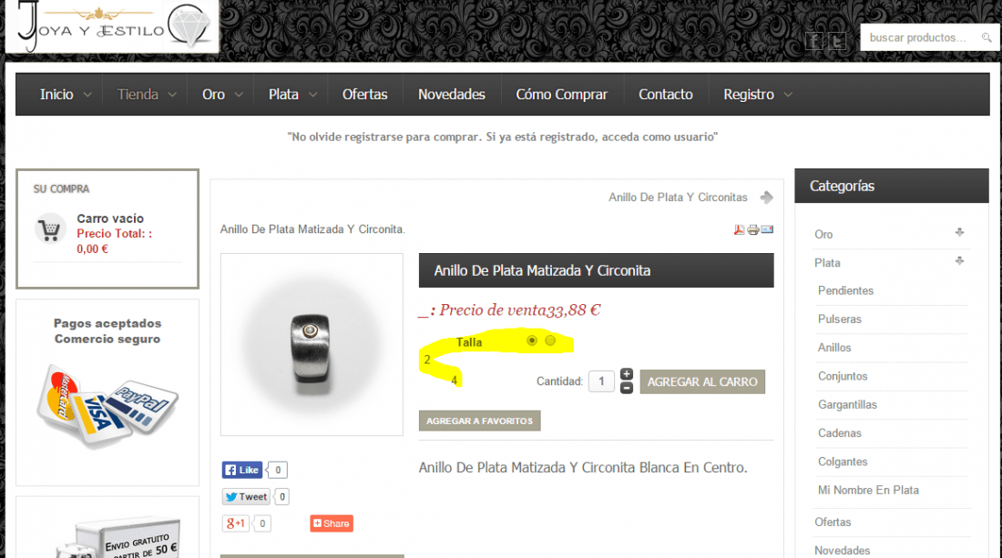

Ya no tengo errores, lo único que ocurre es que ya puedo meter campos personalizados como en mi caso es talla y puedo elegir entre varias, pero en el frontend del producto no me sale en formato lista despegable, sino con botones de opción que además se descuadran un poco en la plantilla.
¿Como puedo hacer para que salgan en lista ante el cliente?

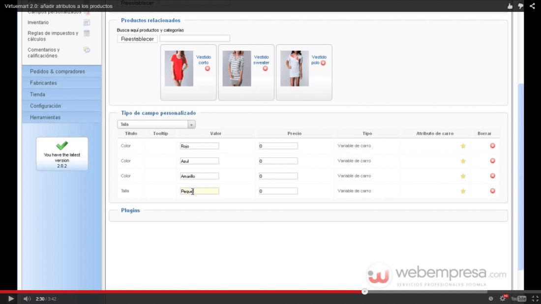

He visto un video vuestro de webempresa donde lo explica muy bien y me he fijado en un detalle. Dentro del campo personalizado de virtuemart del producto hay una columna que no me aparece como en el video (variable de carro), y unos valores que no coinciden como cadena
Pueden comparar las capturas de pantalla del video y de mi web.
Respondido : 08/05/2015 11:05 am

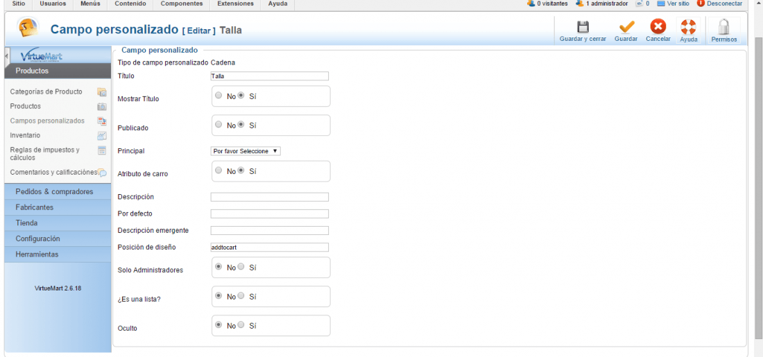

En la primera captura que has enviado donde se ve la configuración del campo personalizado fíjate que hay un campo que se llama ¿Es una lista?. Selecciona Sí en este campo y guarda los cambios. De esa forma te tendría que salir el campo en modo lista en lugar de hacerlo con radiobuttons.

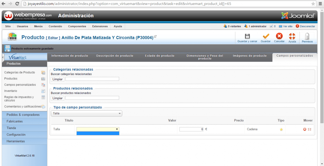

Hola Pablo, ya lo he hecho tal y como tu me has dicho y hay una serie de fallos. Ahora no sale una caja de texto en la parte de campo personalizado del producto como antes, sale una lista despegable en la cual no puedo poner nada.

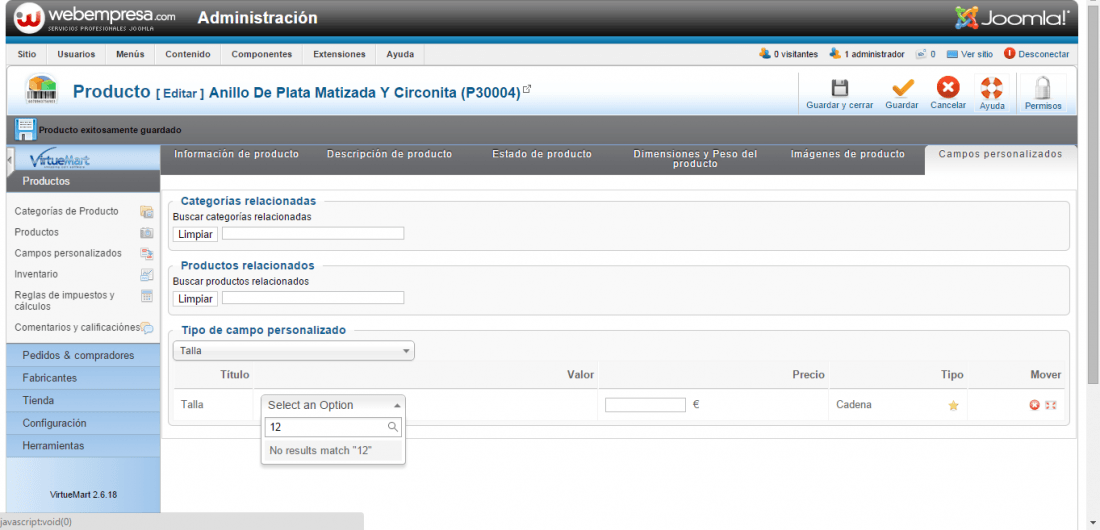

Cuando le doy al botón de guardar, la lista cambia y ya si me deja poner datos pero todo lo que pone me dice que no encuentra resultados. Es como si el dato lo quisiera de otro sitio y ahí solo refleja lo que debería haber. Y ademas en el frontend sigue apareciendo el radiobuttom.
