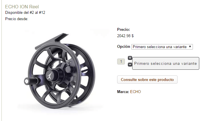

En estos momentos al padre le estoy poniendo un precio cualquiera de los de los hijos, generalmente el menor precio, en el front necesito tenga una etiqueta "Precio desde:" y dentro del producto necesito que la etiqueta no diga "Precio:" sino "Precio desde:" esto deberia aparecer mientras no se seleccione un hijo, cuando se selecciona ahi si deberia decir precio: $... . aunque parece complicado imagino que debe ser algo que comunmente se necesita y alguien ya lo ha resuelto, en el foro no he encontrado referencias sobre este tema, podrian hecharme una mano?
Les dejo link sobre el producto de la imagen y la imagen de referencia

Hola Pablo, un truco muy valido que no se me habia ocurrido pero mira las dos imagenes, en el front puede andar bien pero cuando ingresas al producto (segunda imagen) queda muy descolocado y feito.

Hola Jhon me fue de mucha utilidad tu ayuda, me permitió identificar y lograr que modifique automáticamente entre la etiqueta "Precio" y "Precio desde" según si en detalle de producto se selecciono o no una variante.

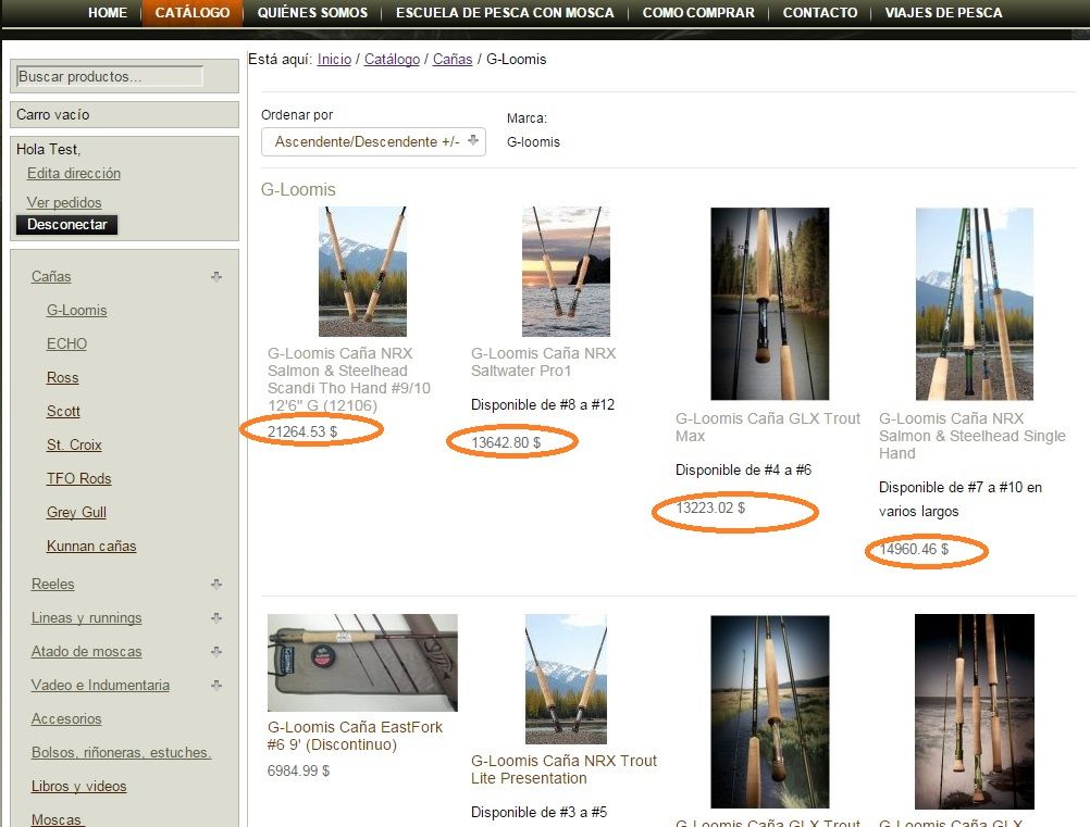

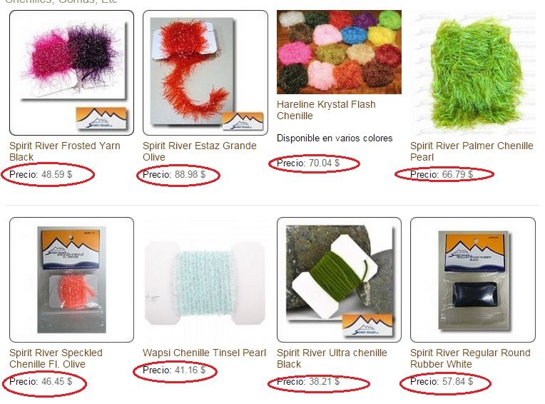

Ahora me falta hacer lo mismo en el ftontend donde están todos los productos, para ello necesitaría si sabes en que archivo esta la o las lineas que muestran el precio de todos los productos.
Te pego dos imágenes, en la primera veras en dos partes lo logrado y en la segunda veras lo que necesito encontrar para modificar y lograr lo mismo.

Hola Walter,
En la portada de la tienda, lo que muestra son los productos destacados y como no tiene la opción de añadir a la cesta, tampoco puede seleccionar o no variante y cambiar la etiqueta.
De todas formas el código que muestra el código estaría en el mismo fichero default_showprices.php, supongo que estarás usando un override para esto.
