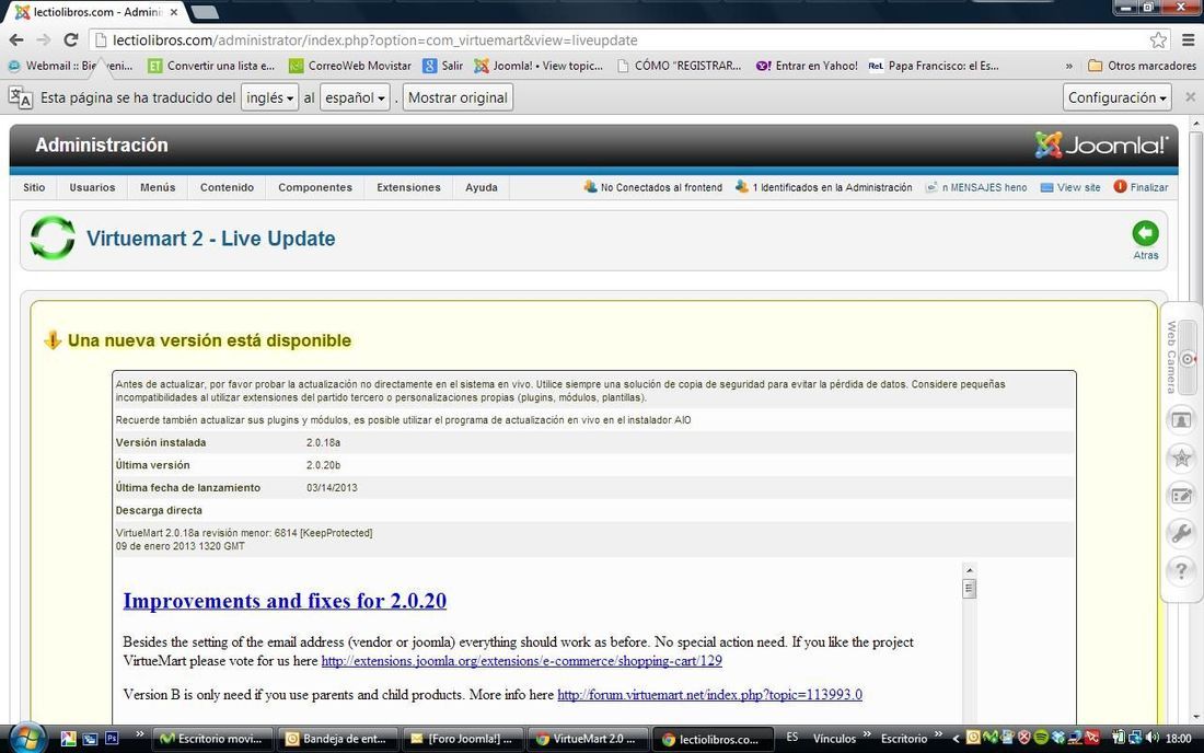

También lo abre desde el texto del producto, no sólo desde el botón ver. Lo observo desde que actualicé la versión de virtuemart a 2.0.18.a desde 2.0.2. (Envío captura de pantalla)
Ok, actualizaré joomla a 2.5.11.

Antes de nada te pido disculpas porque ya acabo de casi subsanar los errores que ha ocurrido por la actualización a VM 2.0.20.b que me habéis aconsejado y no os le comunicado.

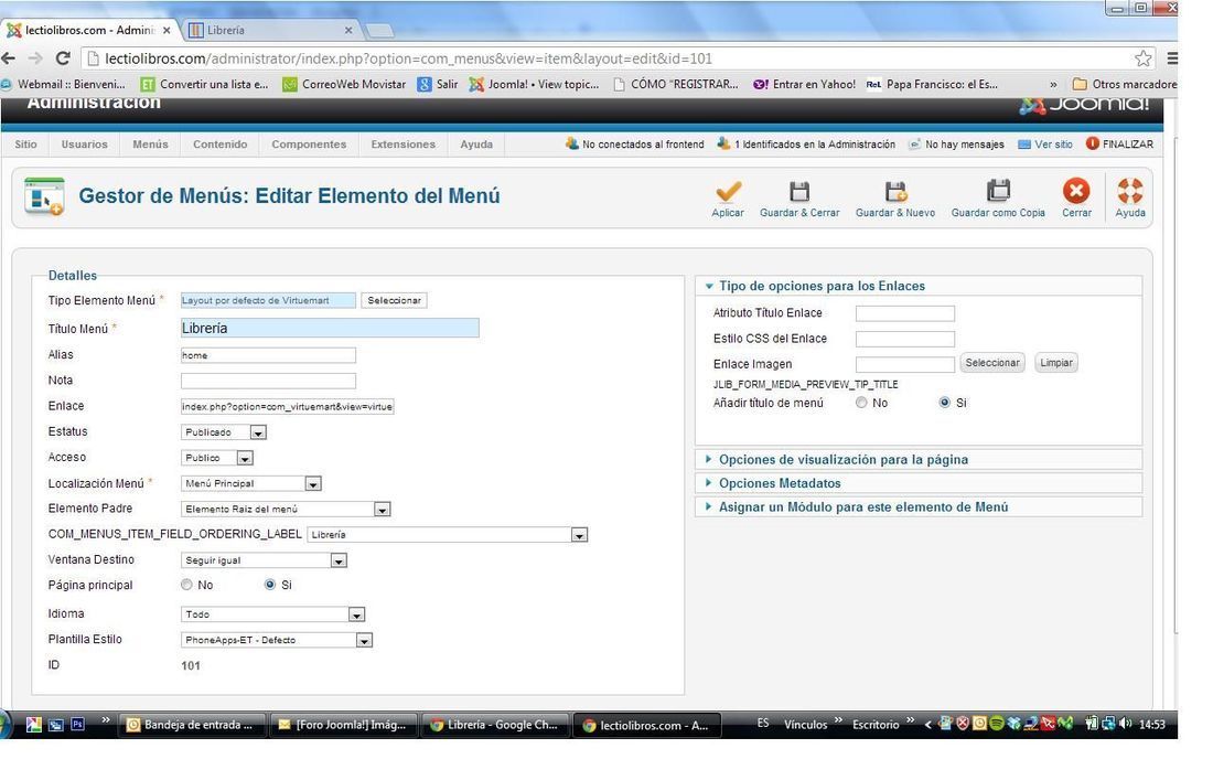

En la administración de tu web vete en el menú superior a Menús->Menú Principal. Se tendrá que mostrar una tabla con los distintos elementos de menú de tu menú principal con los elementos "Librería", "Lectiolibros.com", "Contactar", "Cómo comprar..", etc.
Tienes que editar el primer elemento de nombre "Librería" y enviarnos una captura de pantalla de esto.
Respondido : 06/05/2013 12:40 pm
Respuestas: 52
Creo que esto. Gracias.
