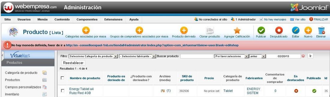

La importacion la hace sin errores en CSVI pero al entrar en virtuemart a ver el producto, este existe pero me aparece un mensaje que adjunto en la imagen 01.jpg, indicando que no hay moneda definida, en el fichero que uso para importar, CSV, en el campo product_currency tiene el valor "EUR", tambien he probado con el valor 47 por si fuera el id, tampoco.
El otro problema que tengo al importar el producto es que el precio que le paso en el campo product_price, es el precio sin iva, tambien le paso el impuesto (21) en el campo product_tax, estos valores los pasa bien como veis en la imagen 02.jpg pero luego no aplica el impuesto al precio final.

Se me olvidaba decir que me coloca una divisa diferente al euro, lo podéis ver en la imagen 02.jpg, a lo mejor no me aplica los impuestos porque están asociados al euro y al ser otra divisa, no lo aplica

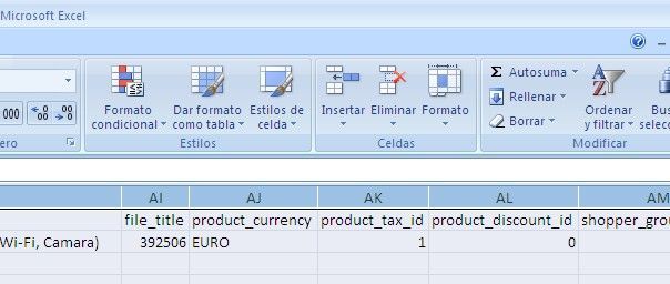

En el hoja del CVS ¿tienes el campo product_currency (moneda) definido como EURO ?

Te adjunto el csv, si esta puesto EURO y en la tienda si esta puesta como moneda Euro,

adjunto una foto del fichero, de la parte que me has dicho

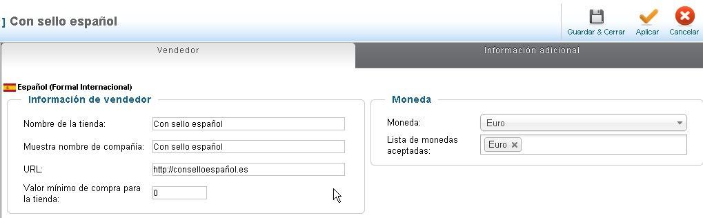

El mensaje de error "No hay moneda definida" no tiene nada que ver con la importación de datos del CSVI si no con una mala configuración de Virtuemart, en donde precisamente no has definido la moneda que se utilizará en la tienda.
En la administración de Virtuemart pulsa en el botón Tienda para editar los datos de la tienda. En la página que se muestra selecciona en el campo Moneda el Euro y en el campo Lista de monedas aceptadas añade como mínimo el Euro. De no ser así, no te funcionará correctamente la tienda.

Si tengo la moneda definida

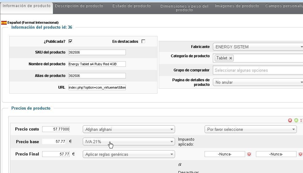

he vuelto a importar con los datos que te muestro en la imagen y me importa el producto sin errores en CSVI y al ir a productos de virtuemart me indica lo mismo:
Este mensaje solo lo muestra despues de una importacion, si vuelvo a entrar en productos otra vez ya no lo muestra, entiendo que porque le asigna de manera automatica la divisa como veis en la siguiente imagen:

Respecto al precio final, sigue igual, no calcula el impuesto asignado.
Sin embargo si al entrar en el producto importado pulso aplicar, automáticamente me calcula el impuesto y actualiza el precio final.

En la captura de pantallla que adjuntas de la ficha del producto veo que la moneda aplicada no parece la correcta. Por otro lado, el mensaje de error sigue siendo como si la tienda no tuviera la moneda bien configurada. De hecho, si pulsas sobre el enlace que muestra el mensaje de error te llevará a la página de editar la tienda.
Prueba a quitar el campo product_currency del archivo de importación para ver si te coloca la moneda correcta de forma automática.
