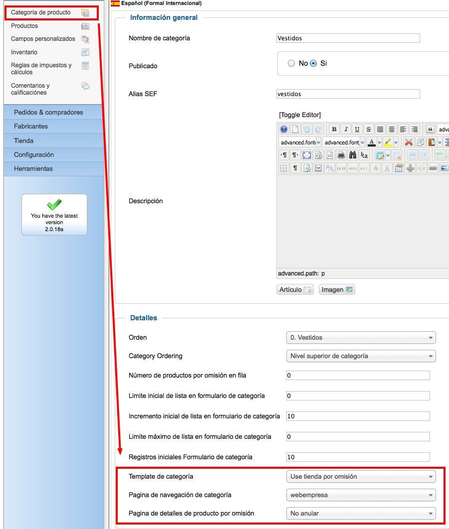

Hola Luis,
Verifica si cambiando las plantillas de las categorías se aplican los cambios de estilos:

Hola Johny,
en la categoria solo tengo la opciones de "Default" y "No anular".
Que puedo hacer?
