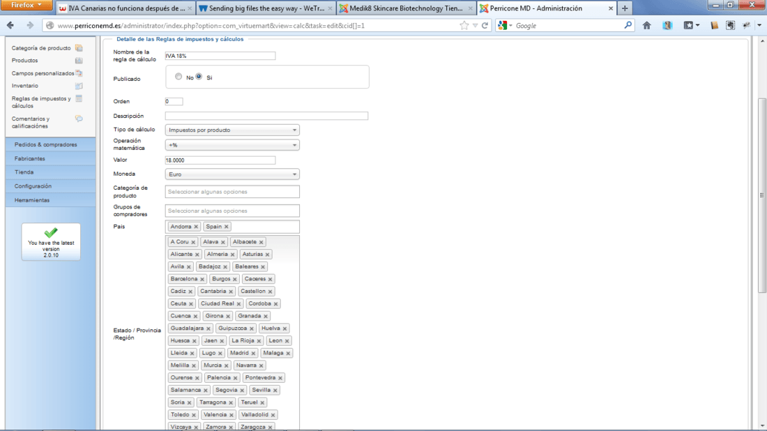

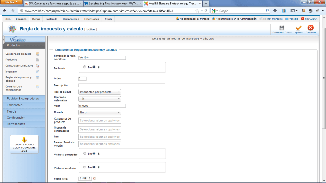

La verdad es que tengo diferentes configuraciones.
En la pagina que todo funciona con VM 2.0.6 no tengo pais puesto
y en el otro que no funciona tengo pais puesto y elegido todas las provincias menos las de canarias.
Adjunto pantallazos
En el primero todo funciona
En el segundo no
Respondido : 28/08/2012 3:15 pm

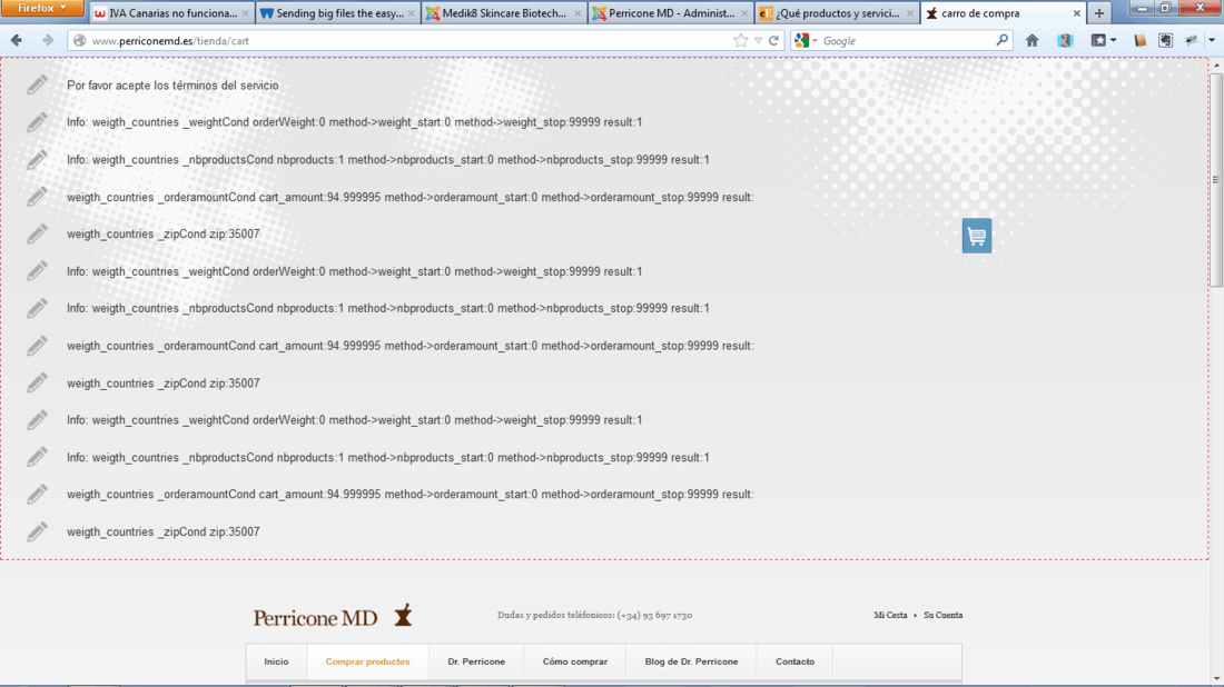

Encima me salen unos mensajes muy raros que no se como eliminar.

Adjunto pantallazo de los mensajes que salen arriba de todo.
Respondido : 28/08/2012 3:30 pm
Sobre el tema de los impuestos, tienes que tener en cuenta que cuando configuras un impuesto de forma que se aplique para un determinado país y determinadas provincias, este se comenzará a aplicar cuando el usuario se identifique. Es decir, si un usuario anónimo está viendo la web no se aplicará el impuesto porque Virtuemart no sabe todavía la dirección de envío y, por tanto, no sabe si tiene que aplicar el impuesto o no.
En el momento en el que el usuario se registre como usuario de la tienda e indique la dirección de envío se aplicará el impuesto si el usuario cumple los requisitos. Si, por ejemplo, tenemos configurado el IVA del 18% para la península y el usuario es de Madrid, en el momento en el que se identifique se aplicarán los impuestos.
Si tenemos un impuesto configurado si especificar filtro por país o provincia, este se aplicará sin necesidad de que el usuario se identifique, ya que ahora no será necesario saber la dirección de envío.
Sobre el tema de los mensajes, estos te salen porque estás usando un usuario con privilegios de superadministrador para hacer las pruebas de compra. Prueba a crearte un usuario en el frontal de la web para hacer las pruebas y verás que los mensajes dejarán de salir. Son textos informativos para depurar el proceso de compra.

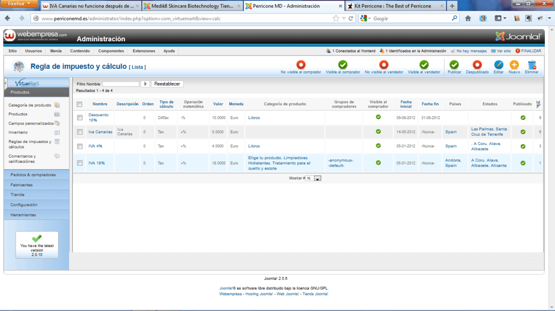

envío pantallazo con la configuración como la tengo ahora mismo.
No he coseguido que me funcione.

Por cada regla de IVA categorias:todas, grupos de compradores: vacio, pais: España, región: En el iva de canarias Las Palmas y Santa Cruz y en el IVA normal el resto.
Si estoy entrando como usuario registrado veo los precios correctos y cambian segun mi direccion de envio. Si entro como visitante (que es como la mayoria de usuarios entra) veo todos los precios netos sin IVA.
No sé que más probar. Por favor ayudad.

IVA Canarias solucionado parcialmente
He creado una regla de impuestos para el grupo de compradores anonymous a 18% y todo funciona bien para usuarios registrados y no registrados.
El único problema que veo ahora es para las reglas de descuentos: Tengo una regla de 10% de descuento en libros . Tipo de calculo Modificador de precio despues de impuestos.
No tengo ni pais, ni estado no grupo de compradores seleccionado.
El descuento se aplica pero en el caso de canarias se aplica en el precio con IVA. Que es mejor hacer crear otra regla para canarias con tipo de calculo Modificafor de precio antes de impuestos y elegir pais y estados?

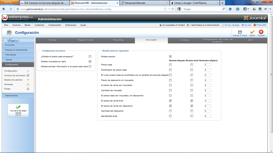

Y por último hay manera de poner en el carrito el total de descuento y del impuesto por producto. En la configuración de valoración si pongo cantidad de impuesto y cantidad de descuento me los pone también en las pantallas de las categorias de producto debajo del precio final. Puedo cambiar esta plantilla?

Dado que los impuestos se van a aplicar en función de la dirección de envío, te recomiendo que los descuentos que crees sean siempre de tipo que se apliquen antes de los impuestos ya que, en caso contrario, puede que lleve a confusión.
Sobre el tema de que se muestren los precios en el carro de la compra y en la ficha del producto, para solucionarlo habrá que hacer cambios en la plantilla de la ficha del producto o en la que muestra el resumen del pedido. Haz una búsqueda en el foro porque hemos tratado el tema varias veces.
