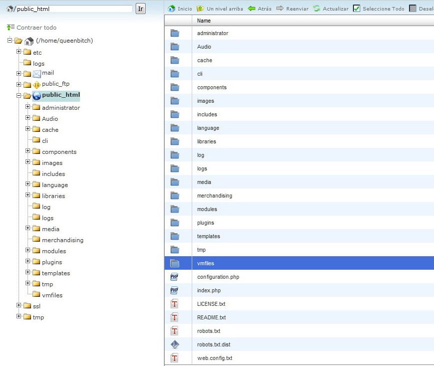

Desde el administrador de archivos de CPanel vete al directorio home/NOMBRE_DE_TU_CUENTA y crear un directorio de nombre vmfiles.

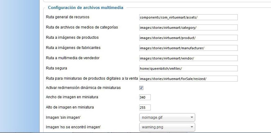

A continuación vete en la administración de Joomla a Componentes->Virtuemart->Configuración y pulsa en la pestaña Plantillas. En el campo Ruta segura pon el valor home/NOMBRE_DE_TU_CUENTA/vmfiles y guarda los cambios.

He creado la carpeta en la raiz del host.
Tambien el directorio public_html
He puesta tambien la ruta en configuracion/plantilla
No se si tengo que crear el directorio vmfiles en la raiz del sitio o en directorio public_html.

No debes crearlo dentro de public_html, ya que la idea es que se encuentre fuera del dominio público

He estado comprobando carpeta a carpeta, y entiendo que está todo ok, pero en cambio, al cambiar manualmente el estado del pedido cuando la compra se ha realizado mediante paypal, sigue dando el mismo error
home2/nombre_de_la_cuenta/vmfiles/invoices/
Como he visto que despues de vmfiles/ aparece tambien en el error invoices/ he creado una directorio dentro de vmfiles llamado invoices, pero sigue dando el mismo error. Lo he borrado para dejarlo tal y como habéis comentado, pero nada... ahí sigo atascado.

En lugar de poner el valor:
home/queenbitch/vmfiles/
en el campo Ruta segura, prueba a poner esto otro:
/home/queenbitch/vmfiles
Es decir, con una barra / al principio, y quitando la del final. Comprueba si así funciona.

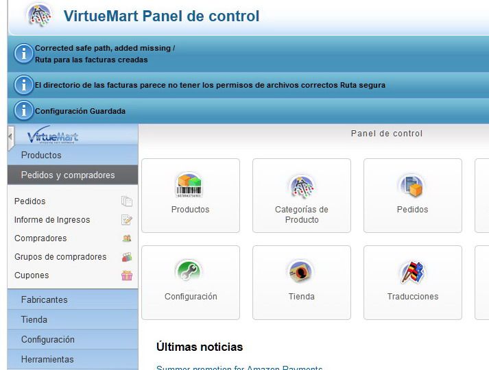

Acabo de poner /home/queenbitch/vmfiles en el campo ruta seguro, y al guardar que ha indicado que se ha creado la ruta seguro.

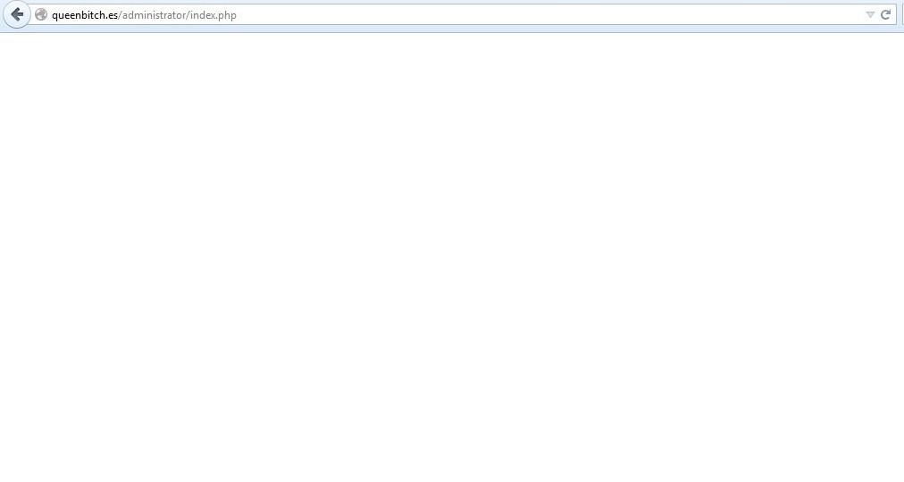

Pero ahora, al cambiar el estado de los pedidos manualmente, el admin se queda totalmente en blanco y se bloquea....

Si se queda en blanco es posible que te este generando errores 500, revisa el archivo /administrator/error_log y verifica si tienes errores recientes

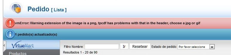

Ahora si actualizo el pedido manualmente me aparece el siguiente error:
vmError: Warning extension of the image is a png, tpcdf has problems with that in the header, choose a jpg or gif

Parece que tienes un error en la librería TCPDF de Joomla. Indícanos las versiones exactas de Joomla y Virtuemart que estás utilizando, para ver si te podemos orientar.
¿Has instalado la librería TCPDF que viene con las últimas actualizaciones de Virtuemart?
