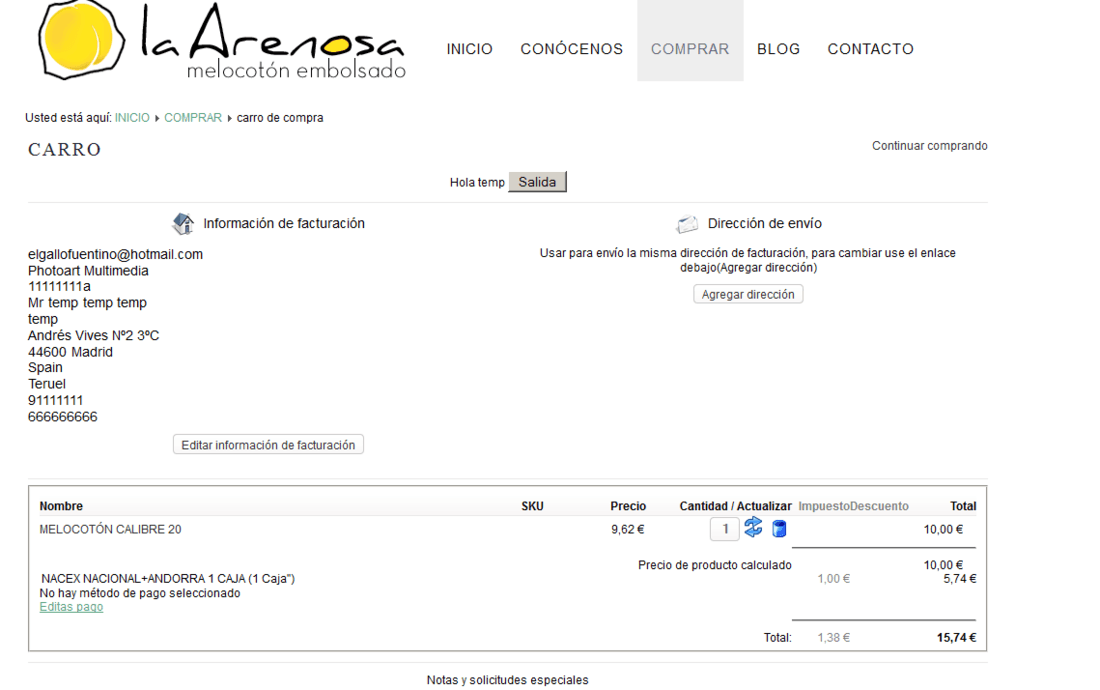

No me funciona el botón de editar la forma de pago en el carro de la compra. Hace click pero no entra en la selección de la forma de pago...
He mirado las configuraciones y no se que ocurre...

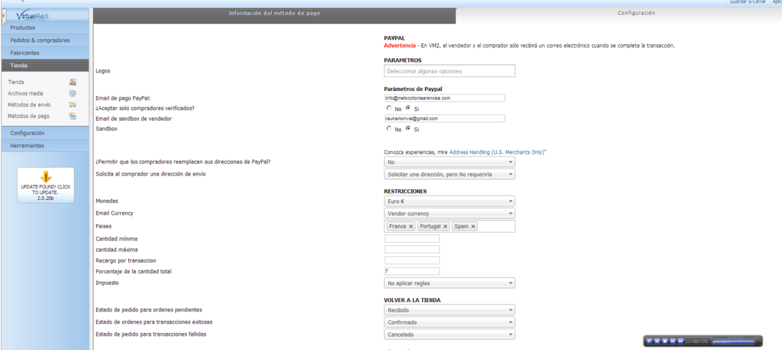

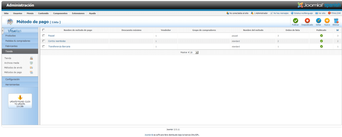

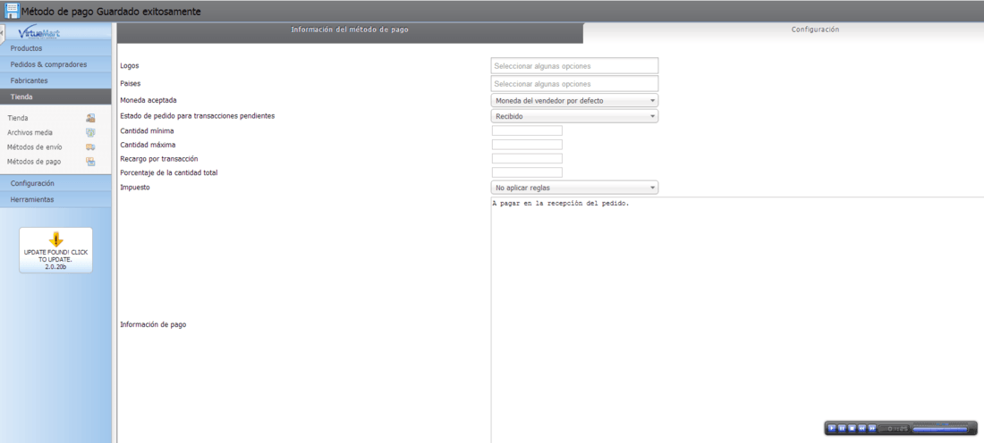

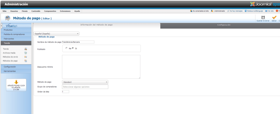

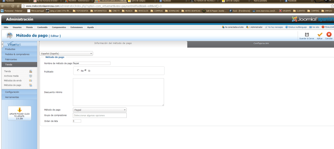

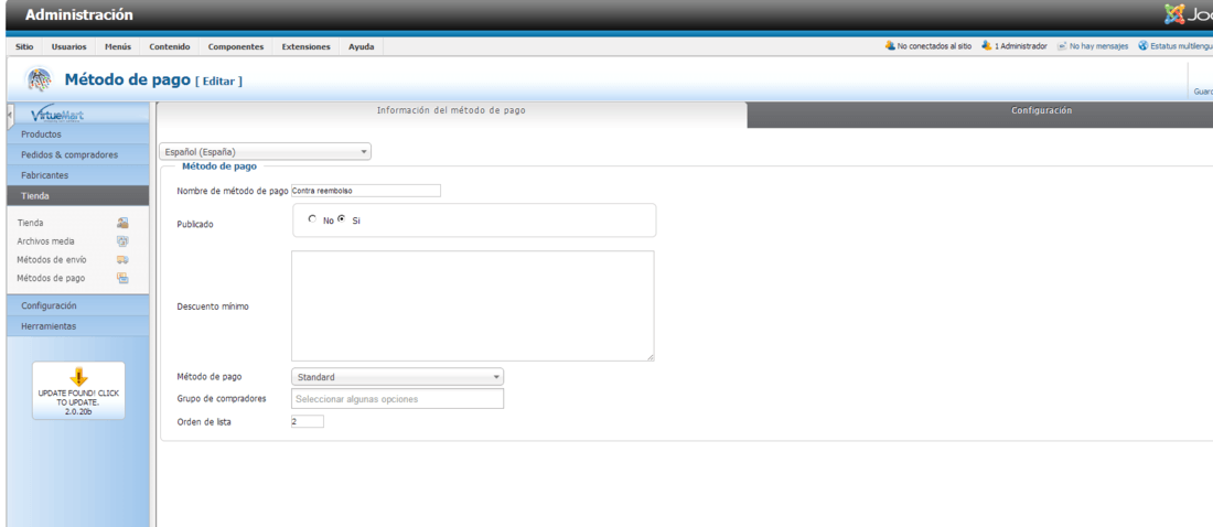

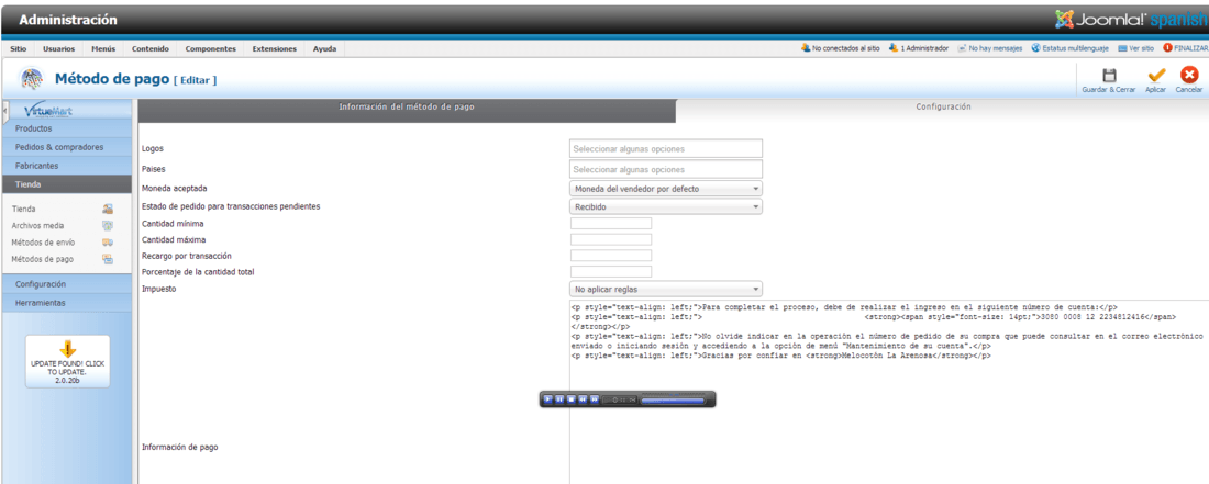

Hola Raúl,
Adjuntanos capturas de pantalla donde podamos ver que métodos de pago tienes activados, y su configuración.

Te paso los png con las capturas de pantalla...
Muchas gracias Jordi

Hola Raúl,
Parece todo correcto. Revisa en Virtuemart --> configuración --> compra --> ¿Activar selección de pago automático?, que tengas marcada esa opción.

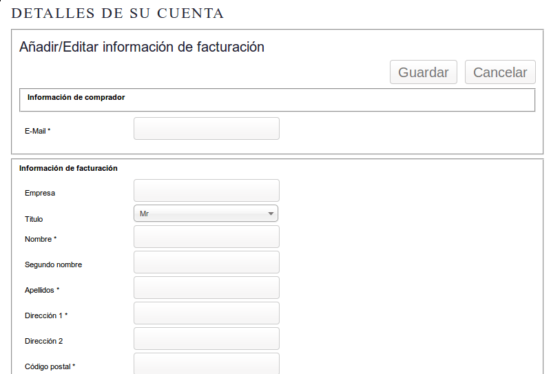

Hola Raul,
Al seguir el proceso de compra veo que haz eliminado algunos campos del comprador obligatorios como son usuario, contraseña, etc para poder generar el usuario:

No he borrado campos del comprador, simplemente tenia desactivada la opción...Solo Usuarios registrados pueden comprar...lo cual te permite comprar como usuario invitado sin dar de alta al usuario en la web...Simplemente indicando su dirección web(Configuracion-Compra-Solo usuarios registrados pueden comprar)...

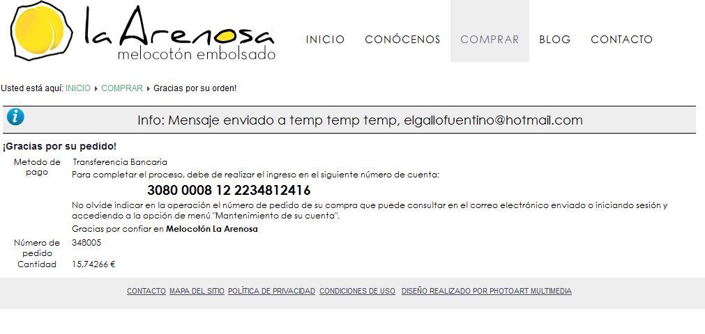

Hola Raúl,
He finalizado un pedido en la web definitiva:

Hola Jordi...la web funciona si solo tiene activada una forma de pago y Activando ¿Activar selección de pago automático? en Configuracion-Compra...pero no funciona si quiero cambiar la forma de pago cuando existen mas de una forma de pago activadas...El boton Editar pago no funciona...
Has probado cuando yo estaba haciendo pruebas con una sola forma de pago activada...
Intentalo ahora por favor...hay dos formas de pago activadas...
Te paso una vista de la ventana...si pulsas Editas pago no hace nada...no aparece la ventana de selección de forma de pago, al menos a mi...
