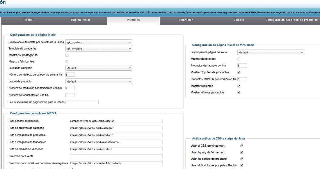

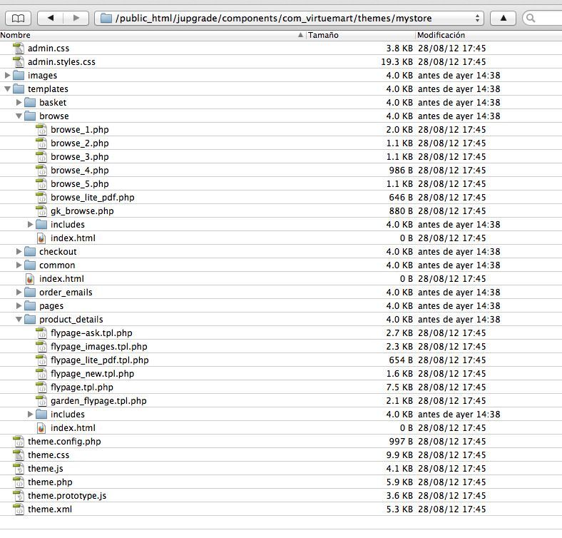

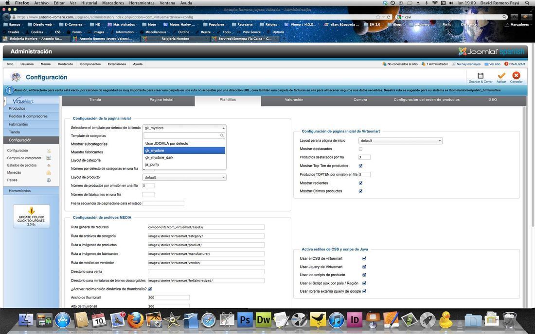

quería consultar lo siguiente:
en VM1 enseguida detectaba los temas instalados para VM y te daba a elegir las distintas layouts para categorias y productos que disponia el tema que tenia instalado.
Ahora veo que no detecta esos temas instalados sino que te pone las plantillas de joomla qie tienes instaladas y no aparecen los layouts disponibles para vm que dipone ese tema.
Adjunto 3 capturas para que veais a que me refiero:
El tema mystore tiene para vm distintos layouts para categoria y para producto. Pues no aparecen, solo aparece defaut.
Si en la opcion elegir template por defecto elijo Joomla por defecto no cambia nada en la tienda, y es porque no estor usando el tema aunque lo selecione.

Hola David
Lo que sucede es que veo, según tu última imagen, que has realizado una migración, y también has instalado virtuemart 2.0 pero al parecer sobre virtuemart 1.1.x
Lo que pasa es que virtuemart 2.0 no tiene la carpeta themes
Respondido : 10/09/2012 8:01 pm

No es necesario que borres nada de la instalación actual tras la migración actual ya que, aunque sí que hay varios directorios que te puedan sobrar estos no ocupan demasiado espacio y en el caso de que borres lo que no debes podrías provocar que la web te dejara de funcionar. En cualquier caso, si quieres puedes borrar los directorios themes y shop_image que se encuentran en components/com_virtuemart. Antes de hacerlo realiza una copia de seguridad por si acaso te da problemas.
El sistema de plantillas de Virtuemart 2 no tiene nada que ver con el usado en Virtuemart 1.1. Hemos tratado varias veces este tema ya en el foro. En Virtuemart 2 se utiliza el sistema stardard para los componentes de Joomla, de forma que las reescrituras de las plantillas de Virtuemart (listado de productos, ficha de producto, etc.) se pueden hacer directamente en la plantilla de Joomla mediante el sistema de "Template overwrite". Se colocarían las nuevas plantillas dentro de la ruta templates/NOMBRE_PLANTILLA/html/com_virtuemart en donde NOMBRE_PLANTILLA es el nombre de la plantilla de Joomla que estás usando. Por ejemplo, para las plantillas de la ficha de producto habría que colocarlas en la ruta templates/NOMBRE_PLANTILLA/html/com_virtuemart/productdetails. De esta forma, aunque se actualice Virtuemart no se perderán los cambios.

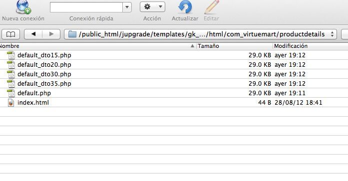

David Romero
Respuestas: 342
Hola Pablo,
he puesto las plantillas en mytemplate/html/com_virtuemart/productdetails y no las veo luego en Vm para selecionarlas en la config de la caegoria ni de los productos, ¿donde las debo poner si no es ahí?
Respondido : 11/09/2012 5:19 pm

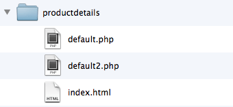

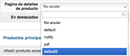

Hola David
Por defecto dentro de tu carpeta : mytemplate/html/com_virtuemart/productdetails , tienes un archivo default.php , sin embargo en base a este archivo puedes crear otro y colocarlo en la misma carpeta , por ejemplo default2.php y este debería aparecerte disponible para seleccionar, tal como se muestra en las imágenes adjuntas.
En el sistema de archivos, archivo default2.php
En el backend de virtuemart, default2
Respondido : 11/09/2012 7:25 pm
David Romero
Respuestas: 342
Hola Jhon,
precisamente ahi está el problema, que he puesto las plantillas en el sitio correcto pero luego no aparecen en VM, te adjunto dos capturas:
Respondido : 12/09/2012 8:23 am
He probado a subir un archivo prueba.php dentro de la ruta templates/NOMBRE_PLANTILLA/html/com_virtuemart/productdetails en donde NOMBRE_PLANTILLA es el nombre de la plantilla que estoy usando y veo que me deja selecciona la plantilla prueba.
Prueba a ir a la administración de Virtuemart al apartado Configuración y pulsa en la pestaña Plantillas. Para los parámetros Seleccione el template por defecto de la tienda y Template de categorías elige la opción Usar JOOMLA por defecto y guarda los cambios. De esta forma te debería de funcionar.
Si te sigue sin salir prueba a borrar la caché del administrador y purgar la caché expirada.
Respondido : 12/09/2012 8:37 am
