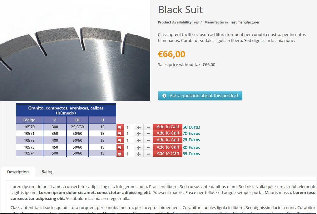

Hola muy buenas,
Estoy realizando un sitio nuevo, en el que necesito que los camposo personalizados de los atributos del producto sean independiestes. Intento expicarme:
Un Disco de 15" de diametro | 1,0cm de grosor | Precio 10 Euros (Añadir tantas unidades)
Un Disco de 16" de diametro | 1,1cm de grosor | Precio 11 Euros (Añadir tantas unidades)
Un Disco de 17" de diametro | 1,2cm de grosor | Precio 12 Euros (Añadir tantas unidades)
Un Disco de 18" de diametro | 1,3cm de grosor | Precio 13 Euros (Añadir tantas unidades)
La idea no es poner un precio por ejemplo de 10 euros a un artículo y sumar o restar la diferencia cono normalmete he realizado en otros sitios. Dejo una captura para ver si una imagen vale mas que mil palabras.
No sé si hay forma de realizar lo que pretendo mediante los campos personalizados que viene por defecto con VM o tengo que hacerme con una extensión. En el último caso, me da igual que sea de pago o no, siempre que tenga garantias de que vaya a funcionar. Me podriais echar una mano para empezar a darle caña al sitio web.

He comprado la extension y tiene buena pinta, pero la verdad es que no acaba de quedar como me gustaria.Supongo que será cosa de ponerme a editar código como un loco. Para evitar echar mucho tiempo editando la extension, sabres de alguna opción mas?
Como dije al principio del hilo, la intención es conseguir algo así como en las imágenes que adjunté.

Sigo con la tablita de marras... La extension de pago que he utilizado y la cual el soporte es CERO PATATERO me ha valido para ciertas cosas, por ejemplo para el link que os pongo http://solstone-cp47.webjoomla.es/index.php?option=com_virtuemart&view=productdetails&virtuemart_product_id=46&virtuemart_category_id=19&Itemid=256 no es exactamente lo que buscábamos en principio, pero no ha valido.
Pero para lo que seguro que no me vale, por que las referencias de los productos derivados por defecto aparecen en vertical, y necesitaria que aparecieran en horizontal, tal y como os indico en la siguiente imagen.
Seguramente si me pongo a editar código como un loco, consiga algo aprecido a ésta tabla, pero afectaria al producto que os he linkeado, y ademas de ser mucho trabajo creo que quedaría una chapuza.
Sigo preguntando si sabeis de alguna extension de pago o no, o forma de hacerlo con VM, que quizas la hay, con la cual conseguir crear un producto padre "X" y que éste tenga un derevado con código por ejemplo 10000 color rojo precio "X", otro drivado codifo 10001 color azu precio "X", etc...
Espero que me podais aportar alguna solucion o alguna idea.
