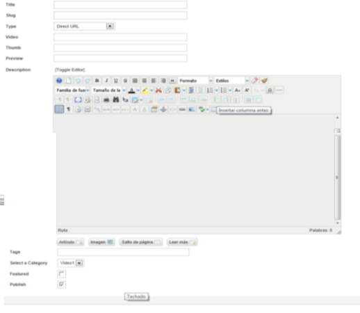

Realice la instalación, todo bien, pero tengo unas consultas, estoy partiendo sobre la base que ya tengo un video creado desde Camtasia Studio 8, segui con los pasos para configurar un video pero no puedo avanzar más, te indico los pasos:
1.- Creacion de player, ok
2.- Creacion de categoria, ok
3.- Creacion de video, no entiendo como llenar los campos, adjunto pantalla. Tienes algun video o guia donde me explique claramente como llenar estos campos
4.- No entiendo como crear un articulo en VirtueMart y llamar al video guardado en Allvideo Share para que se ejecute mi video creado en Camtasia. Tienes algun video o guia donde me explique claramente como crear los articulos

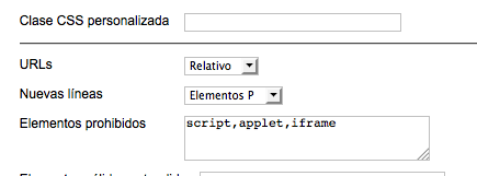

Hola Jaime
Para el editor MCE que es el que viene por defecto en Joomla, desde el gestor de Plugins => filtra el plugin llamado Editor - TinyMCE , luego en la sección de elementos prohibidos , borra el iframe, tal como se muestra en la pantalla adjunta
JCE basa parte de su funcionalidad en MCE , verifica si con esto también funciona en el editor JCE.
Respondido : 18/07/2013 3:18 pm

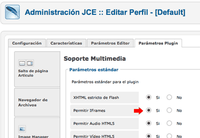

Hola Jaime
Pues parece que tiene una configuración independiente en este caso
Desde el menú de Componentes => Administración de JCE =>Perfiles => Default (asumo que estas usando este si no has creado otros) => Parámetros plugin => Soporte Multimedia => Permitir IFrames = SI
Tal como se muestra en la imagen adjunta.
