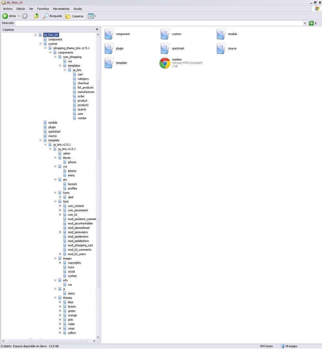

Pues eso, que me he bajado una plantilla para virtuemart 2 y no se a qué carpeta o de qué manera puedo subir esa plantilla para que me aparezca en el desplegable de la configuración de virtuemart y funcione.
En el archivo comprimido tengo todas las carpeta que podeis ver en la captura de pantalla:

Ellie
Respuestas: 222
Wola!
dentro de la carpeta no tengo esos directorios, tengo otros dos directorios:
css (aqui dentro sólo un archivo css)
templates (aqui un montón de carpetas llamadas cart, category, checkout, product...), parece que sería esta pero como te decía estos nombres no son iguales que los de la carpeta de la plantilla actual (y su contenido tampoco), entonces tendría que cambiar el nombre de archivo por archivo para ir sustituyendo?
Por otro lado, si le cambio el nombre a los archivos corro el riesgo de que cuando otro archivo haga llamada a ellos de error porque no los encuentre (porque les he cambiado el nombre), así que me pillo los dedos otra vez... :pinch:
Respondido : 18/05/2013 4:04 pm
Hola Ellie
Según veo en tu primera captura de pantalla, se trata de una plantilla de Joomla Ja Tiris , que esta prepara también para trabajar en virtuemart 2.0
Lo que tienes que instalar es de acuerdo a tu imagen el archivo comprimido que se encuentra dentro de la carpeta template, y luego deberás activar la plantilla como plantilla por defecto.
Respondido : 18/05/2013 5:53 pm

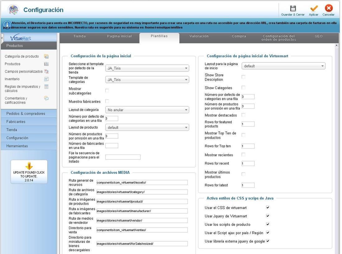

Muéstranos en la configuración de VirtueMart donde cambias a esa plantilla sy cual tienes activa por defecto.
Respondido : 18/05/2013 10:58 pm
Ellie
Respuestas: 222
ahi lo llevas! 🙂
la idea es tener de plantilla en el sitio bt_travel, y en virtuemart tiris.
si activo en el sitio tiris... vm no da ningún error y se muestra bien, pero cuando cambio a bt_travel virtuemart da el error que se ve actualmente...
Respondido : 19/05/2013 9:26 am
