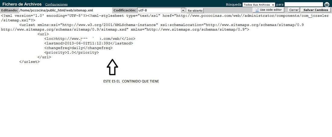

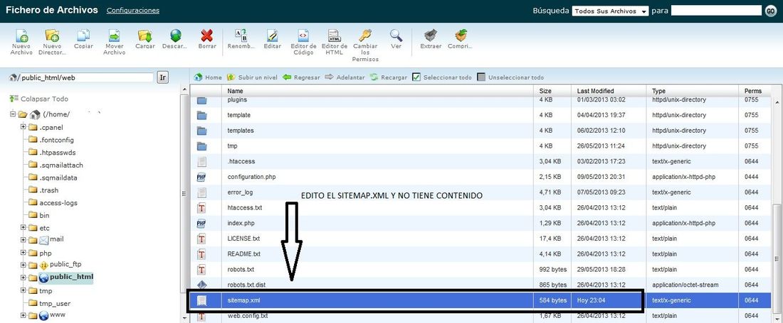

Respuestas: 1219
He abierto el archivo sitemap.xml que me dices y esta vacio.
Te adjunto captura.
Respondido : 01/06/2013 1:17 pm
Hola Pedro
Desmarca las opciones de subida automática a las máquinas de búsqueda, esto lo harás manualmente
Lo que debe generarse es un archivo sitemap.xml en la url de tu sitio web y debe tener contenido.
Respondido : 01/06/2013 3:52 pm

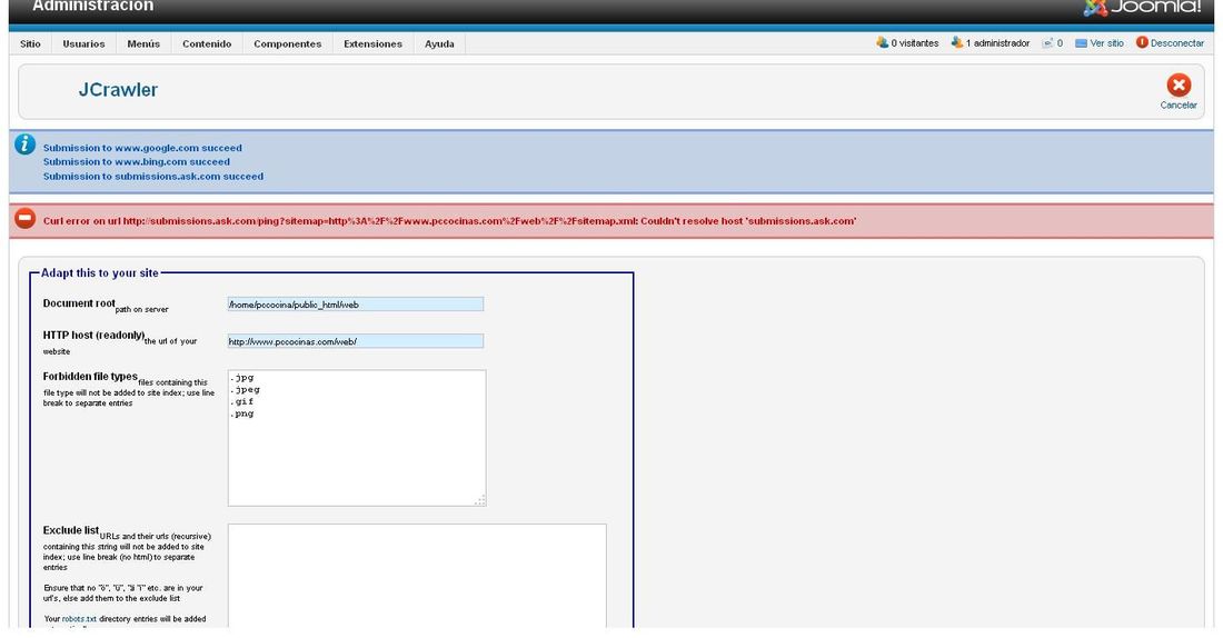

Respuestas: 1219
He seguido tus instrucciones, te adjunto 2 capturas.
Respondido : 01/06/2013 9:19 pm
Hola Pedro
Al parecer todo es correcto, tal vez tenga un problema similar que Xmap y virtuemart
Habrá que estar pendiente si sale alguna actualización.
