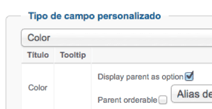

Has verificado si tienes marcada la opción de que se pueda seleccionar el padre, tal como se ve en la imagen

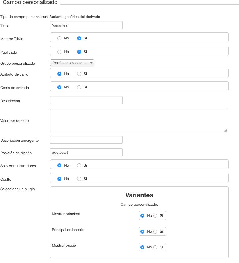

En este caso hay sólo una variación?, cual es el campo que define el subproducto?, tendrías que enviar algunas capturas de pantalla para ver como lo tienes configurado, sin embargo de manera general si sólo tienes una variación no deberías tener subproductos y la talla debería ser un atributo simple

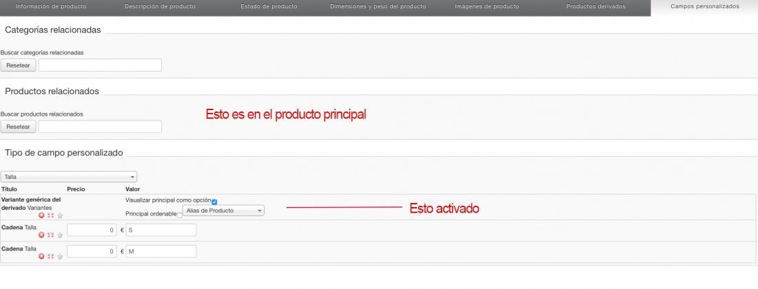

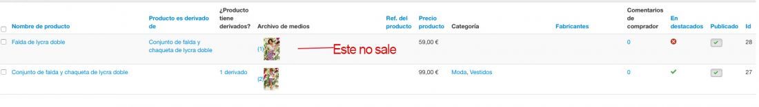

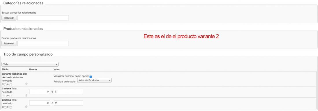

Ese es el problema que si hay un producto variante y no sale, te mando caturas a ver si lo puedes ver

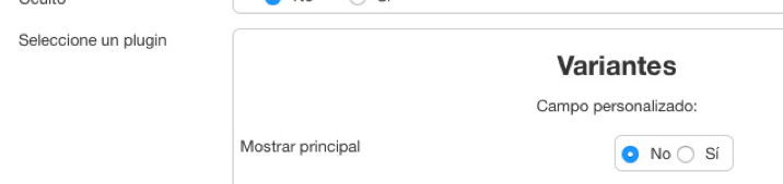

En la primera captura de pantalla, en variantes, marca que se muestre el principal

Entiendo que actualmente tienes que el producto principal sea seleccionable, si quitas esta opción prueba si sólo aparecen variantes
