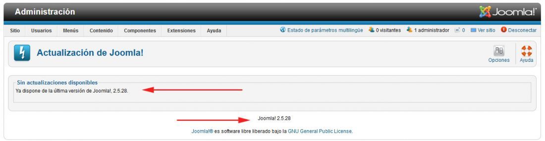

Según figura tengo instalado Joomla 2.5.28. No detecta que haya actualizaciones...
Adjunto una captura de la configuración del servidor de actualizaciones. Si clico en opciones aparece una ventana en blanco y se cuelga.

En la página de actualizaciones del Joomla 2.5 pulsa en el enlace Opciones. Verifica aquí para qué tipo de actualizaciones tienes configurado este componente, ya que puede no estar listo para detectar actualizaciones superiores con cambio de rama.

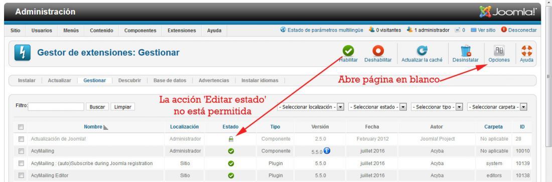

Respuestas: 2665
Adjunto imagen. Aparece deshabilitado en el gestor de extensiones y no me deja habilitarlo. Si clico en opciones aparece una ventana en blanco y se cuelga.

El tutorial no me sirve, pues como decía no puedo habilitar el Componentes->Actualización de Joomla!,, con lo cual ya no puedo hacer nada de lo que sugiere el tutorial en la opción B.
Y en cuanto a la opción A, si voy a Extensiones->Gestor de extensiones , se me abre una página en blanco y se queda colgada.
Para poder hacer algo necesitaría:
1- Descubrir como puedo habilitar el componente Actualización de Joomla
2- Descubrir como puedo entrar a las opciones del gestor de extensiones sin que se me queda colgado en una pantalla en blanco.
