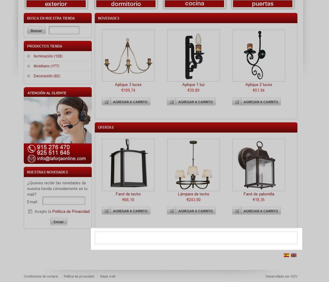

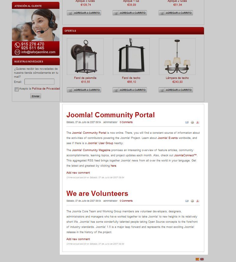

en la web adeuve.com/demolaforja he incorporado un formulario de breezingforms para suscribirse a un newsletter. Si el formulario se cumplimenta y se envía desde la página de inicio al finalizar el proceso aparecen unos artículos en la parte inferior de la página que no consigo eliminar (adjunto pantallazos).
Si despublico los artículos sigue apareciendo una caja vacía bastante grande.

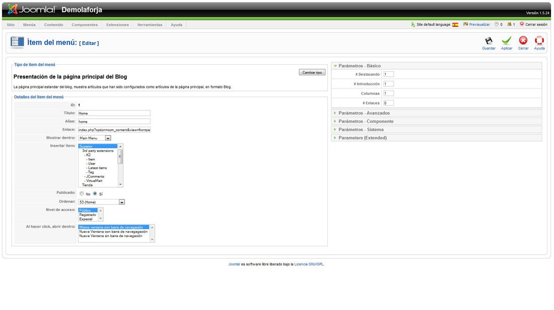

Hola cgmartil,
¿Como tienes configurado el ítem "Inicio" en el gestor de menús, mainmenu? adjunta una captura si es posible para ver cuando se responde un formulario, que por defecto carga la página de inicio, que ítems carga en "mainbody".
Respondido : 18/12/2011 10:35 pm
cgmartil
Respuestas: 100
Hola GNUMAX, en primer lugar gracias por contestar.
El item "inicio" lo tengo configurado en mainmenu como página principal del blog.
Dónde puedo mirar los items que carga en mainbody??

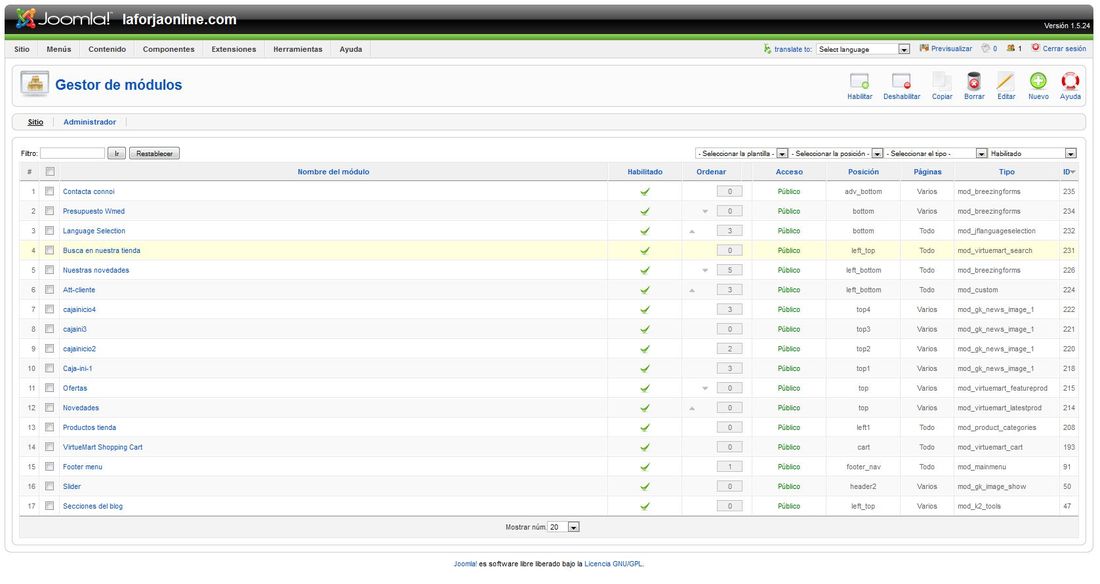

cgmartil
Respuestas: 100
Hola David,
adjunto una captura con los únicos módulos que tengo activos, en la versión del cliente del site (www.laforjaonline.com).

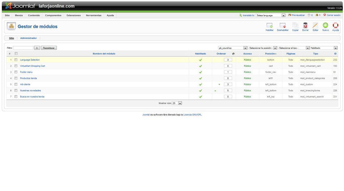

Creo que el problema puede radicar en que por defecto la plantilla (GK-yorshop) incluía dentro del "Gestor de la página de inicio" varios artículos que ya he eliminado, aunque sigue apareciendo la caja tras validar el formulario. De todos modos ¿cómo es posible que los módulos que se muestran en el inicio varíen por enviar un formulario?.
Una cosa que no entiendo es que si filtro por plantilla en el gestor de módulos me desaparecen la mitad (adjunto captura), he desinstalado todas las plantillas a excepción de la que está activa por defecto y además he comprobado que todos los módulos están visibles en el frontend. ¿A qué plantilla están asociados los módulos que desaparecen?.
Muchas gracias por vuestro soporte.

cgmartil
Respuestas: 100
Hola Pablo,
gracias por contestar también aquí. Los artículos han sido eliminados y ya no se pueden ver, no obstante sale un marco vacío bastante grande (adjunto captura) que soy incapaz de eliminar.

cgmartil
Respuestas: 100
Hola David, gracias por contestar.
Para que aparezca la caja debes rellenar el formulario de suscripción al boletín desde la página de inicio. Al ejecutarse el script del submitted te devuelve a la página de inicio pero debajo del módulo que hemos llamado "ofertas" aparece ahora una caja vacía que no somos capaces de eliminar.
La URL es www.laforjaonline.com. Sólo pasa en la página de inicio.

Hola cgmartil,
Creo que indicas que en editar formulario --> scripts --> Script del Submitted --> utilizas ff:Showsubmitted
¿ Y en el botón de enviar que script tiene ? ¿ ff_validate_submit ?
He realizado una prueba en el formulario que indicas, y se muestra correctamente el enviar, y una vez se pulsa en aceptar, aparece la zona vacía al pie de página, pero al realizar un scroll vertical desaparece.
