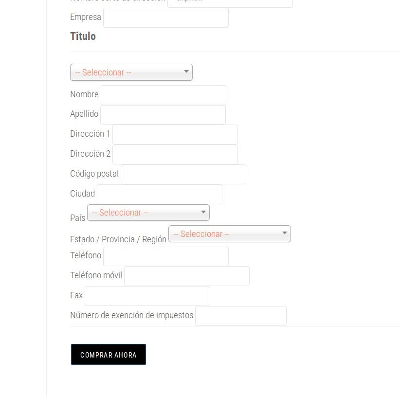

El problema es que no se porque aparece un formulario al final del carro. Cuando en otras instalaciones de Virtuemart no aparece. Me gustaría saber como quitar dicho formulario ya que arriba ya aparece la dirección de facturación y envió.

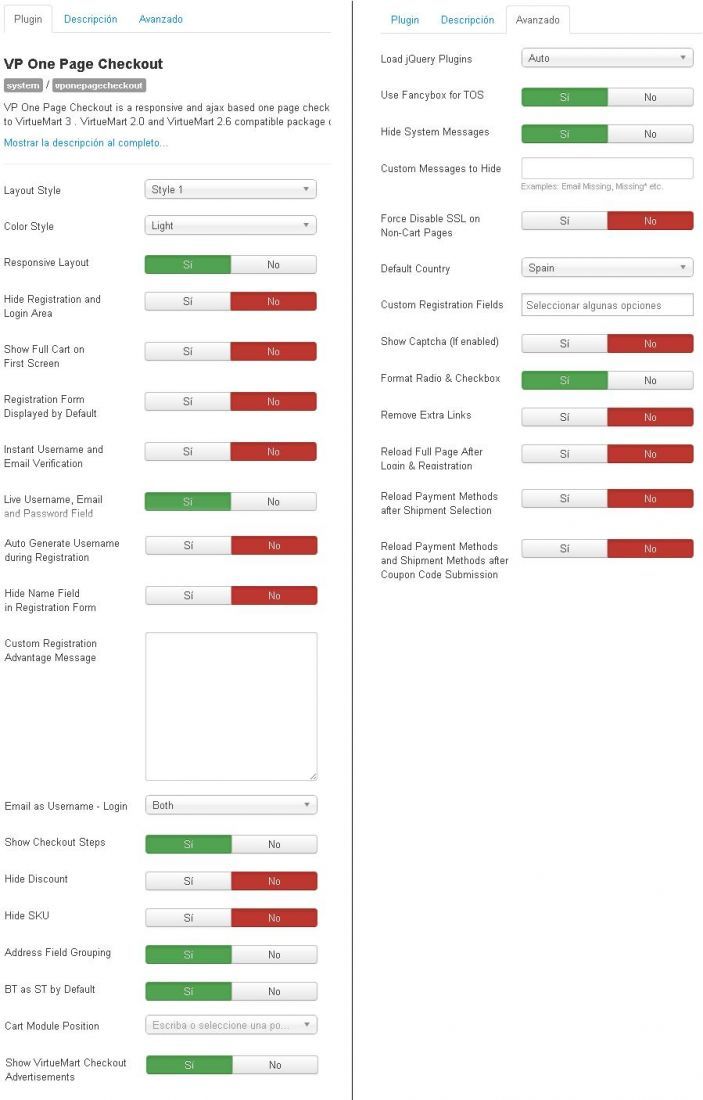

He instalado y configurado el plugin al que hace referencia el vídeo que me pasaste (VP One Page Checkout), pero en el ultimo punto vuelve a aparecer un formulario para rellenar otra vez los datos.

Puedes enviarnos una captura de la configuración del plugin para poderlo revisar?
El plugin es de pago puedes solicitar soporte a los desarrolladores.

Os dejo las capturas del plugin:
Yo creo que es problema de configuración de Virtuemart, si lo veis oportuno os puedo crear un usuario para que podáis acceder al backend de joomla.

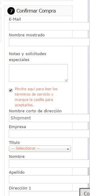

El problema es que en el punto o apartado '7 Confirmar Compra' del carro de compra aparecen un montón de campos que no deberían de salir (e-mail, nombre mostrado, titulo, nombre, apellido...), debería de aparecer solo 'Notas y solicitudes especiales', 'Pinche aquí...' y el botón Confirmar Compra.
Aun así, otro problema es que en dicho punto o apartado, el campo 'Estado / Provincia / Región' no despliega ninguna opción.

Con el plugin One Page Checkout desactivado, todos los campos de 'Estado / Provincia / Región' funcionan correctamente. Una vez que activo el plugin, si desactivo 'Usar el Script ajax Países / Regiones' de las opciones de Virtuemart, deja de funcionar dicho campo en los puntos '1 Bill To Information', '2 Shipment Addresses' y '7 Confirmar Compra', al activarlo funciona en los puntos 1 y 2 pero en el 7 (que es el que no deberia de aparecer) no funciona.
¿Alguna idea?¿Como puedo saber porque salen todos esos campos en el punto 7 y que es lo que hace que se muestren?

Una vez pulsas en comprar un producto, en el carro de Virtuemart (estes o no logueado en la pagina) aparece otra vez los campos para introducir el nombre, dirección...justo debajo de Términos de servicio, cuando en principio con rellenar las opciones de arriba de 'Dirección de Facturación' y 'Dirección de Entrega' debería de valer.
Tras varias pruebas, creo que el formulario que aparece abajo (justo debajo de Términos de servicio), es el que me esta dando problemas cuando activo el plugin de onepage.

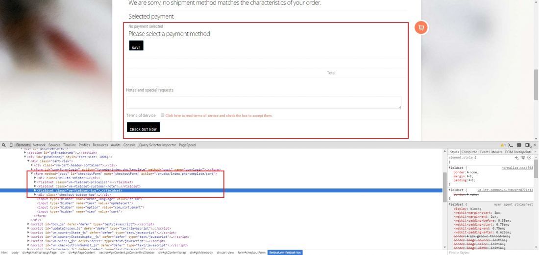

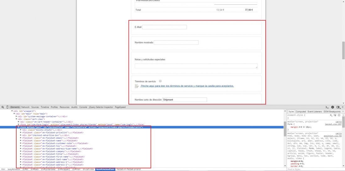

Acabo de hacer otra prueba, he instalado la plantilla y Virtuemart en local, con las mismas versiones y el problema desaparece. He observado el codigo con 'Inspeccionar elemento' y en la web del servidor se genera bastante mas código, os adjunto los pantallazos:
Esta en la web que tengo con vosotros:
Esta es la que tengo en local:
He resaltado en la captura el código que es diferente. ¿A que puede ser debido?
