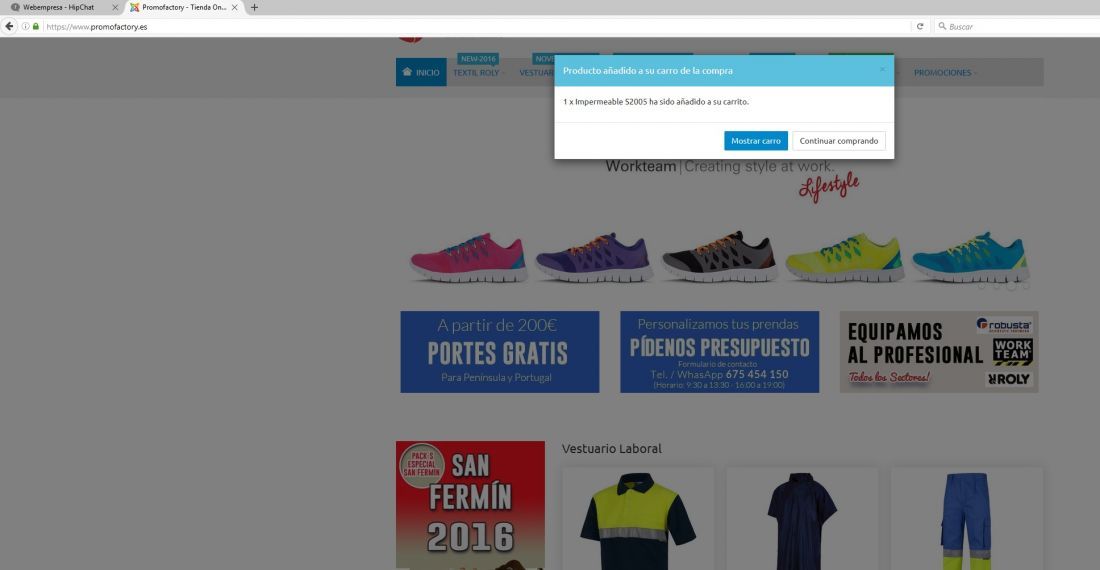

Hola de nuevo,
He hecho en un momento la prueba de poner como plantilla predeterminada otra de las de Joomla, Beez3, y enviando al carro un producto desde Firefox, me sigue diciendo que el carro está vacío.
Parece ser que realmente la plantilla no tiene el problema, lo que me coloca en el punto de partida.:(
