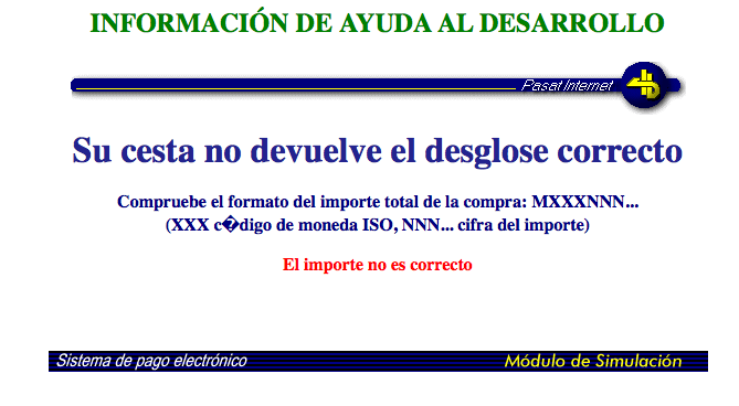

Hola Jordi:
He seguido los pasos del primer enlace y me da este error que te adjunto.
¿A qué se refiere?
Respondido : 19/01/2012 10:39 am
Lo más probable es que no hayas configurado correctamente las urls en la administración del TPV Virtual ( https://tpv.4b.es/config )
Supongamos que has preparado un archivo con nombre pasat.php que se encarga de obtener los datos del pedido y que tu url es www.nombreweb.com
En tal caso, en el apartado configuración del TPV Virtuemart deberás poner lo siguiente:
URL que devuelve el desglose de la compra: http://www.nombreweb.com/pasat.php
Además, deberás configurar el resto de parámetros siguiendo las indicaciones que hemos dado en otros post del foro.

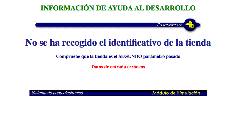

Hola Jordi y Pablo:
He seguido los pasos del tercer enlace y me sale el siguiente error (no se ha recogido el identificativo de la tienda).
Creo que he rellenado todo.
¿Qué puedo haberme dejado?
Respondido : 19/01/2012 3:04 pm
Pues por lo que pone ahora parece que no le has puesto correctamente el código de la tienda en la configuración del pago dentro del Virtuemart o en el archivo pasat.php.
Este código suele tener un formato que empieza por "PI" seguido de una serie de números.
Respondido : 19/01/2012 6:07 pm

Es terrible.
¿Por qué lo hacen tan complicado?
Te copio lo que he puesto en los dos archivos.
Creo que está todo:

Respondido : 19/01/2012 6:32 pm
Hola Kike,
Tienes puestos dos números PI distintos: PI00017663 y PI00019690
Respondido : 20/01/2012 10:43 am

En efecto tienes cosas mal puestas en el código. Por ejemplo, en el código que colocas en Virtuemart hay cosas como que no tienen sentido (aquí se pasan variables). El código correcto para Virtuemart sería el siguiente:
f("order_id");
$clave_secreta = "PI0000001";
$urlpasat = "https://tpv2.4b.es/simulador/teargral.exe"; // Para pruebas
//$urlpasat = "https://tpv.4b.es/tpvv/teargral.exe"; // Para el modo real
//Para que no vaya al cobro cuando se está en la página de detalles del pedido
if( $page == "checkout.thankyou" ) {
<form name="form" method="post" action="">
<input type="hidden" name="order" value="">
<input type="hidden" name="store" value="">
document.forms.form.submit();
Aquí, lo único que tendrías que sustituir es el código PI0000001 por tu código de comercio. Lo demás no sería necesario tocarlo.
Respecto al código del archivo pasat.php parece correcto, solo tienes que asegurarte que has puesto tu código de comercio y que los datos del nombre de la base de datos y el usuario y contraseña son correctos.
Respondido : 20/01/2012 11:39 am
