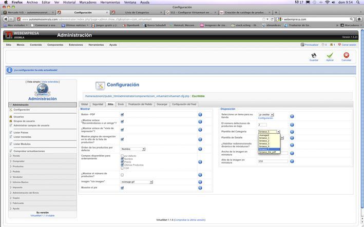

Iba muy bien con el template Ja Zeolite instalado integrado en mi web. He marcado en la configuración de Virtuemart en la pestaña Sitio donde debo elegir el theme para la tienda el Ja Zeolite pero... en la plantilla para la categoria no me aparece el tema JA Zeolite.
El theme está cargado en la web a través del administrador de archivos. ¿entonces por qué no aparece la opción de la categoria?

Aunque hayas seleccionado en la configuración de Virtuemart la plantilla Zeolite. Cuando accedes Virtuemart --> Configuración --> Pestaña Sitio --> Disposición:
- Plantilla del Categoría
- Detalles
muestra las diferentes variaciones de la misma, por ejemplo browse_1, browse_2, ... etc.

Si, en detalles como dices, aparece browse_1, etc... pero seleccionando estas opciones sigue sin adoptar el aspecto del tema Zeolite. ¿No debería aparecer una opción Zeolite?.
Te adjunto una captura de pantalla de como se muestran en la configuración de Virtuemart.

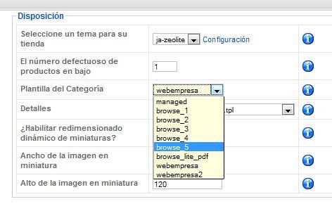

He eliminado las categorías y las he creado de nuevo por si fuera como dices pero sigo sin conseguir el aspecto de Zeolite en las categorías. Te envío captura de aspecto actual.
También te adjunto captura de como se muestran en la configuración de Virtuemart y la opción que tengo seleccionada actualmente (browse_5) que, como te digo, no permite a las categorías adoptar el aspecto de la plantilla Zeolite. Insisto ¿no debería aparecer en la selección de la plantilla de la categoría la opción Zeolite?

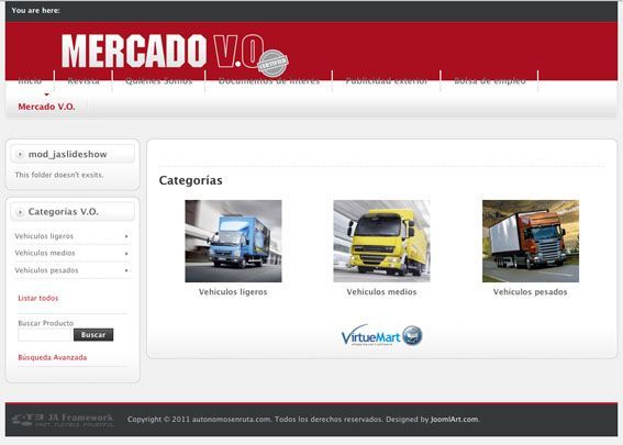

Por otra parte no puedes visualizar el enlace a Mercado V.O. (con Virtuemart) porque es un item de menú que activo y desactivo. Ahora lo dejo activo para que puedas verlo. Observarás como te digo también que los items de menú dentro del catálogo no quedan bien...

La definición del tema de virtuemart sólo se elige en el tab de sitio de la configuración de virtuemart y no en las categorías individuales, lo que si puedes cambiar por categoría es cómo se mostrará el listado de productos por categoría y cómo se mostrará la página de detalle, estos valores también lo puedes configurar a nivel global.
Ten en cuenta que virtuemart maneja un standard para mostrar productos en categorías a través de los archivos browse, algunos themes no soportan todos, prueba con browse_1 o browse_2, lo cual indica que mostrarás productos en 1 o 2 columnas respectivamente, si pones browse_5 le indicas que muestre productos en 5 columnas.
