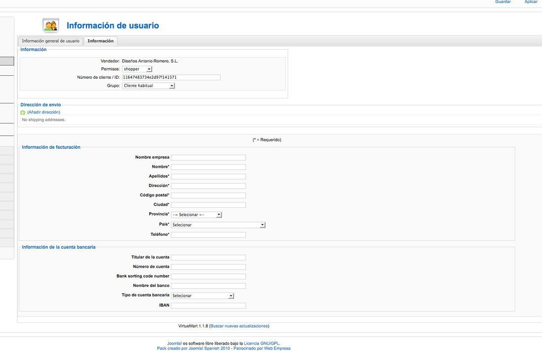

Hola, aqui estoy con mis problemillas...ahora he observado haciendo pruebas con los usuarios que si a un usuario dado de alta correctamente en la web le cambio el grupo de comprador se borran todos los datos que Vm tiene de él (salvo mail, usuario...), y además cuando intento en su ficha volver a meter sus datos me dice que ok, que se han grabado correctamente pero cuando vuelves a la ficha está en blanco, ¿que sucede?

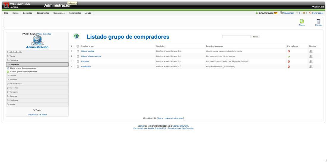

Adjunto captura de los grupos de compradores que tengo y captura de la ficha de un usuario normal cuando se inscribe, lo que sucede es que en cuanto le cambio en esa solapa de información el grupo al que pertenece y lo paso por ejemplo al grupo empresa o a cualquier otro, desaparecen todos los datos de facturación.

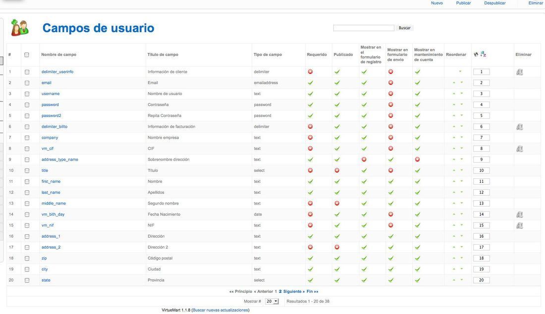

Veo en las capturas de pantalla, que los campos de usuario se han modificado los que hay por defecto en Virtuemart. Más información http://virtuemart.webempresa.eu/index.php?title=Campos_de_Usuarios
A veces puede dar errores, si se utilizan los campos que vienen por defecto, y se editan. Lo correcto es crear campos nuevos, desconozco como lo has realizado.

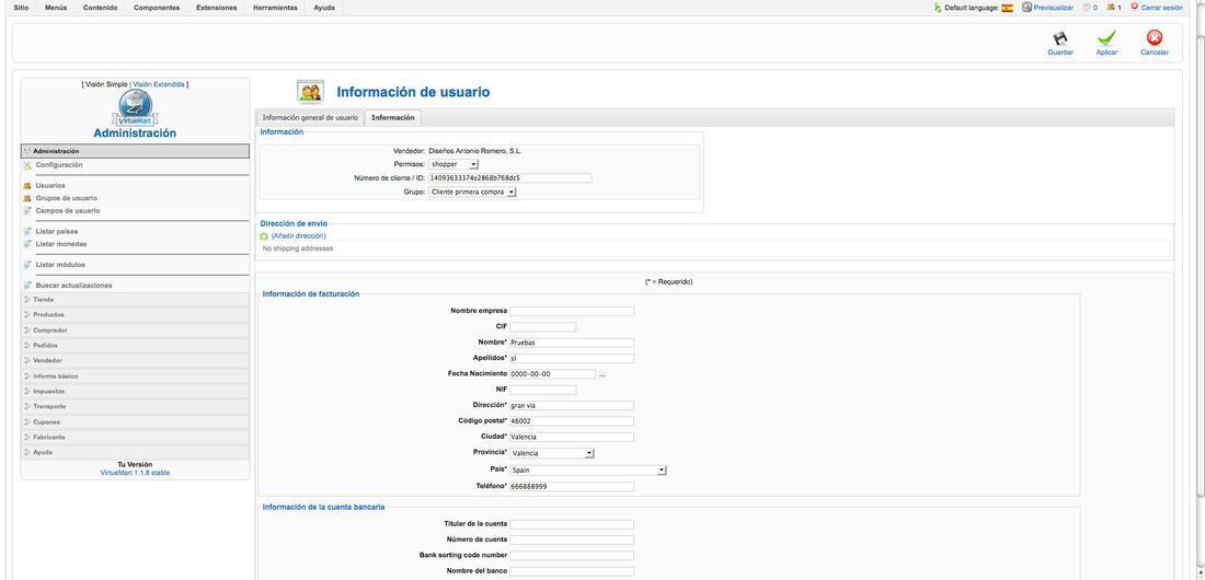

lo he hecho y no ha resultado, acabo igual con la pantalla sin datos y sin posibilidad de recuperarlos. Cuando hago el cambio me dice que los cambios han sido guardados pero cuando entro en la ficha de nuevo está sin los datos. te envío una captura de como me deja la ficha:
Respondido : 25/07/2011 4:28 pm

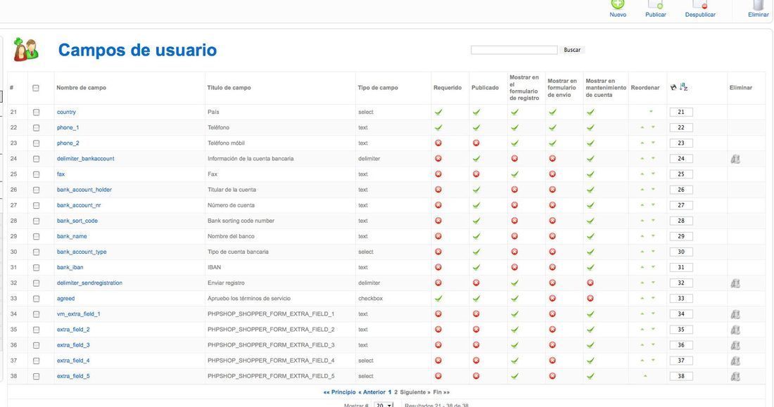

te adjunto las dos capturas de sendas pantallas de los campos de usuarios. Me he fijado en que en la segunda pantalla, donde salen los extra fields, el primero de ellos, que es el que en un principió modifiqué para crear el de fecha de nacimiento, no ha quedado como los demás y se ha renombrado con el prefijo vm, míralo y dime a ver que opinas si está ahí el problema. un saludo y muchas gracias.
Respondido : 26/07/2011 5:54 pm
Hola David,
He revisado las imágenes que has enviado. En efecto, es un poco raro el tema del campo extra field, aunque no debería afectar si está desactivado.
Una prueba que podrías hacer sería despublicar los campos extra que has añadido (CIF, fecha de nacimiento, NIF) y comprobar si así te sigue perdiendo los datos cuando cambias el grupo de compradores. Es posible que alguno de estos campos no esté funcionando bien y provoque el problema.

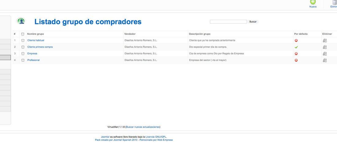

Lo que podríamos seguir pensando es que el error puede estar en los campos de usuario, pero probando en local, me he fijado que también puede estar en la modificación de los grupos de compradores, que también los he personalizado, lo veo improbable ya que no hay mucho que "estropear"ahí pero os pongo una captura y a ver que opinais. De no ser así como solucionamos lo de los campos de usuario? Gracias.
Respondido : 28/07/2011 6:31 pm
Hola David Romero,
No veo ninguna diferencia entre esta captura y la de hace 2 días
