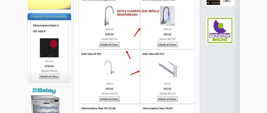

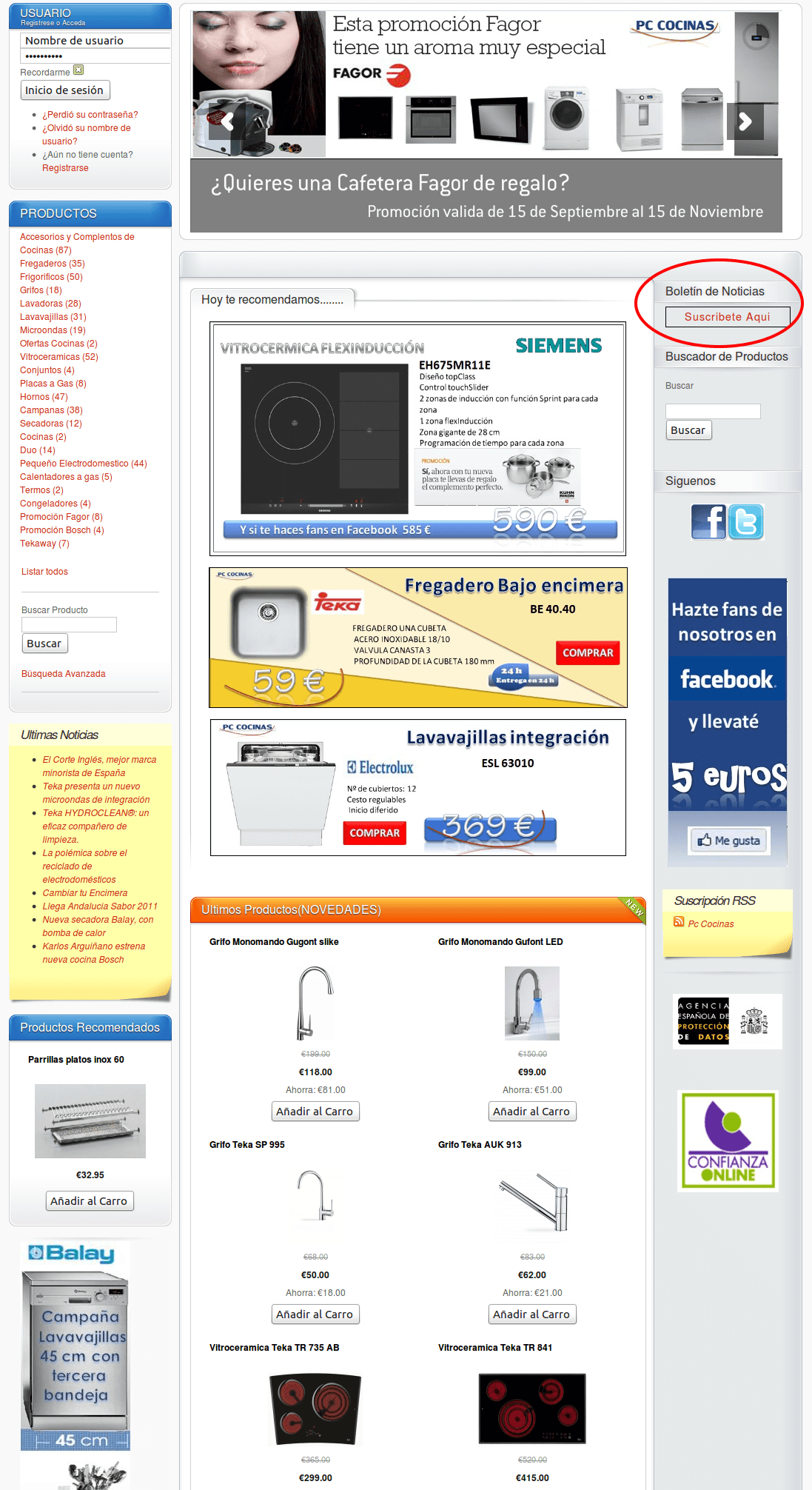

He instalado recientemente un componente que se llama Jnews y estoy aprendiendo a autilizarlo

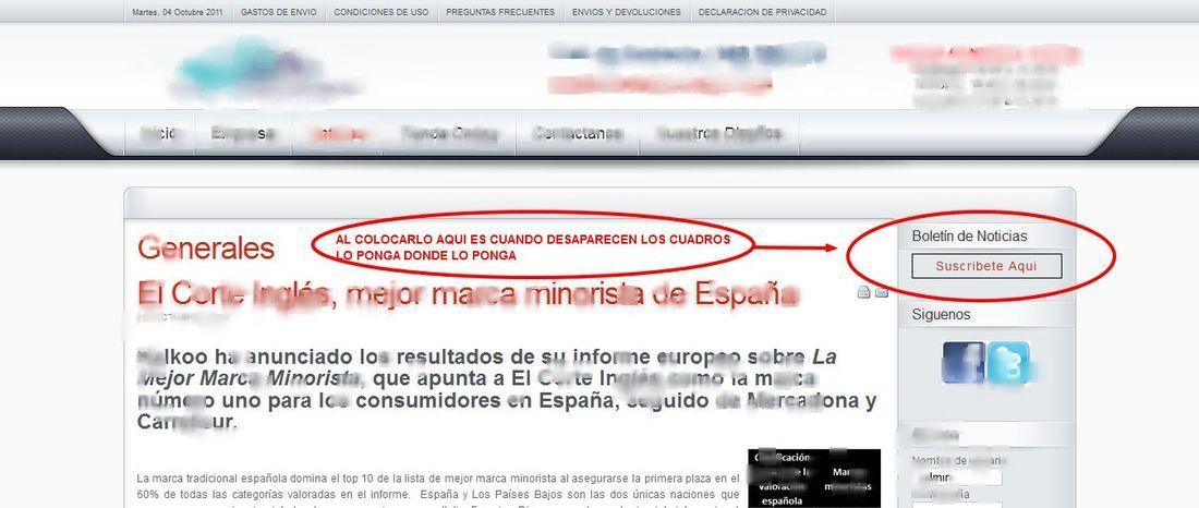

pero hoy cuando he colocalo en mi web la casilla para que mis clientes se susbriban al boletin he notado lo siguiente:
Adjunto 2 archivos para que lo veais
Espero respuesta
Muchas gracias.

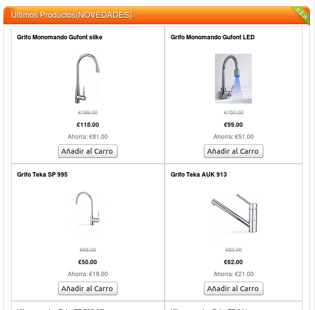

¿Con que navegador lo ves así? yo lo estoy revisando con Firefox y lo veo correctamente. Entiendo que el módulo de suscripción esta publicado en "right" arriba y abajo veo los productos correctamente sin retícula.
Espero que lo veas bien en la siguiente captura:

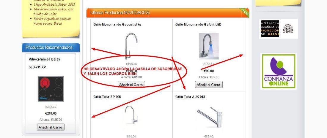

Entra otra vez en www.pccocinas.com y veras que ahora he desactivado la casilla y ya salen los cuadros que te he comentado antes
Adjunto archivo
