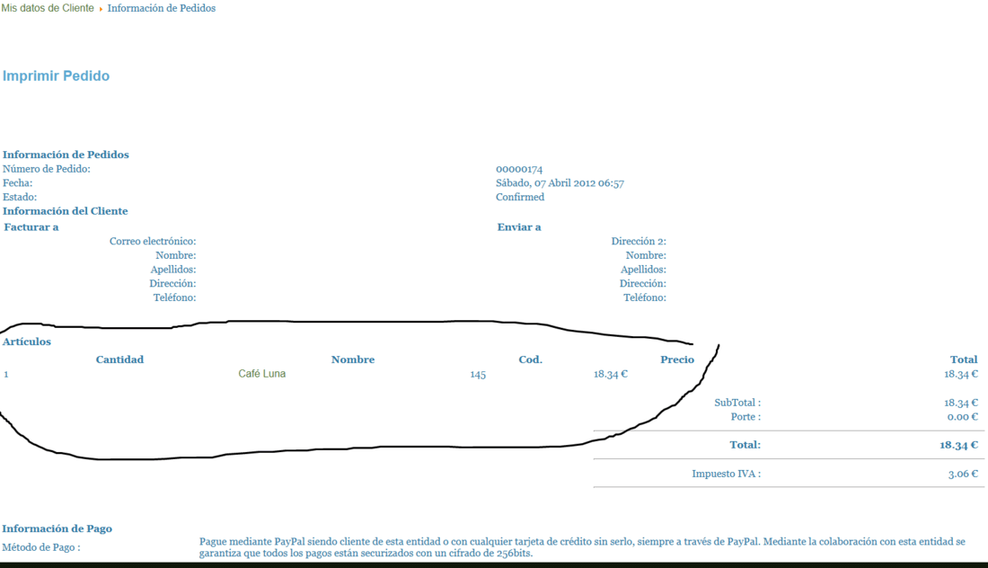

Por favor Jhon, lo que si me gustaría es que me indicaras donde queda el archivo .php para poder eliminar el campo " cod " que me imagino será el campo SKU y poder centrar esa plantilla que está descentrada.
Adjunto captura
Muchas gracias por todo
Referente a lo de eliminar el código en la captura de pantalla que has adjuntado, necesitaría que me dijeras a qué pantalla corresponde o, lo que es lo mismo, como has llegado a esta pantalla. Podría ser la revisión del estado del pedido por parte del cliente desde el frontal de la web o la consulta desde la administración de Virtuemart.
Hola Pablo, buenos días
Esa captura está hecha desde el correo que le llega al cliente, pero me da que está relacionada también con esta que indicas tú en el frontal para revisión por parte del cliente, esta también está desplazada. Imagino será la misma...
Muchas gracias por la ayuda !
Hola Jose
Ubica el siguiente archivo :
components/com_virtuemart/themes/THEMA_USADO/templates/basket/basket_b2c.html.php , luego ubica la línea de código que haga referencia a $product['product_sku'] y modificarlo de acuerdo a tus necesidades
