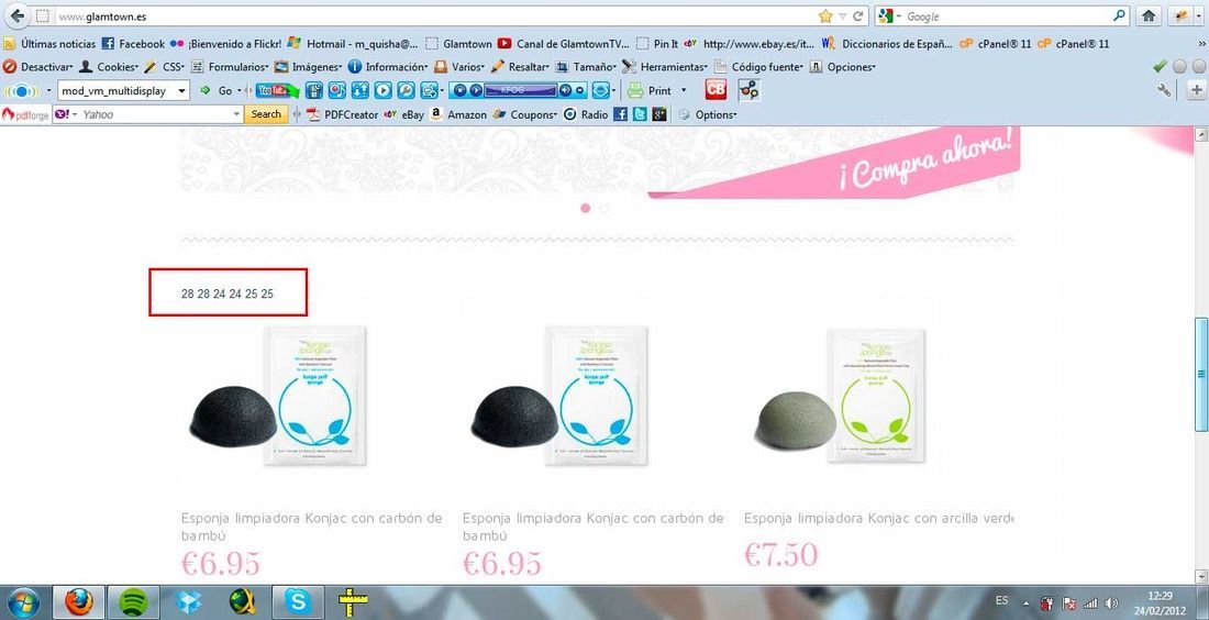

tengo otro problema en mi web y es que en la pagina de inicio, donde tengo publicado el mod_vm_multidisplay que muestra los productos destacados, me aparece encima de estos productos unos numeritos que corresponden a los ID de productos. Y por mas que reviso el modulo no se pq aparecen.
Os dejo pantallazo.

Hola María
Indícanos la url desde donde descargaste el módulo para verificar lo que comentas en una instalación nueva.
Por otro lado indicarte que si quieres mostrar productos destacados virtuemart tiene un módulo por defecto que puedes utilizar ( mod_virtuemart_featureprod )

pues el modulo viene con la plantilla y tiene algunas caracteristicas de css por eso no he puesto el que viene con Virtuemart

Hola María, haz una cosa, accede a los ficheros de tu web y comprime el directorio
/public_html/modules/mod_vm_multidisplay
Pásanos el zip para que veamos que ocurre.
Suena a que se han dejado algún código de pruebas en la versión definitiva del módulo..

A ver si es eso y se soluciona...lo he adjuntado.
