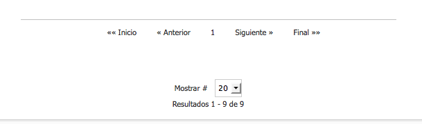

Hola:
Al clicar en una categoría salen todos los productos de la misma. Pero si quiero que me muestre sólo 5, 10, 15... me sale este error:
Not Found
The requested URL /colecciones/invierno-2010.html&limitstart=0&limit=5 was not found on this server.
Additionally, a 404 Not Found error was encountered while trying to use an ErrorDocument to handle the request.
No encuentro donde está el problema.

Hola gnumax:
Me he explicado mal.
Mi problema no es con las URLs amigables.
El problema lo tengo con la opción que hay al pie de los productos. Si quiero que me muestre 5 ó 10 productos, por poner un ejemplo, en lugar de todos, me manda ese mensaje de error.

Hola Kike,
Te has explicado correctamente y he entendido el problema, he ido a tu web y he revisado la paginación que comentas en las páginas de productos y veía (ahora has desactivado las URLs amigables posiblemente en Configuración Global) que desde el menú te envía a una URL del tipo:
http://www.latapiceria.com/colecciones/invierno-2010.html
Pero cuando haces uso de la paginación te devuelve una URL del tipo:
.../component/virtuemart/1-invierno-2010.html&limitstart=0&limit=25
Lo que quiere decir que estas teniendo un problema con las URLs amigables y VirtueMart no sabe gestionarlas correctamente.

Hola Kike,
Como te comenta Gnumax el problema lo tienes en el fichero que se encarga del SEO y Virtuemart, le vamos a pasar nota a David para que revise el pack JoomlaSpanish Webempresa Tienda ya que veo que el fallo lo tienes en el fichero router.php:
PHP Warning: Invalid argument supplied for foreach() in /home/.../public_html/components/com_virtuemart/router.php on line 66
Prueba lo que te comenta gnumax, actualiza ese fichero router.php por el que colocó Pablo en ese otro post ya que veo que los dos ficheros son bastante diferentes y el de Pablo está más actualizado.
Siempre que tengas un problema de este tipo es interesante que mires el fichero public_html/error_log donde verás si se está produciendo un error de php.
Por otro lado mientras resuelves este problema desactiva el SEO de tu web para que puedas seguir trabajando en ella sin estos errores.

El que no consigo resolver es el que me da en dos tiendas (www.padelpala.com y www.latapiceria.com) que me dan el error:
Not Found
The requested URL /component/virtuemart/1-invierno-2010.html&limitstart=0&limit=5 was not found on this server.
Eso sucede cuando quiero que muestre menos productos clicando en:
