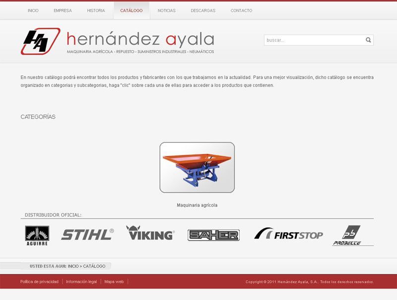

Hola gnumax, yo por mucho que he probado en la configuración no he conseguido tenerlo así. Si os parece bien, voy a ir por partes y en la medida de lo posible, me vais ayudando a dejar a punto el catálgo por favor.
En la primera página del catálogo, quiero que desaparezca el título "CATEGORIAS" y poner en negrita el nombre de cada categoria. Adjunto una imagen de como me aparece ahora. Y me gustaría darle este estilo: http://www.opticamediterranea.com/productos.html

Respondido : 27/07/2011 9:41 pm

Retomando el tema de quitar la palabra "Categorías" del listado lo que deberías hacer es editar el archivo components/com_virtuemart/themes/TEMA_VIRTUEMART/templates/common/shopIndex.tpl.php, en donde TEMA_VIRTUEMART es el nombre del tema (plantilla) de Virtuemart que estés usando. En el caso de que no hayas instalado ninguno adicional este sería "default".
Dentro del archivo que te indico deberás buscar una línea como la siguiente:
echo "
".$VM_LANG->_('PHPSHOP_CATEGORIES')."
Poniendo los caracteres // delante de la línea o borrándola, dejaría de mostrarse el texto categorías. Podría quedar así:
//echo "
Respondido : 28/07/2011 9:07 am
