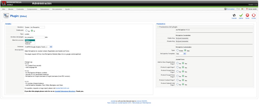

¿Puedes adjuntar una captura de los parámetros del plugin que tienes "habilitado"?
Respondido : 30/12/2011 8:36 pm

Hola Francisco Saborido Amaya,
Lo que quiero es ver la configuración del plugin que usas para el Formulario de Registro de VirtueMart aunque no esté habilitado, de lo contrario es difícil poder asesorarte.
Respondido : 30/12/2011 8:44 pm
Respuestas: 173

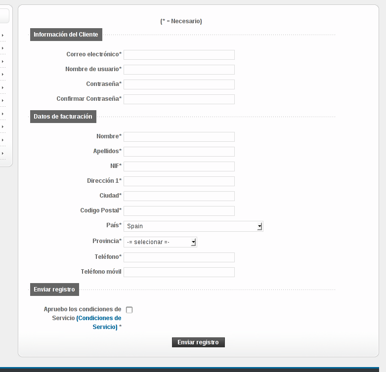

aqui lo tienes...
así es como lo tenia, pero el del registro de alta no salia, tube que poner código, esto:
fichero: checkout_register_form.php
ruta: administrator/components/com_virtuemart/html
detras de este código:
// This is the part that prints out ALL registration fields!
ps_userfield::listUserFields( $fields, $skip_fields );
añadir código:
echo '';
global $mainframe;
$mainframe->triggerEvent('onCaptchaDisplay');
echo '
saludos
paco
Respondido : 30/12/2011 8:48 pm
Veo que usas Joo reCAPTCHA y no Joo reCAPTCHA Pro que es la versión que "si" soporta VirtueMart y K2.
La versión de pago además, entre otras funcionalidades, permite incorporar reCAPTCHA a los formularios de extensiones como K2 o VirtueMart además de incorporar más colores personalizados para el formulario de reCAPTCHA, traducciones personalizables (8 por defecto), selección de plantillas y soporte personalizado.
¿Has verificado ese detalle? está explicado en el artículo:
Respondido : 30/12/2011 9:06 pm
