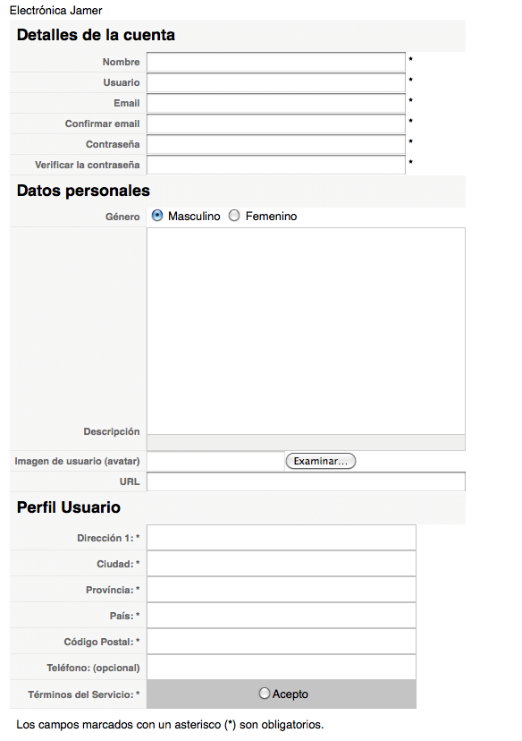

Para terminar el tema del módulo Login, a la hora de crear una cuenta de usuario (haciendo clic en crear una cuenta en mi web) aparece un formulario de registro muy raro y en inglés. Por ejemplo el espacio ese de "description" o "avatar" no lo había visto. ¿Esto es así? Porque lo de avatar, descripción y género no lo necesitamos, sobre todo para no cargar con demasiados datos al cliente.

En los campos de comprador no me aparece la opción de poder quitar o desactivar los siguientes campos:
- Género.
- Descripción.
- Imagen (avatar).
- URL.

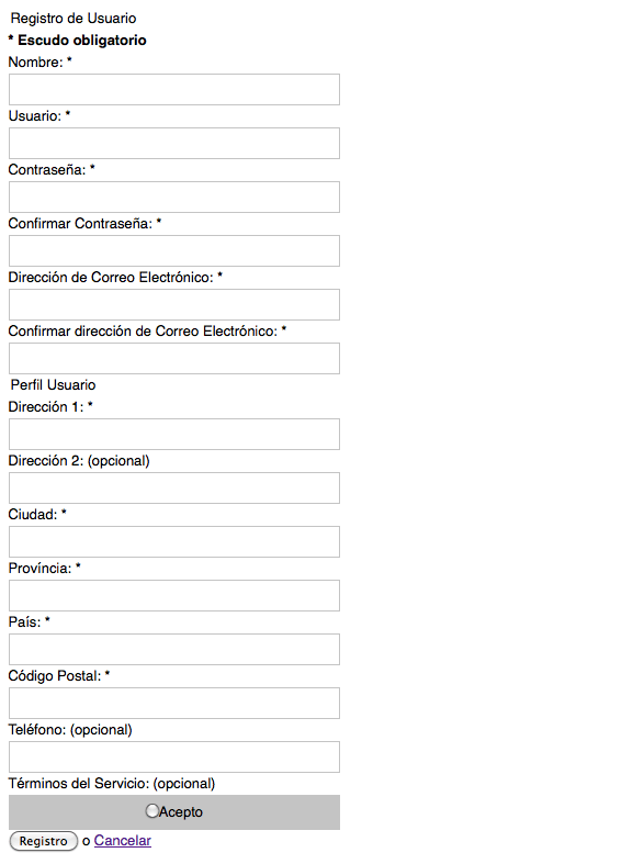

Es que no se porqué aparecen estos campos (registro-web.png). En local tengo otra instalación (ver imagen adjunta, registro-local.png) y no me aparecen estos campos.
Es más, esos campos me suenan de haberlos visto en k2. En la instalación Joomla del hosting sí tengo instalado k2 pero no tengo habilitado ningún módulo de registro k2. En la instalación que tengo en local no tengo instalado k2 y no me ha aparecido nada de eso. ¿Será por eso?

HOla Virginia
Si, tiene pinta de ser otro componente de registro, envíanos la url No amigable que te aparece cuando accedes a esta pantalla, de esta manera sabremos que extensión esta trabajando.

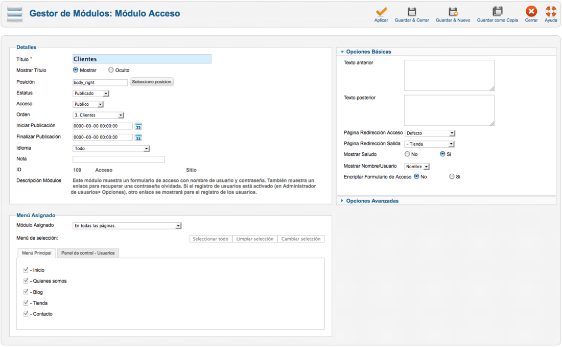

Acabo de desactivar las ulr amigables en la web y me da el siguiente enlace cuando hago clic en "Crear una cuenta":
http://www.electronicajamer.es/index.php?option=com_users&view=registration
Adjunto envío una imagen del módulo. Se aprecia que es el módulo de acceso que viene por defecto en Joomla 2.5.
Respondido : 03/07/2012 6:45 am
Hola Virgina,
Ese sistema de registro no es propio de Joomla!, ¿tienes instalado el componente K2?
