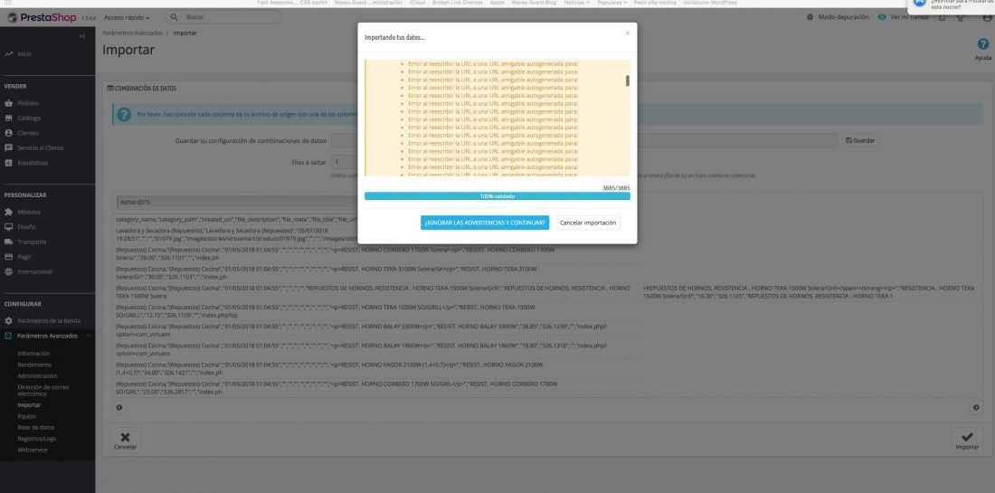

Lo unico que no se importó fueron las imágenes, os adjunto una captura de pantalla con el anuncio que me da el prestashop acerca de la importancia de imágenes.
también os puedo decir que tengo dos instalaciones de prestashop, 1.7.5.0 y 1.7.4.4. en ambas versiones da el mismo error y advertencia acerca de las imágenes, pero la versión 1.7.5.0 termina la importación completa y en la 1.7.4.4 se queda pillado en la advertencia de las imagines y no termina el proceso de importación.
alguna sugerencia acerca de importar las imágenes correctamente?

es posible que el problema que expuse anteriormente con las imágenes, se deba a que las Urls son como esta: /images/stories/virtuemart/product/102671.jpg ?
asi me lo ha exportado el CSV improver :unsure: se entenderia que le falta el https........

Si, falta la ruta completa de las imágenes.
Puedes añadirla directamente en la columna con la opción de reemplazar de Excel
Buscar : /images/
Reemplazar: https://www.tu_dominio.xxx/images/
