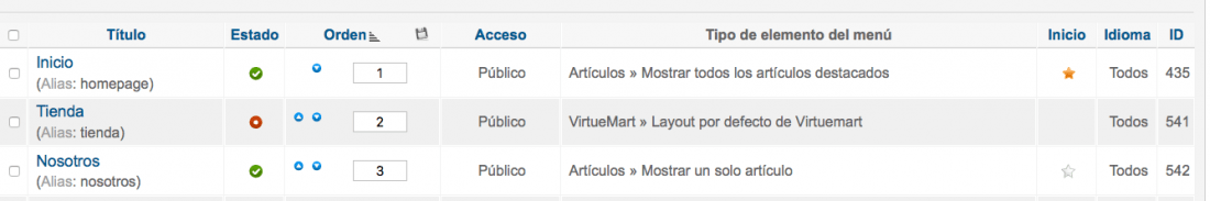

El item de inicio del pack no es de tipo virtuemart, es de tipo architiculos destacados, puedes verlo en la imagen que tengo de un pack de ejemplo
Tendrías que realizar las pruebas que te comenté de dejar público el item tienda , envía algunas capturas de pantalla para ver las configuraciones, al hacer las pruebas mejor desactiva el plugin de checkout onepage
