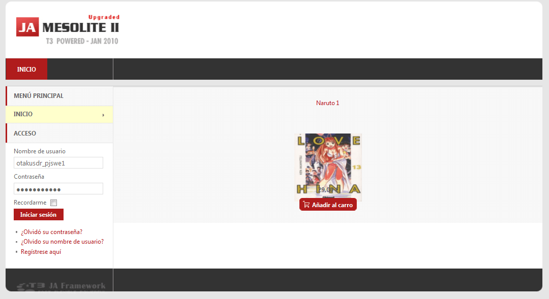

Si entrais en www.otakusdream.es tengo una muestra del problema. tengo un producto de la tienda con el módulo VirtueMart Featured Products. Como podeis comprobar la imágen 120x120 se come el precio y deja una separación exagerada entre la foto y el nombre del producto.
Me gustaría subir la foto para que saliera todo bien cuadrado y no se donde lo puedo hacer esto. Este problema me sucede con los 3 módulos.
Adjunto una foto por si hubiera algun problema con la direccion web.
Muchas gracias.

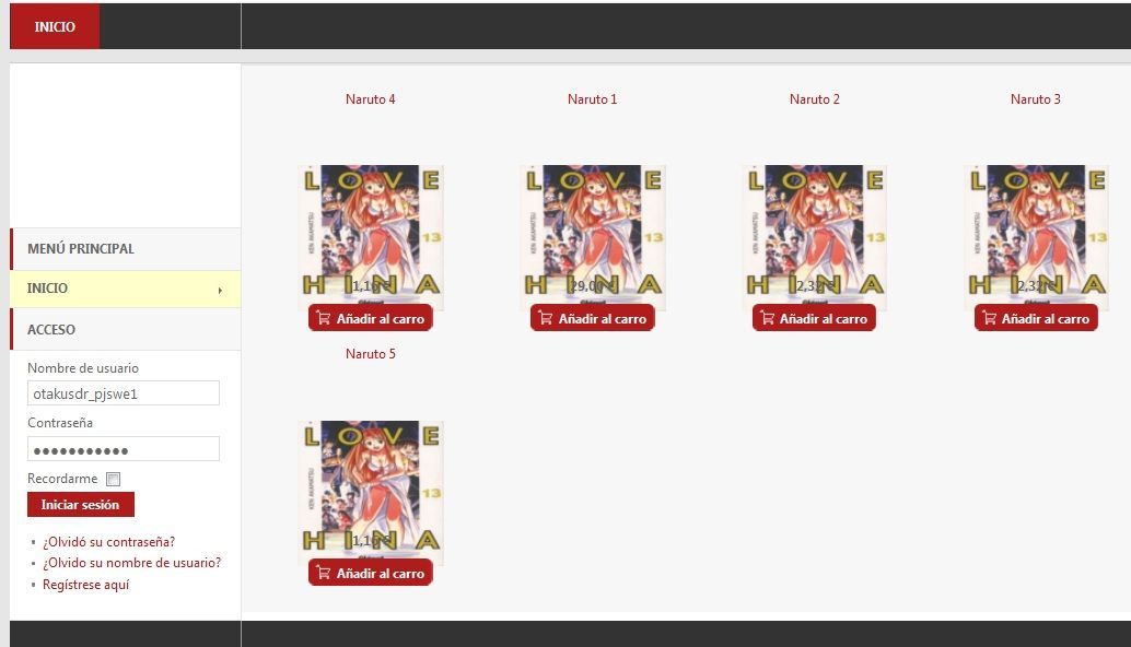

Después de crear 5 productos y poner un módulo en la Derecha/iz aquí tienes las fotos y en todos los módulos sale la foto descolocada, si se pudiera subir esa foto estaría arreglado. Lo que me interesa es el VirtueMart Random Products porque tengo que poner muchos artículos.
Adjunto 2 Fotos
DP: este problema me sucede con todas las plantillas que he probado y algunas hasta de pago. Lo mas curioso es que si entras en apartado Tienda los articulos se ven bien. Solo sucede en el Indice de la web.

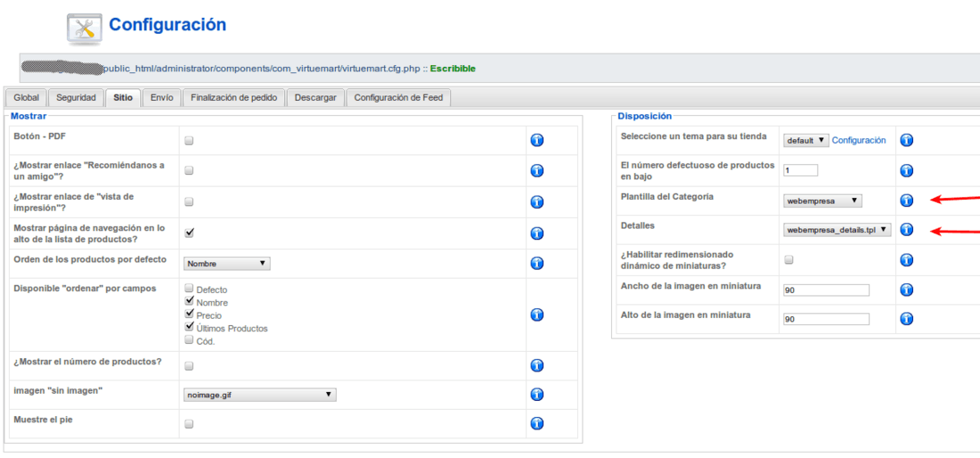

- Que plantillas estas utilizando en Configuración, Sitio, Disposición, Plantilla del Categoría y Detalles.
- Que tamaño tienen las miniaturas que estas creando. (Mira en Ancho de la imagen en miniatura y Alto de la imagen en miniatura) verifica que sean proporcionales, preferiblemente cuadradas (90x90, 120x120, etc.).

¿Puedes, por favor, adjuntar una captura de tu configuración de VirtueMart, Sitio, similar a esta que te adjunto? 🙂
Con paciencia buscaremos solución al problema que planteas.
