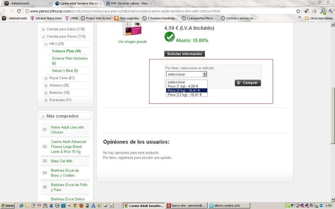

Hola me gustaria cambiar como se muestran los productos hijos de un producto. Actualmente lo tengo configurado para que muestre un combo y ahi elegir el producto hijo. Que pasa, que al seleccionar un producto hijo vuelve a recargar la pagina.
Me gustaria la opcion de mostrar los productos hijos como una lista y con un boton del tipo radio. He intentado configurarlo en la vista del producto pero no hace ni caso..
Os anexo captura de pantalla. La URL es www.pienso24horas.com y la plantilla de VM es ja_zeolite_ii

Hola pablo finalmente, voy a pasar del radio. Me quedo con el dropdown. Ahora bien, como puedo hacer que en la lista aparezca el precio sin descuento. He logrado quitar la descripcion, pero no consigo hacer que aparezca el precio sin descuento.
He mirado en ps_product_atributte.php
Anexo imagen.

Supongo que te refieres a mostrar el precio sin descuentro en el desplegable. Esto es algo que no se podría hacer, al menos sin bastantes cambios en el código. Además, deberás tener en cuenta que en el desplegable no se pueden mostrar textos tachados como se podría hacer en la ficha, lo que podría inducir a error.

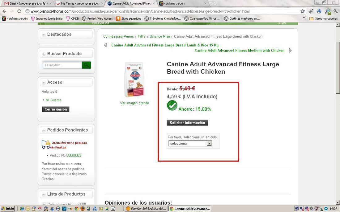

pablo eso lo he probado, pero el efecto visual es demasiado feo. Lo que pretendo es que en mi flypage.tpl poder agregar los precios de los productos hijos en la parte superior del desplegable.
Te anexo imagen para ver si me explico bien.

No Jordi, la captura es como estan actualmente los productos. La idea es que no solo aparezca el precio del producto padre, si no también el de los productos hijos. Ojo no en el dropdown, donde ya aparecen sino en la parte superior.
Esto es debido a que en el dropdown no aparecen los descuentos ni el precio sin descuento.
Y claro tengo configurados diferentes descuento en los productos hijos.
No se si me explicado?
Respondido : 24/01/2012 3:31 pm
He estado realizando pruebas con un Virtuemart y cuando utilizo productos hijo, los muestro en un desplegable tal como lo tienes y el producto hijo tiene un descuento aplicado, este precio se muestra en la parte superior, un vez seleccionado el producto hijo, marcando además el precio anterior del producto.
Indícanos un enlace a un producto de tu web que tenga productos hijo para que podamos ver cómo te funciona actualmente. No encuentro el producto que adjuntas en la imagen.
Respondido : 24/01/2012 5:25 pm
