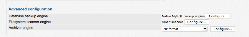

Ya tengo instalado Akeeba 3.2.7 (2011-04-17), pero no veo dónde le puedo indicar que haga el respaldo en zip. ¿Dónde se lo puedo indicar?

Desde el backend de Joomla, en el menú de componentes => akeeba backup, ubica el tab de configuración, luego ubica la sección de configuración avanzada, tal como se muestra en la siguiente imagen :
