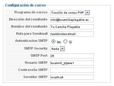

Puedes enviar una captura de pantalla de tu configuración de correos, configuración global => servidor => configuración de correo

claro, ahí va..
Respondido : 08/05/2011 3:06 pm
Hola Addid
Esa configuración esta bien, antes comentas que puedes recibir correos en la cuenta, pero también puedes enviar correos desde esa cuenta?
