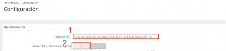

Después de eso accede a la administración de Preastashop Preferencias -> Configuración
Pulsa en el link " Por favor, haga click aquí para comprobar si su tienda soporta HTTPS " en Habilitar SSL.
De esta forma comprobará si tienes instalado el certificado SSL en el dominio de la tienda. Si todo está correcto, podrás seguir:
Pulsa en el SI en el campo de Activar SSL en todas las páginas
Guarda los cambios.

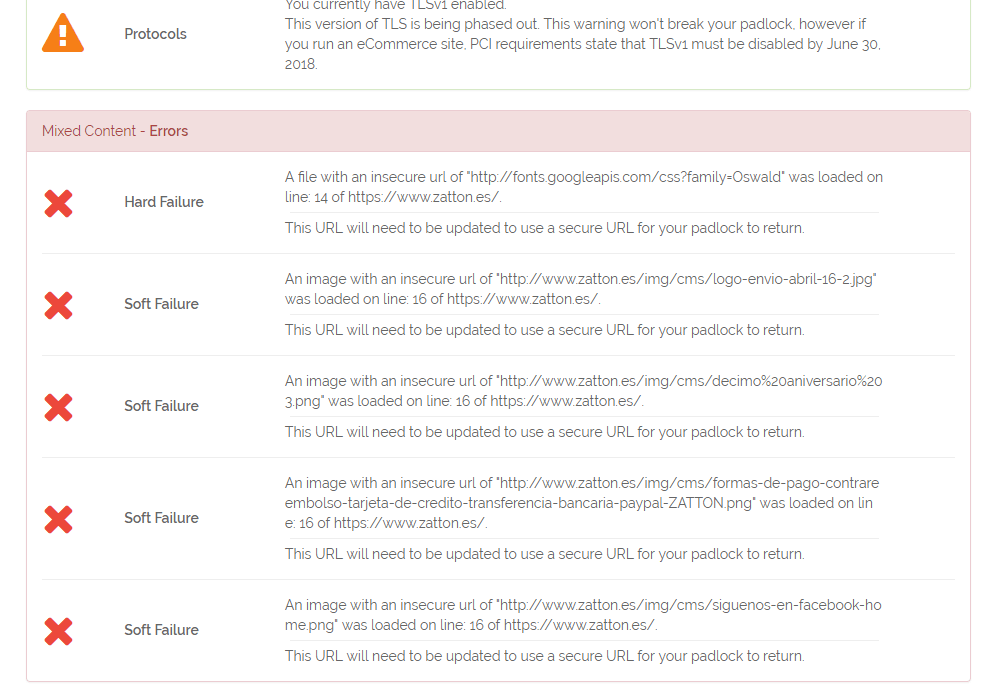

Ya está hecho.. y sobre lo de contenido no seguro que he adjuntado, que tengo que hacer???
Respondido : 17/06/2018 3:10 pm
El redireccionamiento no te corrige el contenido mixto.
Por ejemplo uno de los primeros errores que te salen esta referido a Google Fonts, y esto es parte de cómo esta hecho tu theme, revisa si tu theme en alguno de sus archivos, en el código, posiblemente el index.php, llama explicitamente a Google Fonts con http, tendrías que cambiarlo a https
Los otros mensajes estan referidos a imágenes, en este caso, podrías probar subiendo nuevamente las imágenes.
Te recomiendo cuando realices este tipo de trabajos deshabilitar los parámetros de optimización de tu sitio (cache y parámetros CCC), luego cuando todo vaya bien puedes habilitarlos nuevamente.
Respondido : 17/06/2018 3:41 pm

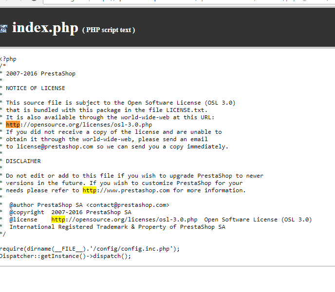

Ok, parece que en index no hay nada de Google Fonts, verifica si tienes alguna url de Google Fonts en tu archivo header.tpl de tu theme. ( ten en cuenta que es un theme de pago y muchas veces no tiene una estructura estándar)
Por otro lado las otras urls de imágenes prueba subir nuevamente las imágenes que te reportan error

Encontré eso y lo he cambiado: Pero me sigue dando error... y sobre éste otro fallo de protocols que tendría que hacer:
Protocols You currently have TLSv1 enabled.
This version of TLS is being phased out. This warning won't break your padlock, however if you run an eCommerce site, PCI requirements state that TLSv1 must be disabled by June 30, 2018.
He cambiado la imagen y sigue apareciendo el error: An image with an insecure url of "http://www.zatton.es/img/cms/logo-envio-abril-16-2.jpg" was loaded on line: 656 of https://www.zatton.es/.

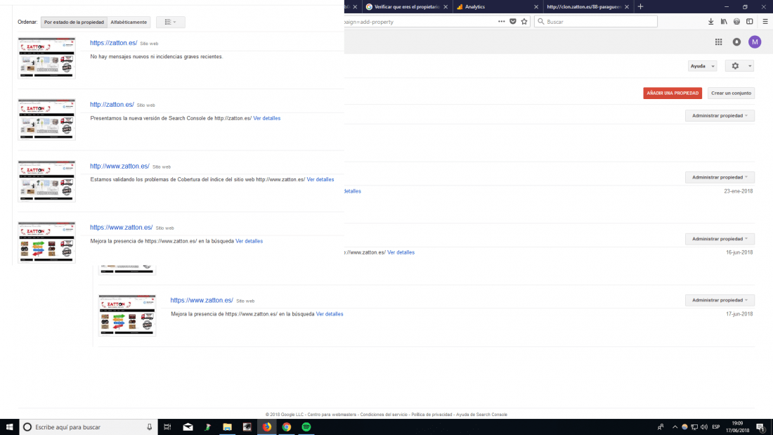

He verificado las dos nuevas propiedades... hay que hacer algo con ésto para evitar contenido duplicado o como va?? Ahora como hago para que la principal sea la ahora pero con la "s", con cambiarlo en el analytics vale???

He verificado las dos nuevas propiedades... hay que hacer algo con ésto para evitar contenido duplicado o como va?? Ahora la principal que sería, www.zatton.es??
¿A que 2 propiedades te refieres?
¿Puedes documentarlo en captura?
Respondido : 17/06/2018 7:28 pm
Respuestas: 349
Perdón, se me olvidó...
Respondido : 17/06/2018 7:35 pm
