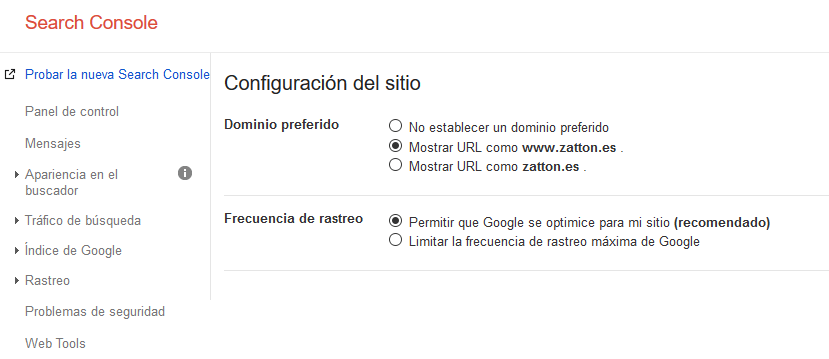

Hola María Isabel,
Lo correcto es que solo establezcas como válida una propiedad, que debe ser la URI en la que aterrizan tus visitantes. Si es con https:// entonces debes seleccionar solo esa URI y el resto de URIs mediante una redirección 301 en tu htaccess o cPanel redireccionarlas a la URI establecidad como propiedad.
En tu herramienta Google Search Console, busca la configuración de URL canónica y establece Contenido solo visible a usuarios registrados
Esto forzaría la url canónica, pero no creo que sea necesario que uses esta opción si lo haces bien en Google Search Console y con tu plugin de SEO.
Al final el único propósito de una URL canónica no es otro sino el de evitar servir contenido duplicado desde la url con Alias www y sin Alias www.
Utilizar url canónica o redirección 301 para estos casos es lo mismo y el resultado es el mismo, aunque con .htaccess es más inmediato el resultado a los buscadores y búsquedas de usuarios.

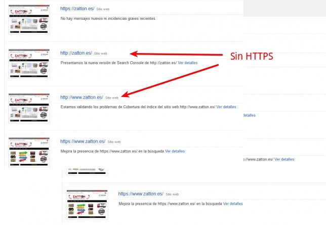

En la captura que adjunto se supone que esa es ya con https??
Por otro lado, que tengo que borrar las otras 3 entonces? Y como se haría exactamente esa redirección??
Respondido : 17/06/2018 8:22 pm
Hola María Isabel,
Basándome en la captura anterior, que es sobre la que yo respondía, había URLs con URI sin HTTPS.
¿Has podido leer el artículo que te he recomendado?

Hola María Isabel,
Debes mantener únicamente la URI a la que acceden tus usuarios. Si la URI es:
Entonces en Google Search Console es la única que debe figurar y cualquier otra URI (sin HTTPS) debes redireccionarla desde tu cPanel, Dominios, Redirige o desde tu archivo .htaccess aplicando una redirección 301.
En el BO de PrestaShop, Preferencias, SEO y URLs debe figurar HTTPS activo y la url debe ser www.dominio.com (tu dominio concreto sin HTTPS).

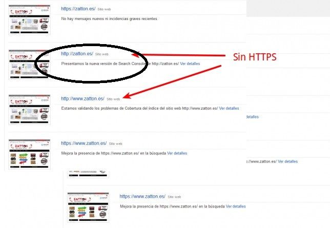

A ver si me voy aclarando.. yo tengo ésta redirección que está hecha:
Lo que significa que ya puedo eliminar de la search console ésto verdad:
Respondido : 17/06/2018 10:20 pm
Hola María Isabel,
Si ya tienes la redirección aplicada, entonces en Google Search Console solo debe figurar una URL del dominio con protocolo HTTPS y nada más, el resto no deberían figurar.
Respondido : 17/06/2018 10:26 pm

Entonces no tengo que hacer ninguna redirección más?? Con esa que está hecha ya está??
Elimino las 3 propiedades?? Yo anteriormete tenía las dos con www y sin ellas, eso me mandaron hacer, pero ya veo que no es así...
Respondido : 17/06/2018 10:49 pm
Hola María Isabel,
Si tu web carga con Contenido solo visible a usuarios registrados es es la url que le importa a Google como "propiedad" el resto sobra, nada más.
Si tenias con www, sin www, con http, con https, sin http o sin https, es algo que debes resolver en tu cpanel con redirecciones y no en Google Search Console.
