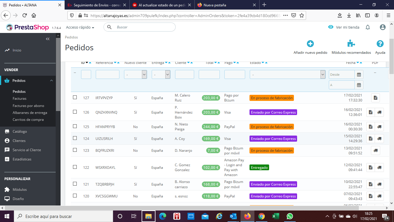

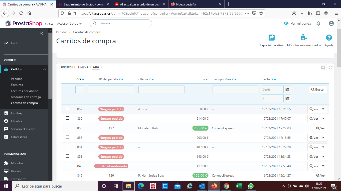

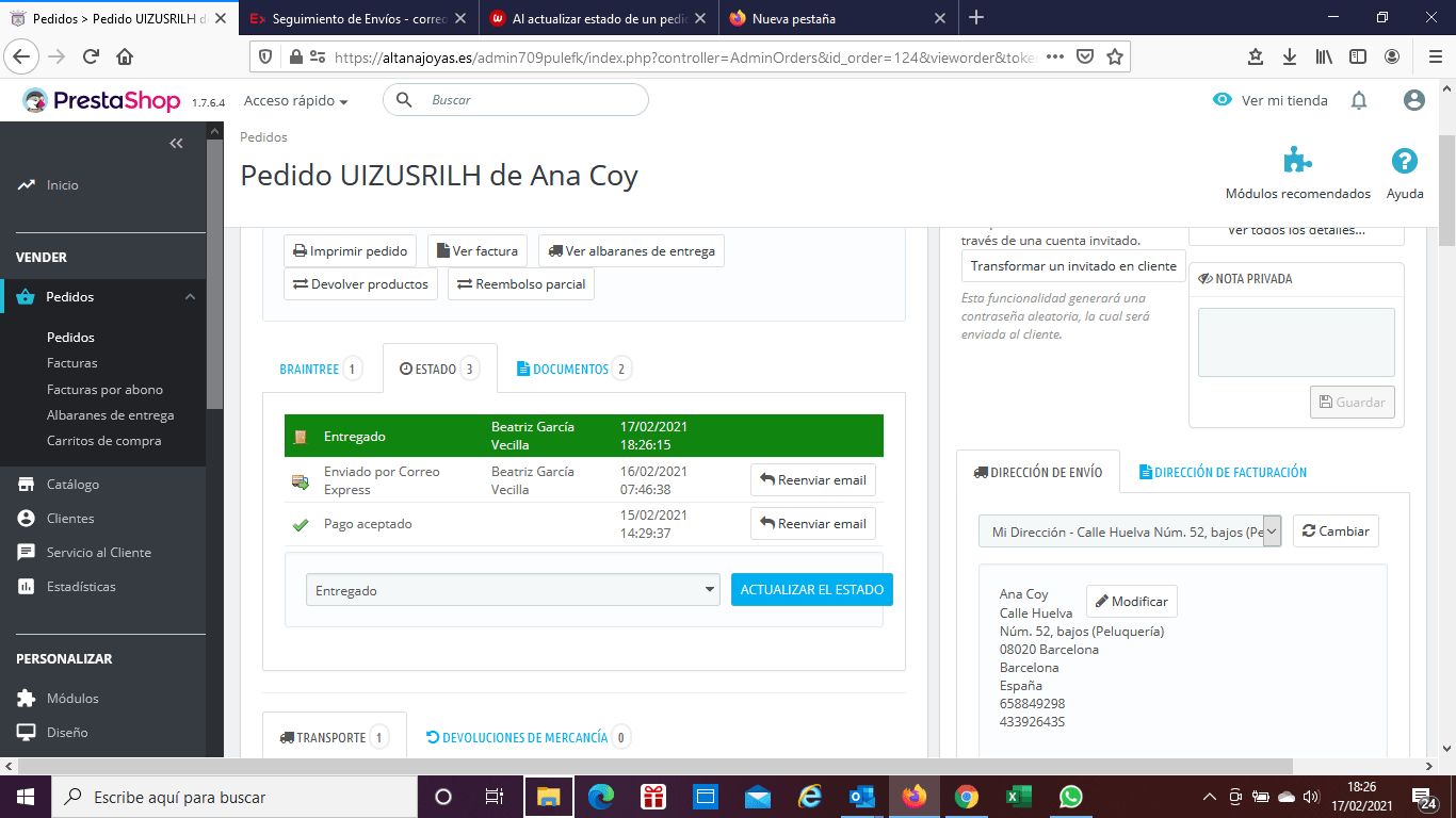

@karen aqui te envio unas capturas, a ver si te ayudo. Tengo un pedido de A. Coy en estado: enviado por corrreox express (captua primera) lo he actualizado a estado: entregado (captura 2) y voy a carritos y me ha creado una carrito de este cliente vacio (captura 3)
