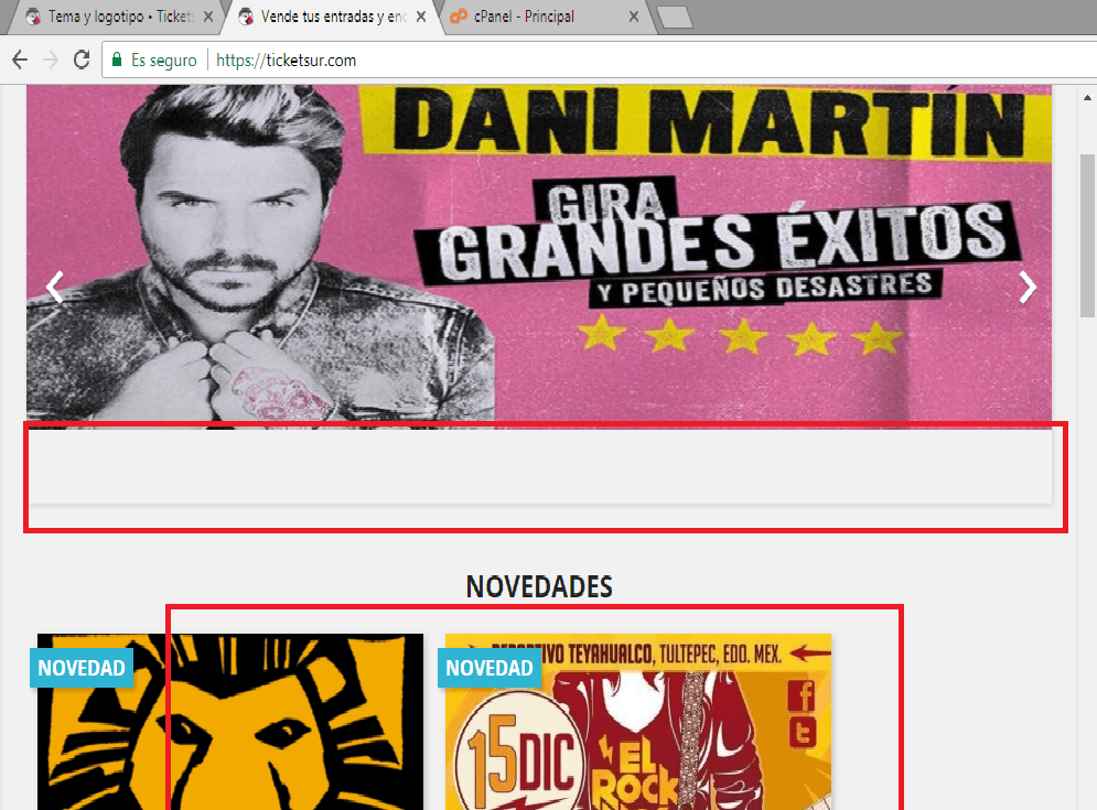

Hola comunidad !
Quiero comentaros un problema que tengo en la modificacion del tema classic de prestashop. Se que hay que modificar codigo para solucionarlo pero saber cual de ellos se me va un poco de las manos.
He cambiado el tamaño de mis imagenes ( principalmente home-default ) y todo va bien, pero resulta que ahora el tamaño del producto se sale fuera de los margenes de su " espacio ", adjunto imagen. ¿ me podriais decir que el codigo css que debo modificar para que se ajuste y se quede en su sitio ?

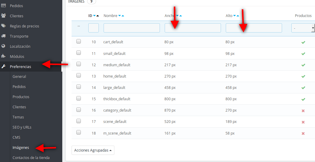

Puedes cambiar los tamaños por defecto de las imágenes si accedes a Preferencias -> Imagenes

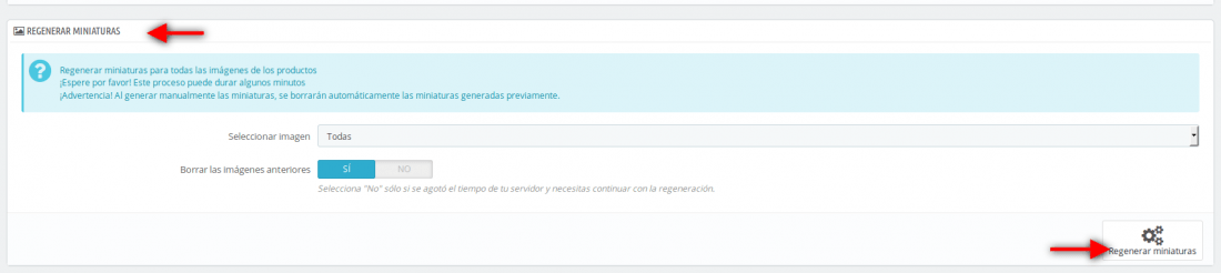

Si optas por esta ultima opción acuérdate que tienes que regenerar las imágenes, en la misma pagina al final veras el botón para regenerarlas:

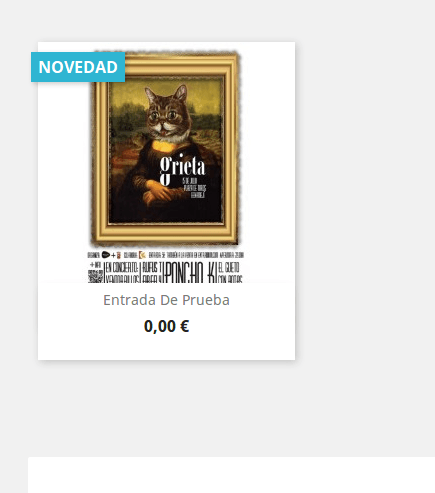

He situado el codigo que me proporcionaste en custom.css y en la version web no hay cambios, pero sin embargo en la version movil lo estropea, no sirve.
Adjunto una imagen de como deberia de verse en la version movil, y ustedes podeis ver como queda en mi web.

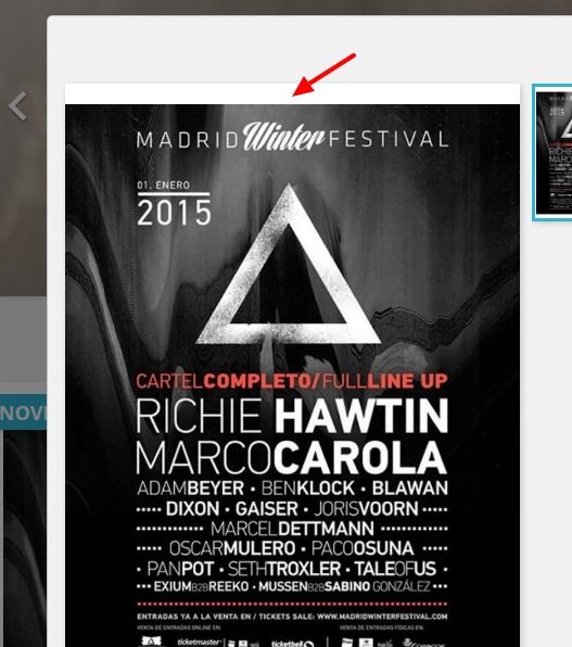

Si os fijais tanto en la version web como en la version movil, tanto en la parte superior como en la inferior sale como un margen en la imagen, tambien en la vista previa y en la pagina de producto.
He probado con margin-top y algo mas pero nada surge efecto, y no tengo ni idea de a que de debe.
¿ se puede hacer desaparecer ese margen ?

Te refieres a este espacio en blanco?
Parece tratarse de la propia imagen que tiene dicho margen:
