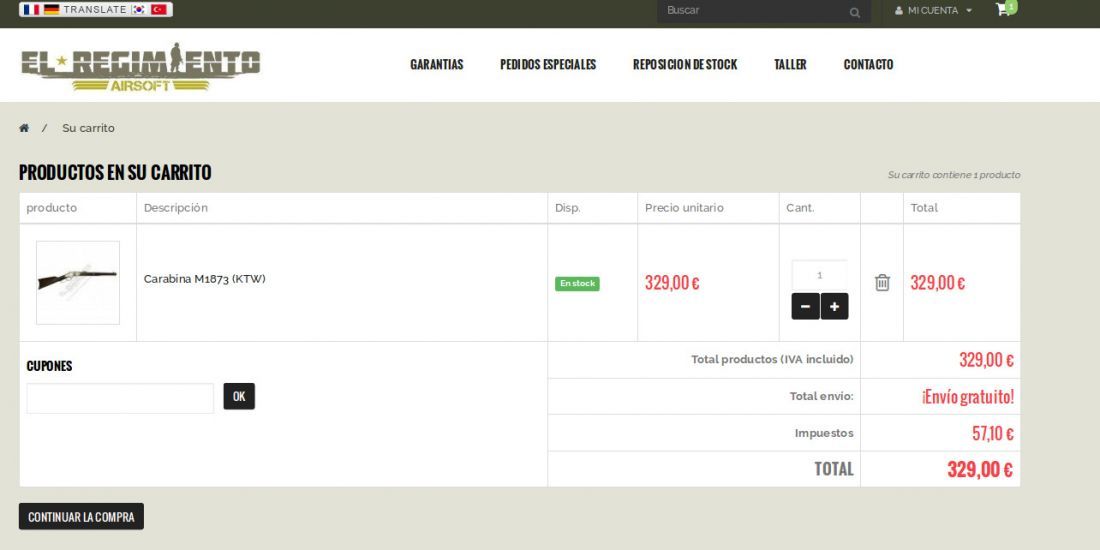

Buenos dias,
Tengo un problema con la web, trato de agregar articulos al carrito, pero al cambiar buscar otro articulo o tratar de realizar el pedido , se borran del carrito por lo que no puedo hacer pedidos.
Creo que esto esta afectando a las ventas, algunos pedidos continuan entrando pero otros no, y no se donde puede estar el problema.
Gracias por cualquier ayuda

He podido añadir dos productos correctamente, en que parte se presenta exactametne el problema?
He notado que si que hay un mensaje de error javascript relacionado con google Maps

Hola Roberto.
Como le paso a mi compañero jhon, no tuve ningún problema al añadir los productos:
Sobre los problemas de JS son API de google map, no se si estas usando algún modulo para mostrar un mapa
"Google Maps API warning: NoApiKeys https://developers.google.com/maps/documentation/javascript/error-messages#no-api-key s" util.js:210:32
"Google Maps API warning: SensorNotRequired https://developers.google.com/maps/documentation/javascript/error-messages#sensor-not-require d" util.js:210:32
Estos errores se muestran por que la clave que tienes de google Map no es correcta o no existe.
