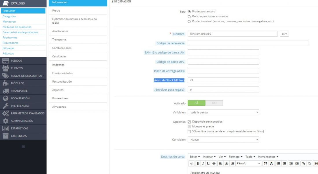

Como sabéis hay dos sitios donde se puede indicar cual es la cantidad de stock mínimo de un producto en Prestashop 1.6: el sitio para todos, que está en Alertas por Correo (aquí se establece una cantidad igual para todos los productos del catálogo) y además se puede establecer para producto en Catálogo/Productos/Información y Aviso de Stock Mínimo.
Bien, aquí lo tengo yo establecido, pero no me llegan los correos avisándome de que se ha llegado al stock mínimo.

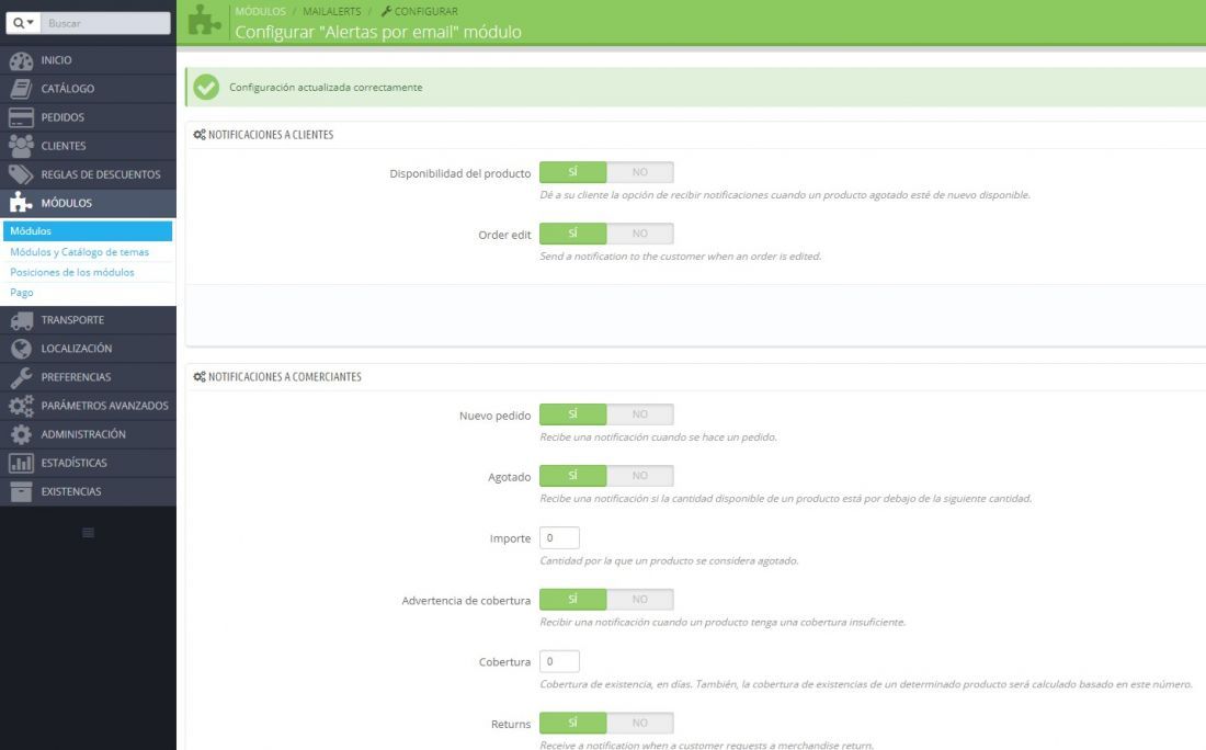

El encargado de mandar los avisos es el módulo de Mail alerts, puedes probar a reinstaalr el modulo, esto no afecta al funcionamiento de tu web.
Puedes descargar la última versión desde este enlace:
-> https://github.com/PrestaShop/mailalerts.

Sobre este tema, lo he instalado y sigo igual ¿este módulo, si dejo las cantidades a cero, utiliza las cantidades individuales de stock mínimo que pongo en cada producto o no tiene nada que ver?

Prueba colocar alguna cantidad general en el módulo de alertas y verifica si con esto al disminuir te llega un aviso

Pues si en Alertas por Mail pongo por ejemplo 2, si que me llega el correo cuando llega a esa cifra, pero como digo, esto no me sirve para nada, ya que lo que necesito es que me llegue cuando en cada producto (ver captura de pantalla en el primer post) llegue al stock marcado para ese producto.
Es sencillo, no de todos los productos necesitamos el mismo stock porque no tardan lo mismo en producirse, además de algunos los vendemos en canbtidades por ejemplo de mínimo 500... por eso necesito que me llegue un aviso por correo cuando el stock de cada producto llega a la cantidad marcada para ese producto 🙂
A ver si alguien me puede ayudar.
Muchas gracias en cualquier caso!
Aquí veis donde indico la cantidad mínima para cada producto:

Al parecer la opción que tiene el módulo por defecto de Alertas no te permite realizar eso.
He visto que hay otros módulos (aunque de pago) que si tienen esta funcionalidad, revisa por ejemplo:
https://addons.prestashop.com/es/gestion-stock-proveedores/16909-alertas-de-stock-por-producto.html
