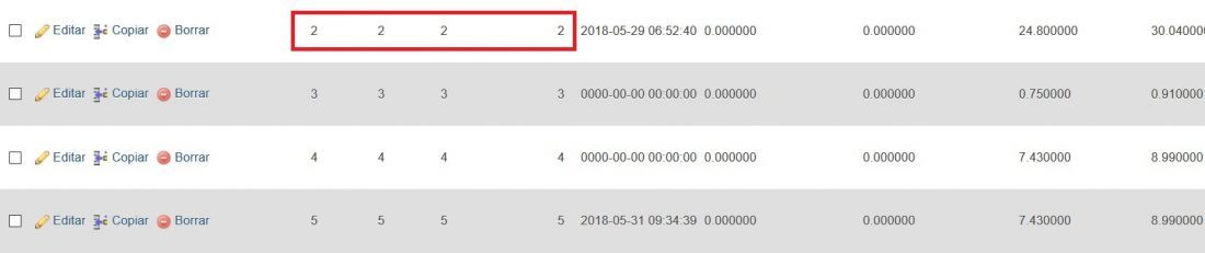

Respuestas: 50
Buenas tardes
Entonces que cambio todos los números que hay dentro del recuadro rojo (mirar imagen adjunta) por el 1 y realizar ese proceso con las siguientes?

Hola Miguel.
exacto, ese sería el proceso.
Prueba primero con la primera factura y revisa si cambia la numeración, si te funciona bien, realizas los pasos con las demás facturas.
Respondido : 31/05/2018 1:53 pm
Respuestas: 50
Buenas tardes
Os agradezco mucho la ayuda proporcionada, pero no he conseguido hacer lo que quería. Buscaré otra solución porque no quiero tocar nada mas de la BBDD. Gracias.
