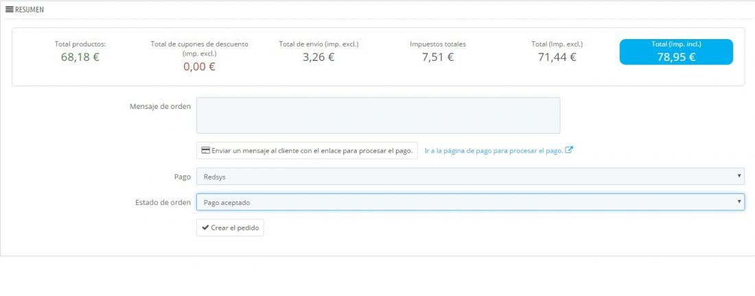

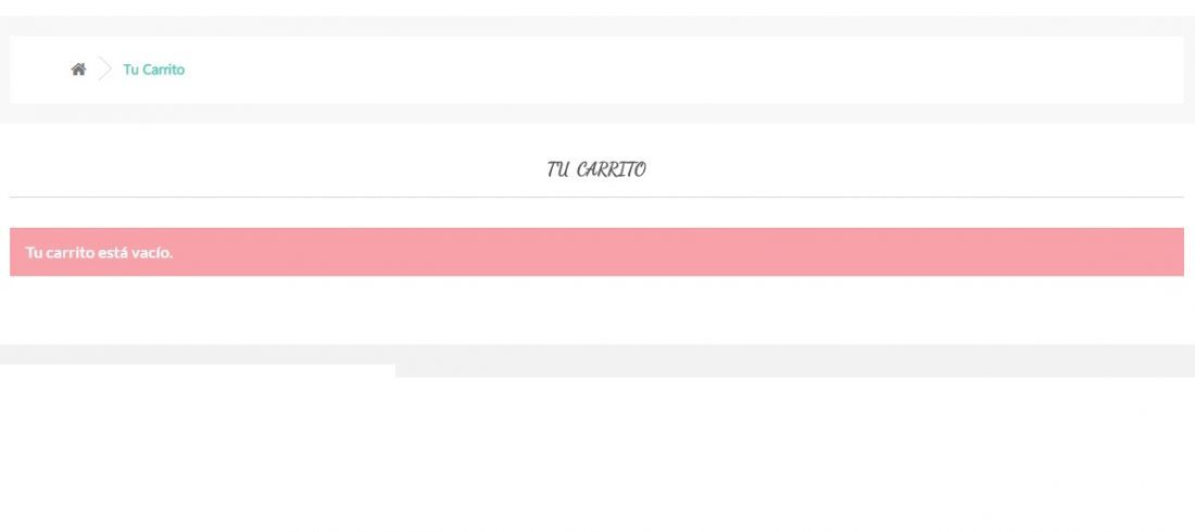

Cuando intento crear algún pedido desde el back, si elijo forma de pago PayPal o Redsys, al intentar acceder a la pasarela de pago, me aparece un mensaje de que el carrito está vacío.
Si en lugar de acceder yo a la pasarela de pago, le envío el enlace al cliente para acceda él y lo complete él, también me sale el mismo mensaje.
Tengo la última versión de prestashop la 1.6.1.12
Os adjunto 2 pantallazos por si os sirven de ayuda.

El problema únicamente lo tengo cuando quiero crear yo un pedido manualmente desde el back con las formas de pago PayPal y Redsys (tarjeta). A la hora de dirigirme a la pasarela de pago, a través del botón "ir a la pasarela de pago para procesar el pago" me aparece el mensaje de carrito vacío. Si le envío el enlace al cliente para que complete él el pago también tiene el mismo problema.
Desde el back, si elijo forma de pago transferencia bancaria, el pedido se crea sin ningún problema, quizá porque no me tiene que dirigir a ninguna de pago...
