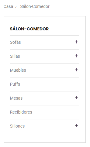

@karen Hola. Lo añado con el módulo de la plantilla artfurniture, el módulo se llama posmegamenu.

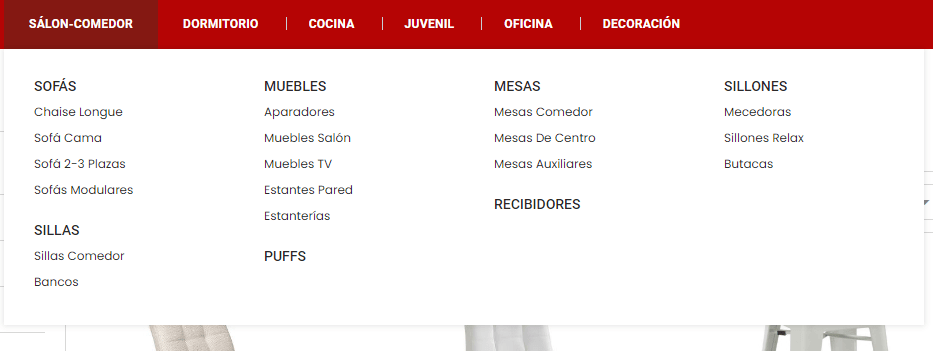

Por ejemplo, si van a salón-comedor se ve así bien, ¿cómo es posible? Si en el back office la parte de categorías está igual de estructurada.

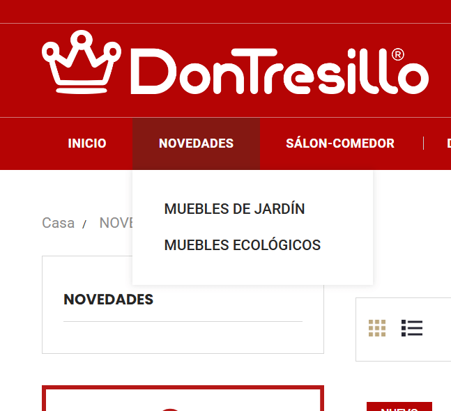

@karen Exacto, porque el problema me pasa con "novedades" y las categorías hijas "muebles de jardín" y "muebles ecológicos".

Dentro de Novedades tienes dos categorías Muebles de Jardín y Muebles ecológicos que son las que muestra ¿ lo que quieres es que no se muestren ?
Se puede hacer que se muestre solo la categoría padre pero sería para todas las categorías, el plugin de menu no permite filtrar

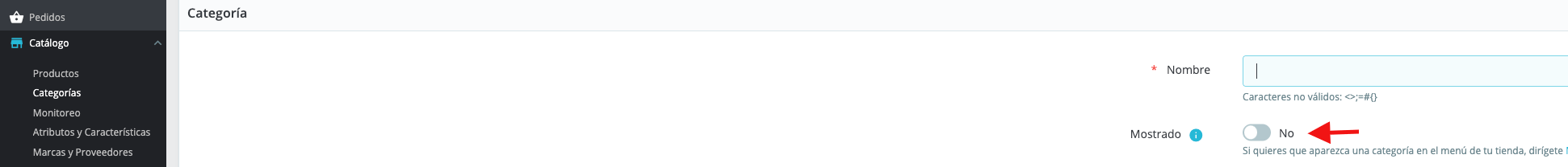

Si que puedes indicarle dentro de la categoría si quieres que se muestre  en el menú o no.

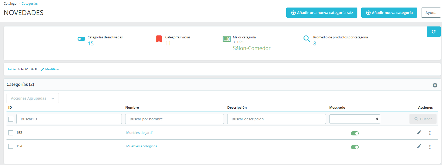

En la siguiente imagen está la categoría "NOVEDADES" con las categorías hijas "MUEBLES DE JARDÍN" y "MUEBLES ECOLÓGICOS".

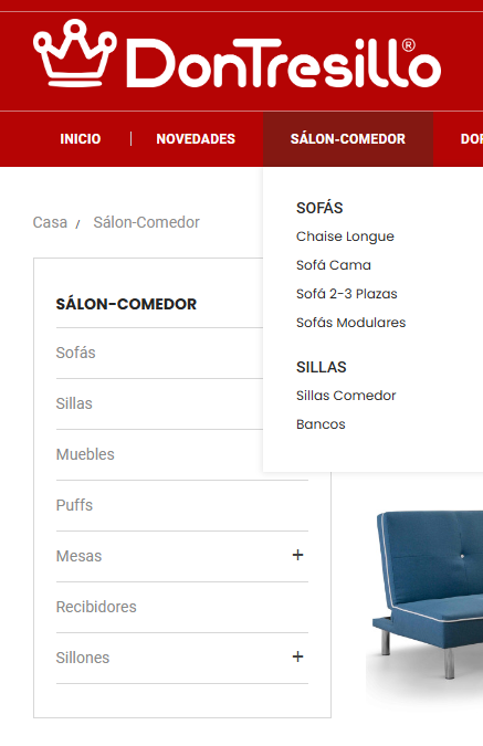

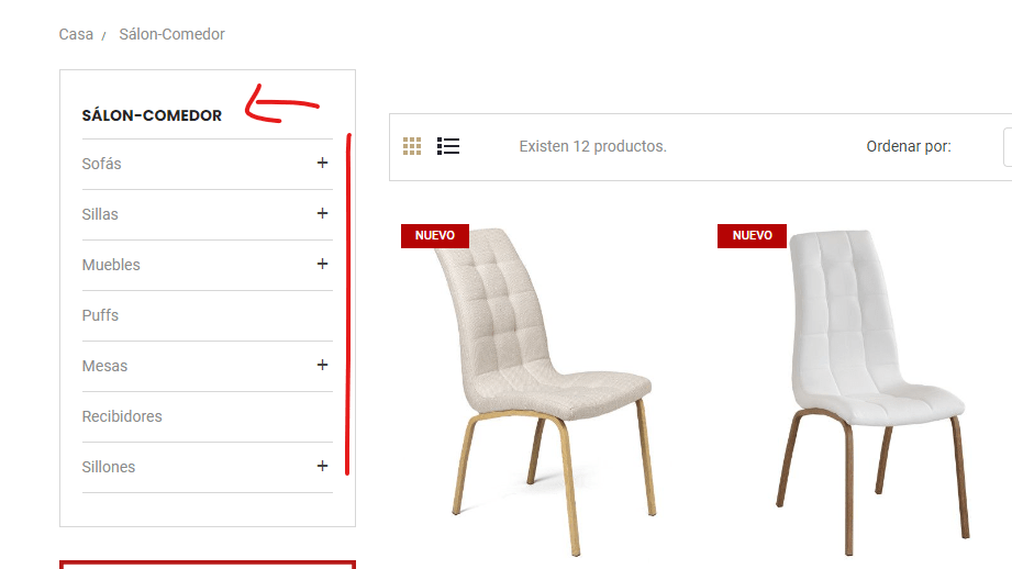

Lo que sucede diría que viene del módulo "ps_categorytree", ya que no está haciendo lo mismo que en esta otra foto, incluso igual de estructurado e incluso si añado otra categoría hija a la foto que se ve bien.
Respondido : 31/05/2024 7:30 am

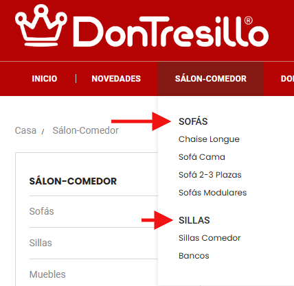

Ok eso son los títulos o secciones de las subcategorías, por eso lo muestra de esa manera, fijate en la segunda captura que tienes los títulos de las Subcategorías y despues tienes los apartados de esas subcategorías que son sofa cama......
screenshot www.webempresa.com 2024.05.31 11 55 20
En el de novedades es lo mismo, supongo que dentro de muebles de jardín luego irán por ejemplo mesas. sillas..... y estas sí que aparecerán como indicas en la primera captura.

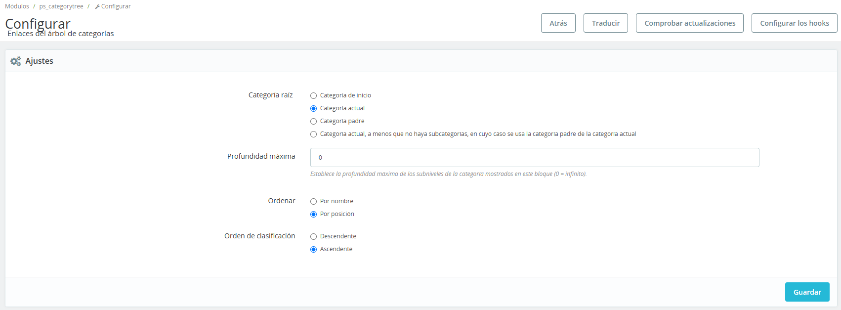

Revisa el módulo Enlaces del árbol de categorías

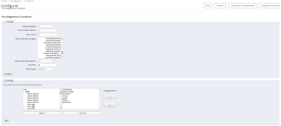

@pepesoler Hola. No entiendo muy bien qué debo hacer.
Así tengo estructurado por la parte de categorías:

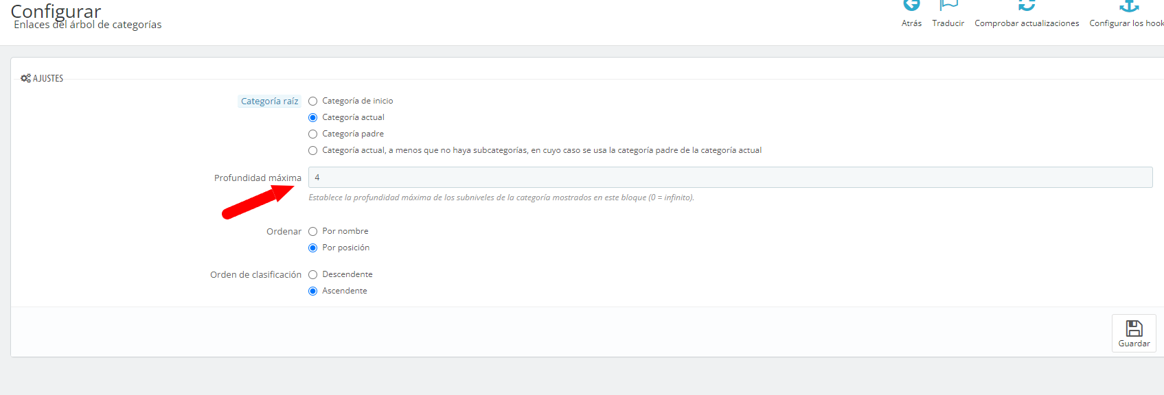

Y así el módulo:

Prueba configurar la profundidad a las categorías, por ejemplo establécelo en 4

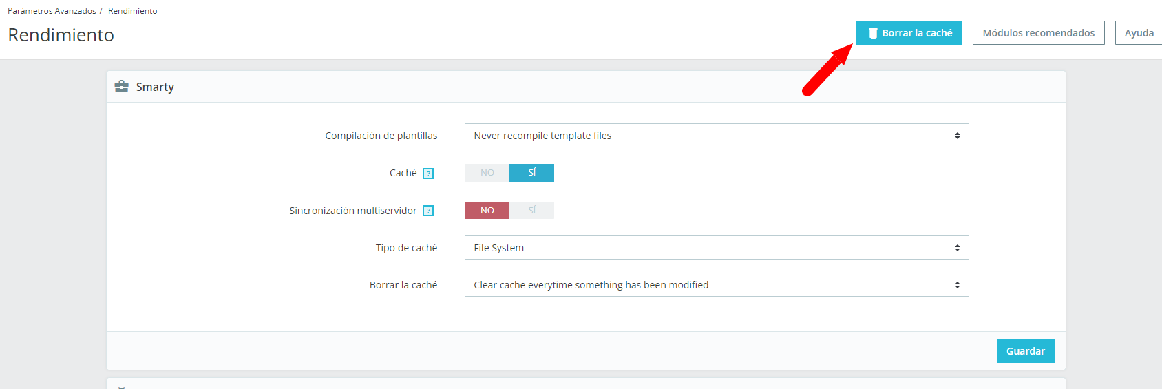

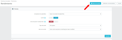

Luego de actualizar el cambio, borra la caché de PrestaShop en Parámetros avanzado → rendimiento y revisa como va todo
Revísalo y nos comentas como va todo

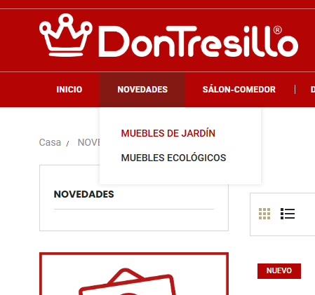

@karen Hola.
Lo he hecho y nada...

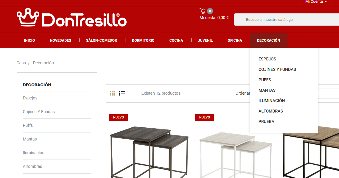

Igual pasa con otras categorías padre, en este caso "decoración"
Se ve en el menu pero no la parte izquierda.

Ok, prueba a vaciar la caché, es posible que la cache del menu y el modulo de categorias no se haya refrescado
Puedes vaciar la caché desde desde Administración -> rendimiento
.- Actualiza también prestashop que no lo tienes actualizado y comprueba que los modulos estan tambien actualizado.
Después de actualizar, vacia la cache y lo revisas.
