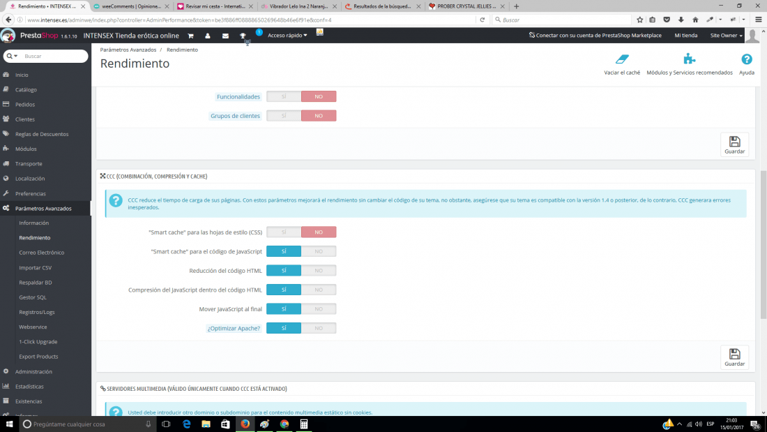

Me gustaria optimizar mi web pero cuando accedo a rendimiento y pongo las opciones que recomiendan que ponga webempresa me empieza a dar problemas. Tiene mucho que ver con lo que me esta pasando con la version movil de la web. ¿Cómo puedo optimizar la web de una forma que no afecte al diseño? y cómo hacer que la web no tarde más de tres segundos en cargar las diferentes páginas?
Gracias un saludo!
Respondido : 14/01/2017 5:00 pm

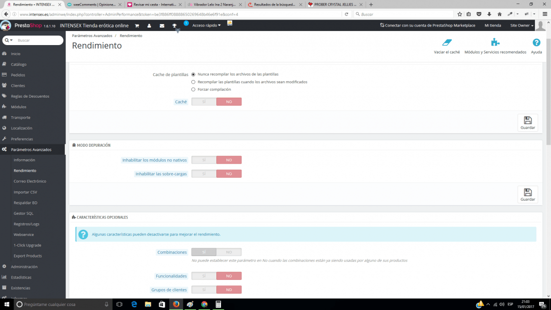

Mi problema es que no puedo activar ciertos "botones" porque la web me cmbia de estructra algunas cosas sobre todo en la versión móvil. Os adjunto pantallazo.
Muchas gracias!

Hola Alvaro, Buenos Días
Ok, activa la opción de cache para css y revisaremos lo que nos comentas de la estructura.
