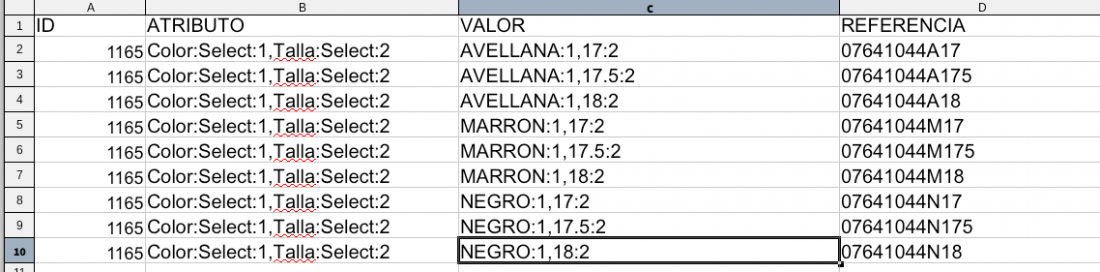

Hola, llevo días leyendo el foro y no encuentro respuesta para esto:
Quiero añadir combinaciones a un producto de color y talla. Me gustaría que aparecieran como dos elementos tipo "Select" uno encima del otro.
Con lo que subo un csv
[attachment:1]
[/attachment]

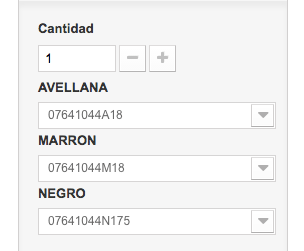

Y obtengo este resultado
He probado cambiar los números (1, 2, 3) y las palabras clave "Select" "radio" etc, pero no encuentro hacerlo funcionar cómo quiero (y que, además al seleccionar modifique correctamente la referncia) cosa que sí sé hacer con un solo atributo (como el color sólo). Pero no hay manera, no entiendo bien cómo funciona y tampoco he encontrado en el foro ningún ejemplo que haga lo que yo quiero. Me podéis ayudar?
Gracias!

Hola, finalmente lo he puesto como yo quería 🙂
No le encuentro mucha lógica pero la única manera de poner los atributos como lista de selección ha sido yendo al Backoffice y modificándolo a mano, independientemente de lo que ponga en el fichero .csv de importación de combinaciones.
