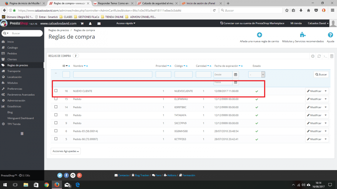

Buenos días;
Como podría programar que cuando un cliente se da de alta en la web le llegue como bienvenida un correo electrónico con un vale descuento de X euros para canjear por su compra.
Por otro lado me surge la duda de si es posible restingir la creación de cupones descuento a uno por persona, es decir, si una persona tiene varias direcciones de correo y se da de alta con cada una de ellas, le llegará a la misma persona tantos cupones descuento como veces se haya dado de alta en la web, no sé si se podrá realizar un control sobre el dni (ya que es un dato obligatorio), de tal manera que si el dni ya es cliente de la web no le llegue el cupon descuento???.
Atentamente. David

Hola Rafael;
Esa forma ya la tengo configurada:
Lo que pasa que no puedo hacer un cupon descuento diferente para cada cliente que se dé de alta,
El tema es que si una misma persona se da de alta dos veces con dos correos electrónicos diferentes le llegará dos veces el cupón NUEVO CLIENTE, con lo cual lo podrá utilizar, y la única manera de que el cliente no haga eso es vincularlo a lo que comentó Lorena que es esto: "puedes configurar que no se permita más de un usuario con el mismo DNI y así te aseguras de que sólo puede darse de alta una vez, y hacer uso del vale descuento sólo una vez por DNI"
Y esto es lo que no sé hacer.
