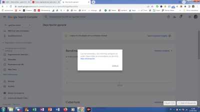

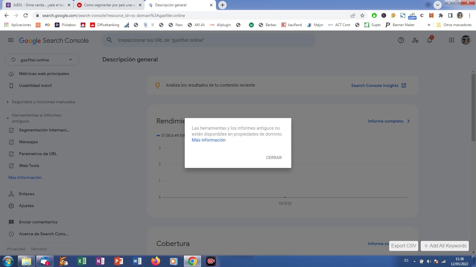

@pepesoler Hola Pepe, gracias por responder. Llegué a esa misma url, pero aun así, para el dominio gasfiter.online, no llego a la opción de cambio de país.

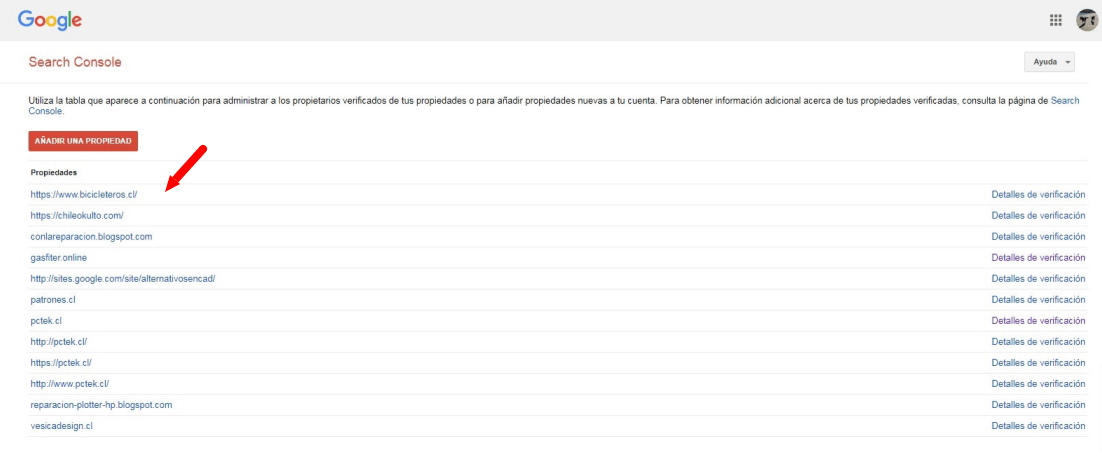

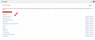

Te dejo un pdf con imágenes de como llego a mis dominios y de como me permite elegir entre ellos (primera imagen), en la segunda imagen veras que no aparece gasfiter.online, pero puedo agregar un dominio, lo agrego, y ya puedo ver otros dominios míos o que he administrado. Selecciono el dominio que me interesa, gasfiter.online, pero acá solo puedo ver información de la verificación, no tengo opción de llegar al cambio de país. ¿me estaré saltando algún paso?
Respondido : 12/05/2022 2:29 pm

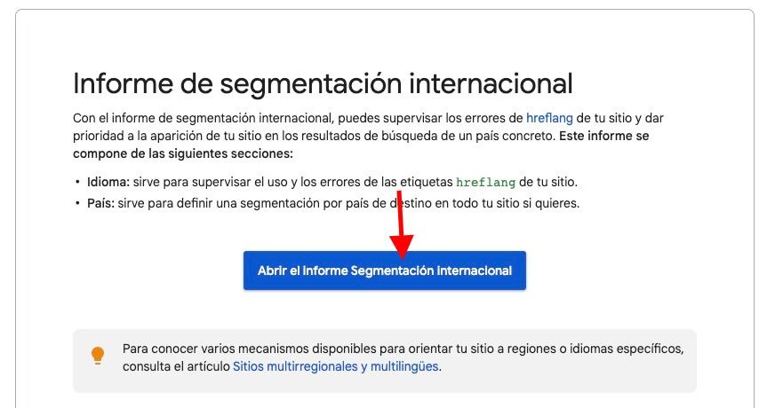

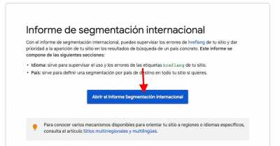

Pulsa en el boton de abrir informa de segmentación:
screenshot support.google.com 2022.05.12 16 52 31

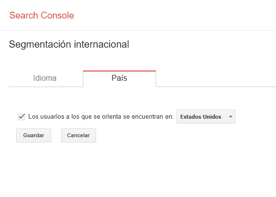

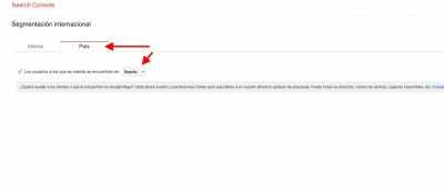

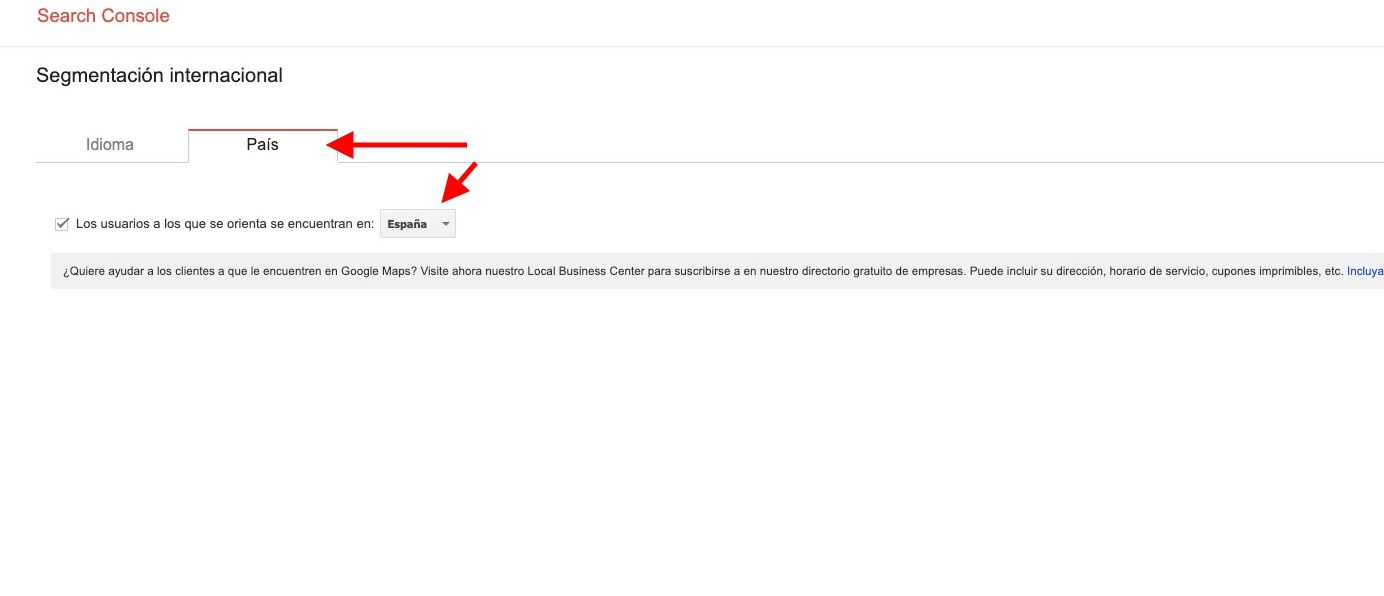

En al pestaña país seleccionas el país a que va dirigido:
screenshot www.google.com 2022.05.12 16 54 04

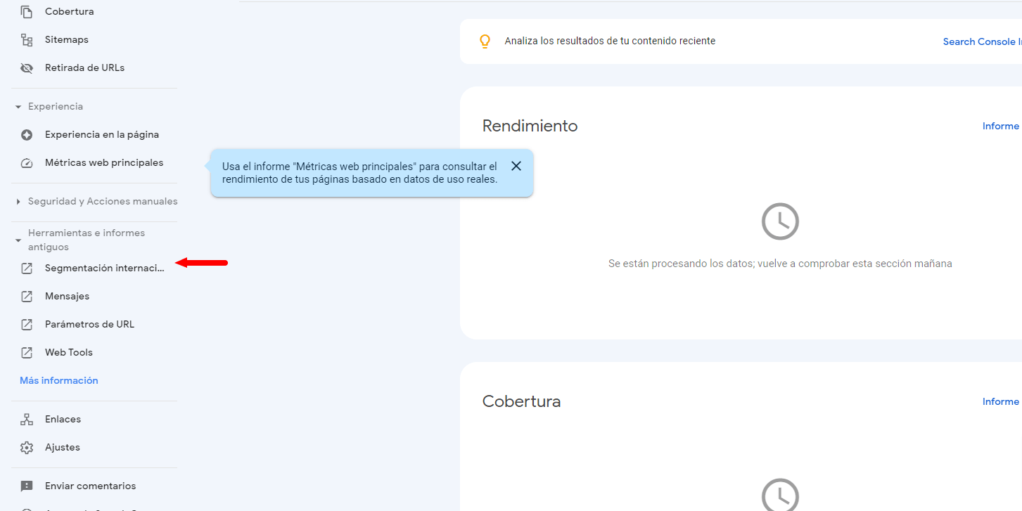

Puedes cargarlo desde la consola de Search Console de esa propiedad:

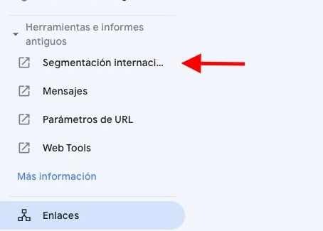

.- Despliegas Herramienta e informes y seleccionas Segmentación Internacional:
screenshot search.google.com 2022.05.12 17 02 02

Hola nuevamente, como te decía en mi primera respuesta que te envié, no tengo la opción de llegar a la segmentación. Y te mande imágenes de las opciones que tengo.

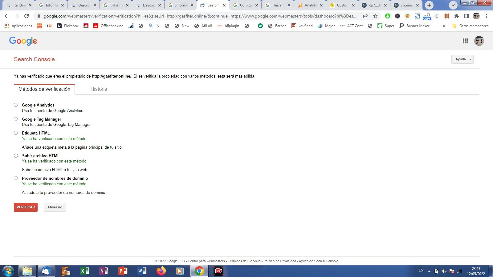

@karen es lo primero que probé, pero me arroja este mensaje y no me deja ir mas allá. Si pincho en información, solo obtengo eso, información.
gsc 2
Respondido : 12/05/2022 3:43 pm

@karen Hola Karen, aun no puedo cambiar la segmentación, pero no puede ser la verificación, el dominio lo he verificado con tres diferentes métodos. Supongo que tendré que utilizar la etiqueta hreflang, ¿será muy complicado hacer ese cambio?
Verificación
Respondido : 13/05/2022 3:46 am

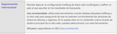

Lo comentado por mis compañeros es lo correcto sin embargo tu situación sucede con algunas cuentas de search console que aun no tienen habilitadas las opciones antes referenciadas, para mayor información leer este apartado https://support.google.com/webmasters/answer/9133276#additional_tools, dejo captura de la información concreta

Estimados, después de darle varias vueltas al problema, lo he resuelto, era algo muy sencillo. Solo había verificado la propiedad de dominio gasfiter.online y tenia que verificar las demás versiones: https://gasfiter.online y https://www.gasfiter.online. Y esas verificaciones obviamente fueron automáticas, pero había que hacerlas. Luego de esto, inmediatamente pude acceder a la segmentación de país.
Ojalá le pueda servir a alguien.
