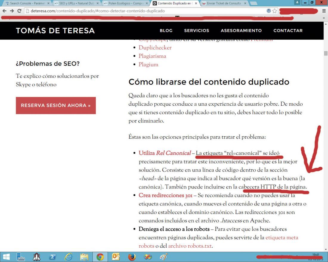

Para eliminar el contenido duplicado, en este blog hablan de "Utlizar Rel Canonical" y de que se puede incluir en la cabecera del http también
http://deteresa.com/contenido-duplicado/#como-detectar-contenido-duplicado
Mi pregunta es, ¿esta incluida esta etiqueta en la cabecera de la página web?, y de no ser así, en qué fichero debo incluirla en prestashop V.1.6.1 y cómo debo hacerlo, hay un ejemplo claro?

Por lo que tienes varias posibilidades: una es utilizar como bien dices una etiqueta de enlace relativo canónico para que los buscadores sepan que esa url que se duplica pertenece a un patrón o categoría en tu tienda Prestashop.
Un ejemplo de este código sería:
Este código se utiliza para definir categorías o patrones dentro de tu página web para que puedas por ejemplo colocar dos productos en categorías diferentes y que Google no penalice.
Y lo tienes que colocar directamente sobre la plantilla actualmente que uses en Prestashop (tema activo) en el archivo header.php (donde esté asignado la etiqueta del tema)

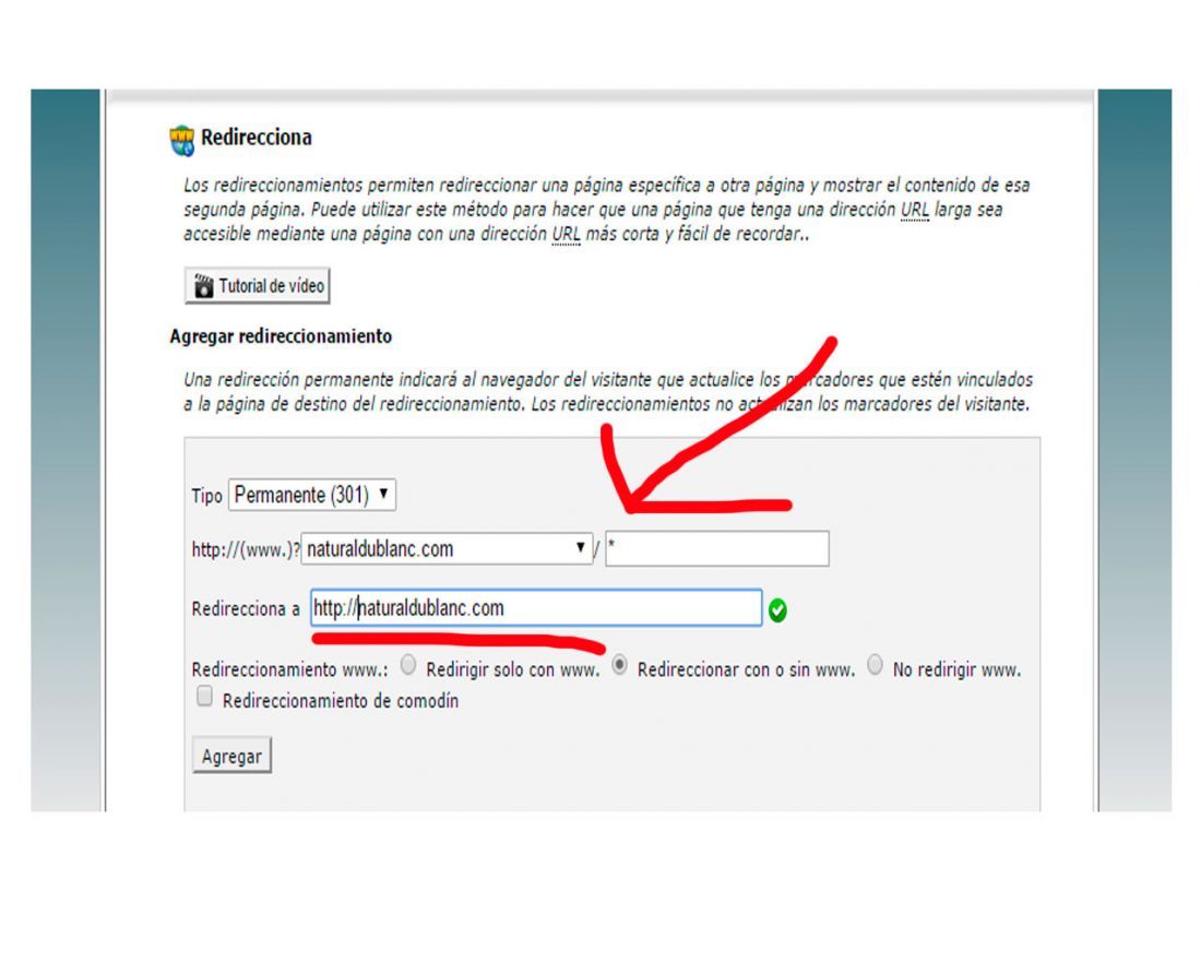

En tu caso es mejor que hagas la redirección 301 con comodín directamente desde cPanel, de tal forma que todos los enlaces del antiguo sitio apunten al nuevo sitio y de esta forma no se duplique contenido (no tendrás que hacer otro paso como el primero)
Para ello, mira este video -> https://www.webempresa.com/videos-soporte/cpanel/20-redireccion-dominio/index.htm
De esta forma no tienes que colocar el código manualmente, borra el que has insertado y procede tal y como te recomiendo.
Cuando realices el cambio, verifica que en el archivo .htaccess el código que se ha generado no esté al final del documento sino al principio del todo.
Por otro lado, en relación al primero era un caso de ejemplo que luego tendrías que personalizar según los enlaces; no obstante tal y como te comento, te ahorrarías este paso.

He visto el tutorial, cuando dices comodin, ¿es este símbolo?: *, ó estos otros %, _, ?.
Te envio img para ver si es ok.
Pero sigo sin entender este paso: ¿tengo una web que estoy redireccionando a la misma web?, me estoy liando!!!

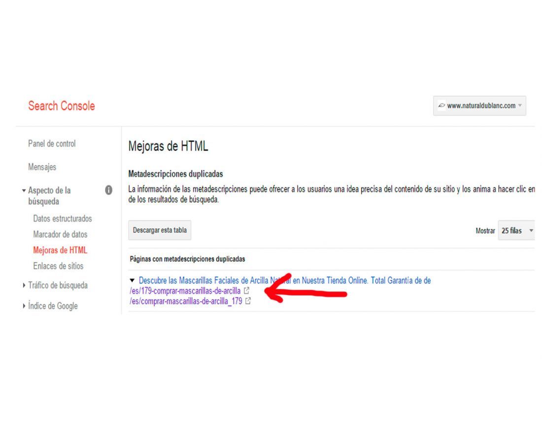

Este redireccionamiento va a solucionar el problema de metadescripciones duplicadas en Webmaster de Google?. Te adjunto una img en donde aparecen dos lineas, la primera es la erronea (179-comprar-mascarillas-de-arcilla). Esta es la que no debe aparecer.
¿Con este redireccionamiento (301) se soluciona este tema?. Ademas en cualquier momento puedo cambiar la url, y en este caso el redireccionamiento evitar que las metadescripciones se dupliquen?

Según lo que te indica google las metadescripciónes estan duplicadas, no le veo mucha relación con redireccionamienteo
Verifica la metadescripciòn que tiene este producto y realiza algunos cambios, ya que es posible que en otro producto tengas una descripcion similar, la idea sería que todos tus productos tengan metadatos diferentes

Sólo te marca un error para esa url?, voe que es la misma sin embargo ya veo una redirección, es decir cuando ingresas a :
La redirección debería ser de tipo 301, por lo que google no debería marcarte como repetida, tal vez sea necesario esperar un poco para que actulice cambios.
Respondido : 08/10/2015 9:30 pm

La redirección se realiza seguramente con el cambio en el formato de la URL.
¿Respecto al cambio de urls ha sido relativamente reciente? En este caso, como ya te ha comentado Jhon puede ser que Google aún no haya actualizado y haya que esperar para que actualice cambios.
Lo importante es que no haya contenido duplicado, que ya está solucionado con la redirección.
